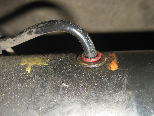

Sur un TD5 et suivant, c'est moins classe...
C'est là vue de loin.
Petite question a propos de ce modele de mise à l'air libre Se démonte t'elle ou faut il la remplacer en cas de dépose ?
Car après remontage du A-Frame et changement de rotule de pont je viens de m'apercevoir que j'ai mal placé la durite , je voudrais pas avoir à redemonter le total si un simple débranchement de cet event est possible :sm4:
