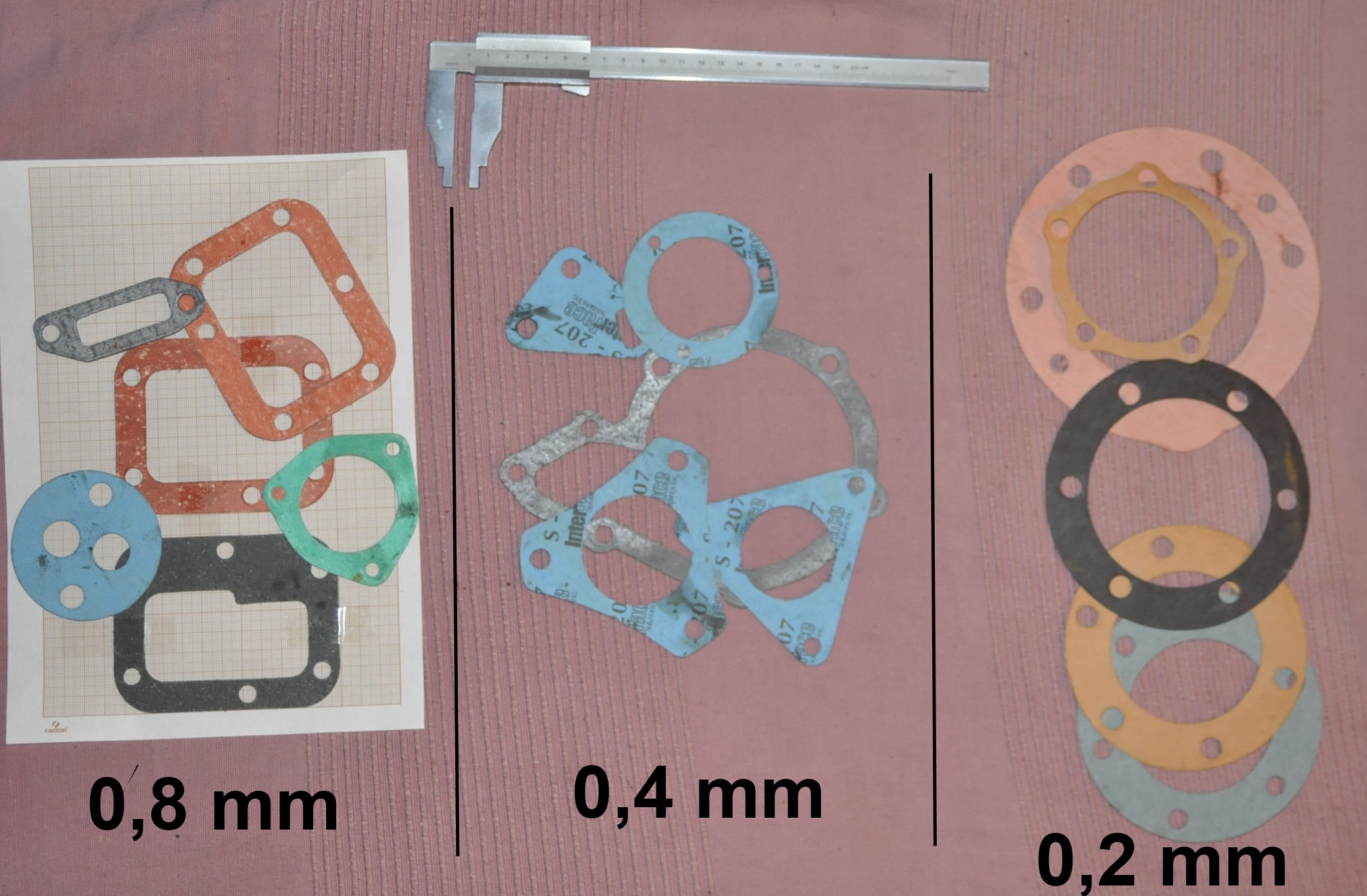

J'ai trouvé ce papier à joint : http://www.lebonjoint.fr/114-papier-indechirable
Quels épaisseur faut il avoir en "stock" pour répondre aux différents besoins sur un land ?

Voila ce que l'on peut relever sur un petit panel de joints land courant:
Sinon, avec ça tu peux aussi te procurer 2 petits emportes pièces ronds, un de diamètre 7mm pour les vis M 6 et l'autre d'un diamètre 9mm pour les vis M 8. C'est vraiment très utile et pas chère. Cela permet de faire du travail propre et même de découper des diamètres plus grand, ou de forme bizarroïde.
Il est important quand tu fais un joint, traversé par un liquide, ou un gaz d'échappement, que ton joint ne déborde pas sur l’intérieur, même un copeau, car cela crée une amorce de détérioration.
Maintenant, attention, le mieux étant l'ennemi bien, il ne faut pas croire qu'un joint plus épais sera mieux. Mais le contraire est vrais aussi :? . Je me suis fait avoir une fois sur une boite LT95, celle qui ont le transfert et la boite en une seule pièce (ancien V8 land avant 85 ou les vieux ranges boite 4). Il y a un joint, en cul de boite de transfert un joint qui existait en différentes épaisseurs, qui donne une précontrainte sur un roulement de sortie boite. Dans la pochette à pas chère, il y avait un joint de 0,2 mm alors qu'il en fallait un de 1,4mm. Cela à tenu moins de 10 km et il a fallu rentrer, pour changer le roulement qui s'était mit à grogner. :sm1:
Sur les lands D, TD, 200 ou 300, je ne vois pas de cas similaire, mais je suis loin d'avoir tout vue.
Merci beaucoup pour les infos LØLØ :sm9:
