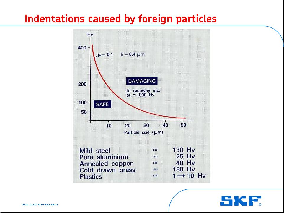

La dureté de la particule influence la durée du roulement, pas uniquement sa "grosseur".
Voici un graphe, que j'utilise lors de certaines de mes formations, montrant, pour des conditions de lubrification données, la limite entre "roulement en sécurité" et "roulement en danger" selon le diamètre et la dureté des particules.
Grosso modo, une particule de l'usure des dentures, donc un particule d'acier très dur sera dangereuse dès qu'elle dépasse quelques microns de diamètre. Alors qu'une particule de bronze (étain+ cuivre) devra avoir un diamètre 10 fois supérieur.
Donc dans une BV saine, qui s'use normalement, le danger vient des fines particules métalliques.
Néanmoins notons que la source principale de la contamination des BV automobiles et réducteurs industriels provient du manque de propreté des carters (raison pour laquelle certains réducteurs sont paints à l'intérieur) et du manque de soin lors du montage.

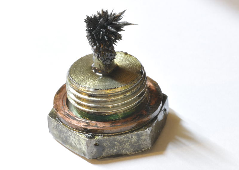

kebir31 a écrit :lDe plus, il n'y a (d'origine) des aimants que dans les boites de vitesse et transfert, il n'y en a pas dans les ponts, ni dans les bols, ni dans les moyeux, ni dans les croisillons ou coulisseaux d'arbre de transmission.
J'ai des aimants dans mes ponts. Ce sont des bouchons de pont de Disco, bouchons équipés d'aimants.
Référence FTC 5208
Après 40 000 km, pont arrière, celui dont la mise à l'air libre se bouche facilement :

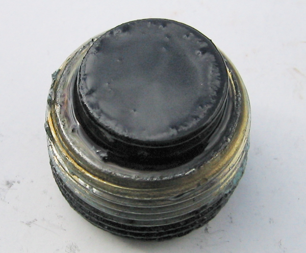

A comparer avec mon bouchon de BV après 20 000 km :

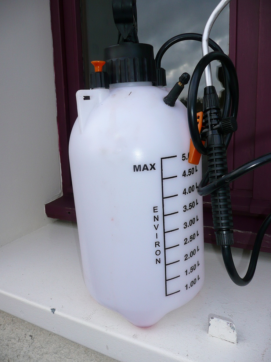

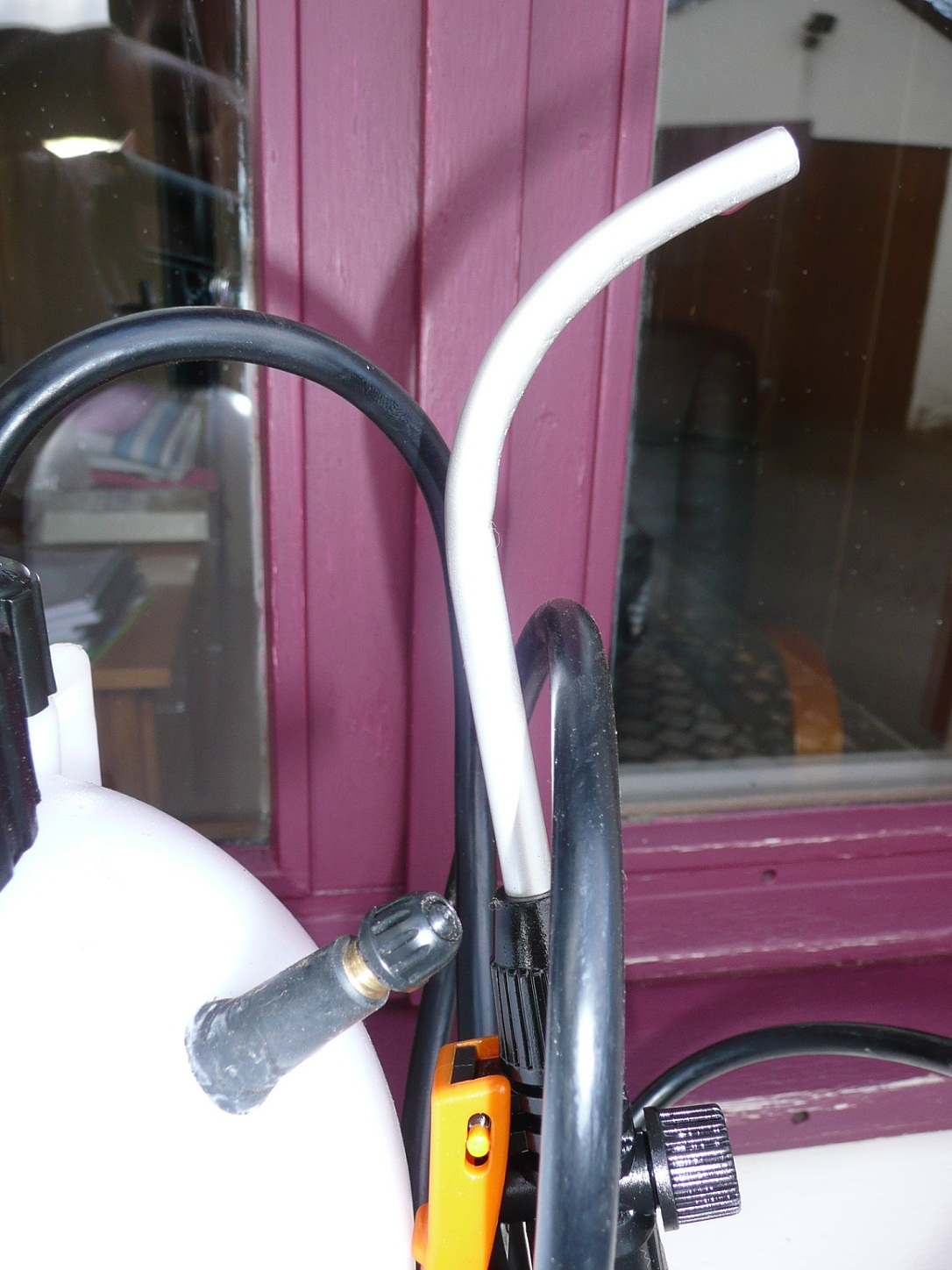

Je suis nouveau possesseur d'un Dico 200 TDI de 91 et je viens de lui faire toutes ses vidanges, je me suis donc un peu creusé la tête pour le remplissage.
Après quelques recherches sur le net et vu le prix sur Paddock par exemple dans les 120€ !!!
Je me suis donc confectionné un "remplisseur" .
chez le Brico du coin , un pulvérisateur à 9.90€, une valve automobile que j'avais mais chez votre pneumatologue ça ne doit pas aller chercher bien loin (1 ou 2€), un tube en alu de dim 8mm, en alu de préférence car plus facile à courber.
j'ai collé la valve pour être sur quelle ne tombe pas à l'intérieur.
la valve auto permet de gonfler rapidement à 2.5bar, au dessus la soupape se déclenche.
ça marche super bien et on travail proprement , on peu surveiller le remplissage avec les graduations du pulvé et éviter le débordement excessif.
