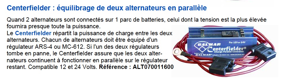

kebir31 a écrit :Pour les bateaux à deux moteurs, il existe un régulateur permettant de piloter deux alternateurs afin qu'ils aient des débits équilibrés:
http://www.balmar.net/PDF/Centerfielder-II-Manual.pdf
Note : c'est aussi ce qui est utilisé dans l'équipement d'ambulances
http://www.victronenergy.fr/upload/docu ... FR_web.pdf
