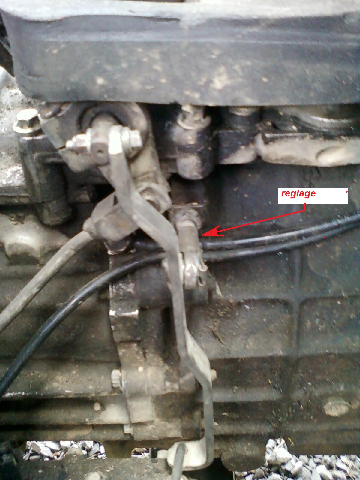

ci- joint 2 photos des 2 positions de la tringlerie de commande du blocage de diff ; si ça peut t'aider à contrôler l'enclenchement du blocage à défaut du voyant de tdb.

Reste donc à savoir pourquoi il n'y a pas blocage du diff bien que le levier soit en position bloqué, et cela malgré la rotation des roues.
Mauvais réglage tringlerie ?
Fourchette bloquée sur son axe ?
Ressort de poussée fourchette cassé ?
Fourchette cassée ?
Crabot ou fourchette inexistantes ?

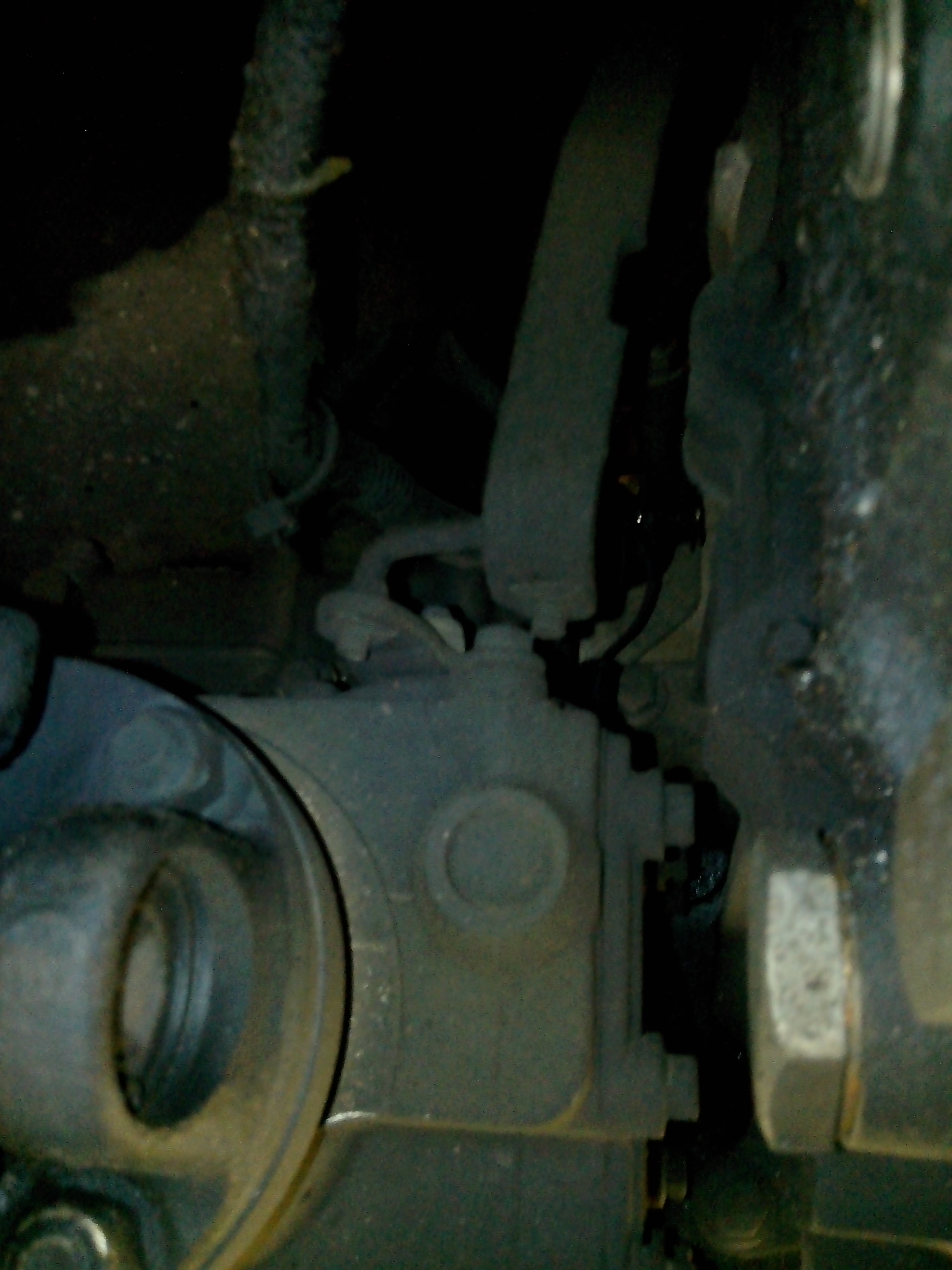

Lampe grillée ou non, tu devrais pourvoir bloquer ton différentiel.il me reste à vérifier si la lampes n'est pas grillée ....
Par exemple, mon capteur de position de la fourchette de blocage, capteur qui permet d'allumer la lampe au tableau de bord fonctionnait très mal.
Quand je mettais le levier en position "Diff Lock", je ne savais pas si mon diff était bloqué ou non lors d'un franchissement ou une conduite sur neige nécessitant le blocage (ce n'est pas toujours nécessaire...).
Par contre, dans mon garage, en levant une roue et en mettant le levier en position "Diff Lock" , soit j'entendais tout de suite le "click" du crabot de blocage se mettant en place, soit il fallait que je tourne un peu la roue levée pour entendre le "click". Et la roue levée ne tournait plus librement.
Capteur changé, et je sais maintenant en roulant si mon diff est bloqué ou non.

Problème résolut enfin j'espère ....
un landiste super sympas ma donné un coup de main ce matin.
réglage de la tringlerie voir photo (le voyant fonctionne et le diff s'enclanche, il reste à faire un essai ...
le plus long à été de dégager le plancher et le remonter 2h30
JC
JC
Re: croisillon def immobilisé
Il y a un mois, je te disais:
Feub a écrit :Salut,
Quand tu mets le blocage, le témoin s'allume au tableau de bord?
Si non, ta tringle de commande n'est pas bien réglé, et ton blocage ne s'enclenche pas, sauf si l'ampoule est grillée ou le contact de blocage sur la boite HS ou mal réglé...
