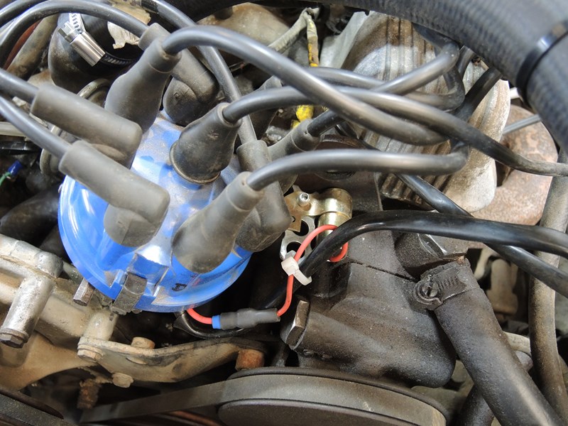

Pour info,
la photo de legecko de son montage du condensateur.
