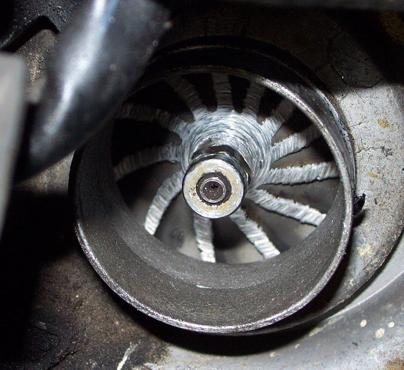

Tout est possible. Tu ne peux pas avoir un gros morceau car il ne passerait pas par l'ouverture de la soupape d'échappement mais des fragments pourquoi pas.
Mais as tu séparé la partie "turbo" et l'escargot du collecteur pour voir l'état des ailettes côté corps chaud ?

Ben disons que vu les conséquences... la cause est, à mon avis, à déterminer avant de repartir avec un autre turbo...

samland a écrit :Rassurez moi ! Est ce que le moteur à pût avaler autre chose que de la limaille d'alu ?
Quand on regarde tes photos, peut on imaginer que de la simple limaille pourrait laisser de telles traces sur les ailettes ?
Je pense qu'il y a eu des fragments bien plus gros. Maintenant, il est possible, et souhaitable, qu'une bonne partie soit restée bloquée dans l'intercooler.

Même si les paliers du rotor n'étaient plus correctement huilés, à mon avis, les dégâts apparent ne me semblent pas en être une conséquence.
ça donne quoi côté corps chaud ? Les ailettes sont ok ou pas ?
Dans tous les cas, un paquet de métal est passé dans l'admission... IC à déposer, collecteur d'admission à inspecter... voire un examen de l'état des pistons, chemises et soupapes...

en cherchant un peu sur le net je suis tombé sur le cas d'un turbo endommagé dont la turbine du compresseur présentait un aspect comparable à la tienne:
La cause de la destruction des pales, une rondelle dont la provenance est ignorée

Merci pour cette info ! Je pense que ça va beaucoup m'aider et m'aiguiller sur ce problème. Est ce qu'une éventuelle rondelle placée entre le papillon et le filtre à air n'aurait pas pu être tombée dans le boîtier du filtre lors d'un remplacement de celui ci ? Pour info je vais sûrement m'occuper de tout ça ce we ça m'en dira plus j'espère. Je vous tiens au courant dès que je peux, avec des photos si possible. Encore merci pour vos conseils.

Joaillerie enfin attaqué le boulot!!! Intercooler, toutes durites admission et collecteur démontés, nettoyés mais je n'ai rien trouvé de suspect à part les palles du turbo cassées dans l'intercooler et de la limaille d'alu. Je croise les doigts pour que l'éventuel morceau causant cette panne soit sorti du moteur. J'e trouve quand même tout ça étrange !! :roll: Et j'ai peur que cela puisse recommencer sur le turbo d'occas que je viens de remonter

Je reinsiste... Ça donne quoi côté corps chaud ?

Ben, il faut que je continue le démontage de l'ancien turbo. Les vis de 13 sont complètement rouillées et bloquées. En tout cas, vu l'inertie de la turbine ( en faisant tourner à la main) je pense que l'axe n'est pas cassé. Il faut que je persiste :evil:

Alors: côté corps chaud, rien d'alarmant. Ailettes intactes et l'arbre n'est pas cassé. Je viens de finir le remontage et in est presque deus heures du mat :P Le 300 tourne comme un horloge et j'ai mis de la 15 w 40 Shell, réglage des culbuts. Reste plus qu'à rouler :P. En tous cas merci à tous pour les quelques pistes qui m'ont bien aidées.
