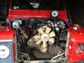

Alors aujourd'hui repérage de tous les fils et de toutes les durites, le moteur est quasi démonté il reste encore 3ou 4 écrous sur la boite a enlever et desserer les support moteurs après il devrait sortir.
Par contre on s'est fait ch... Pour enlever les 3 dernières vis qu'il y'a en haut de la boite avant de comprendre qu'il faillait certainement démonter le tunnel de boite et passer par ce dernier pour accéder a ces fameux écrous.
Est ce que quelqu'un peut me confirmer qu'il faut bien virer le tunnel de boite pour y acceder avant que je ne démonte tout pour rien?

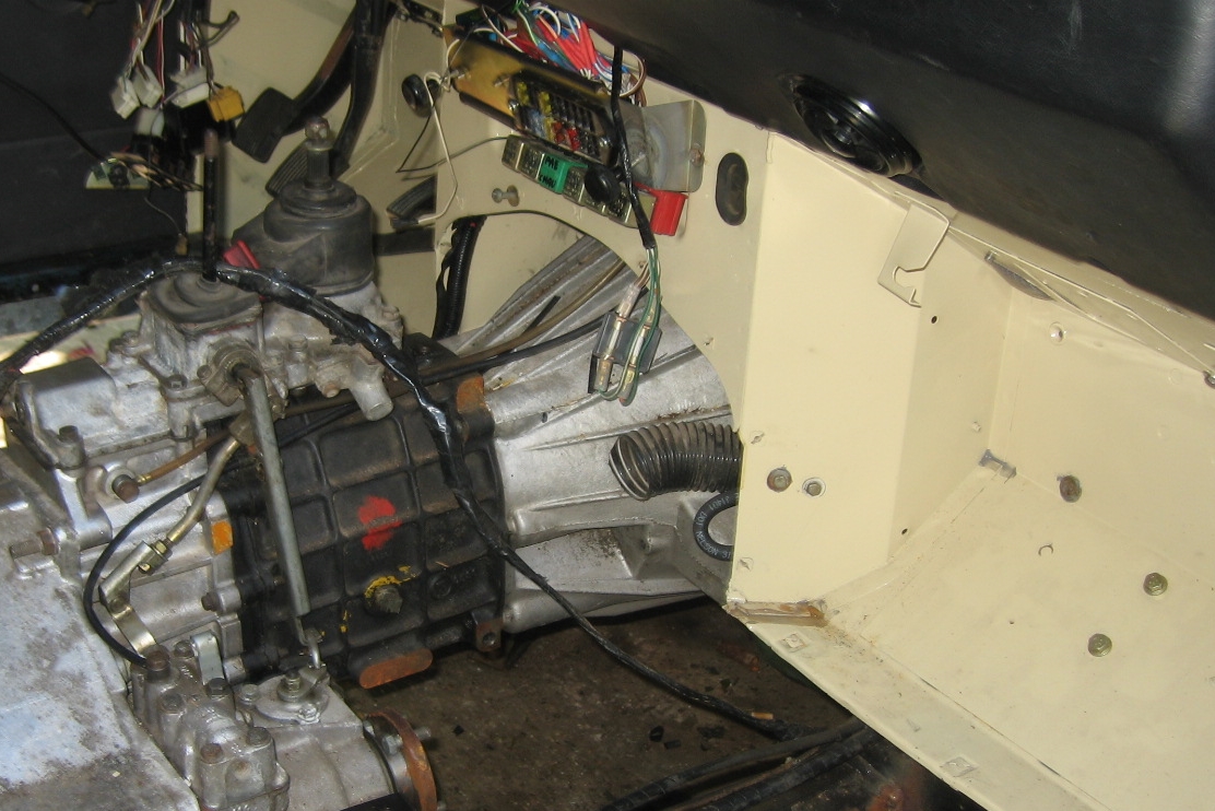

Il est sur quand enlevant l'entretoise et le tunnel, on y voie beaucoup plus claire.
Sans entretoise:
Tu aurais tord de t'en priver, d'autant que maintenant, sur les TD4 ce n'est plus possible de façon simple...

Est ce qu'il faut impérativement démonter le boîtier de direction ? car ce dernier empêche la levé du moteur ou alors il y'a un système car impossible a le lever, ça raccroche
Re: Renseignement avant greffe 200tdi
djé a écrit :
Le fichier joint image.jpg n’est plus disponible.

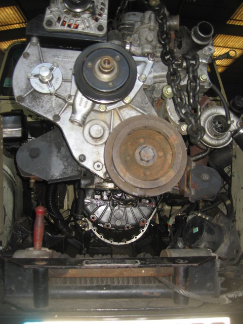

C'est quoi qui accroche ? la pompe de DA ? Démonte plutôt des éléments sur le moteur. Mais je n'ai pas souvenir que le boitier de DA soit gênant pour la mise en place du 200. ni pour le démontage d'un 2¼, ou 2.5 D ou TD; V8; 200; 300; TD5.
La pompe a été démonté et mise sur le coté pour éviter d'ouvrir le circuit hydraulique.
La DA est en place et le moteur est sortie.
Dans ton cas, je ne sais pas ce que tu as prévue pour la pompe de DA. Tu vas monter celle qui est sur le moteur du 200, contrôle la compatibilité des raccords hydraulique entre la pompe du 200 et les durites du TD, peut-être qu'il te faudra récupérer un raccord ou enlever un raccord, ou changer une des deux durites, je ne me souviens plus très bien du truc.

Alors si je ne me trompe pas c'est la pompe de DA (du moins la poulie) qui bute dans le boîtier de direction du coup je vais comme sur ta photo essayer d'enlever la pompe plutôt que le boîtier de DA

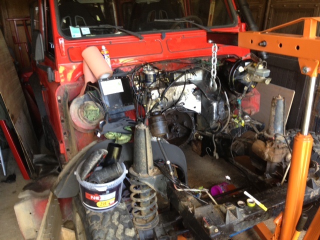

[attachment=0]image.jpg[/attachment
]Le moteur est sorti par contre ce n'est pas très propre au niveau de la cloche, et vu la gueule de ma butee je comprends mieux pourquoi j'ai passé autant de temps pour régler ce fichu recpteur.! D'ailleurs je n'y suis jamais arrivé!

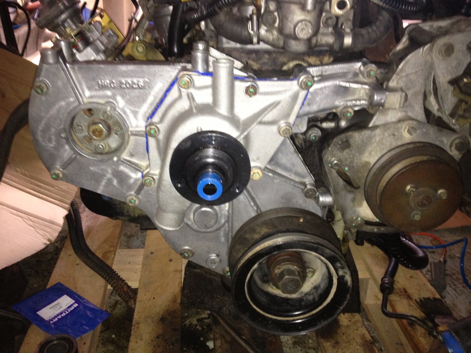

Une photo de l'etat du carter sans l'avoir nettoyer sachant qu'il me manque le cache de la pompe a injection. A votre avis je change les joints ou uniquement la courroie et les galets?
J'ai trouvé un cache sur ebay qui sert de mise a l'air savez vous si cela est vraiment utile? Car je ne vois pas trop a quoi il peut servir

Sur une distrib, c'est mieux de tout changer, histoire d'être sur de ne pas recommencer avant 80mkm! et évite les pièces britpart... :roll: Mais c'est toi qui vois... :wink:
Je vois pas bien a quoi peut servir une mise a l'air libre, sachant qu'il y a un trou en bas, qui permet surtout à une éventuelle fuite d'huile de s'écouler sans trop pourrir la courroie!!
Ou c'est pour le kit à engrenages de zeus?
Voir, c'est pour envoyer de l'air sous pression quand on confond son land avec un sous marin... ? :lol:

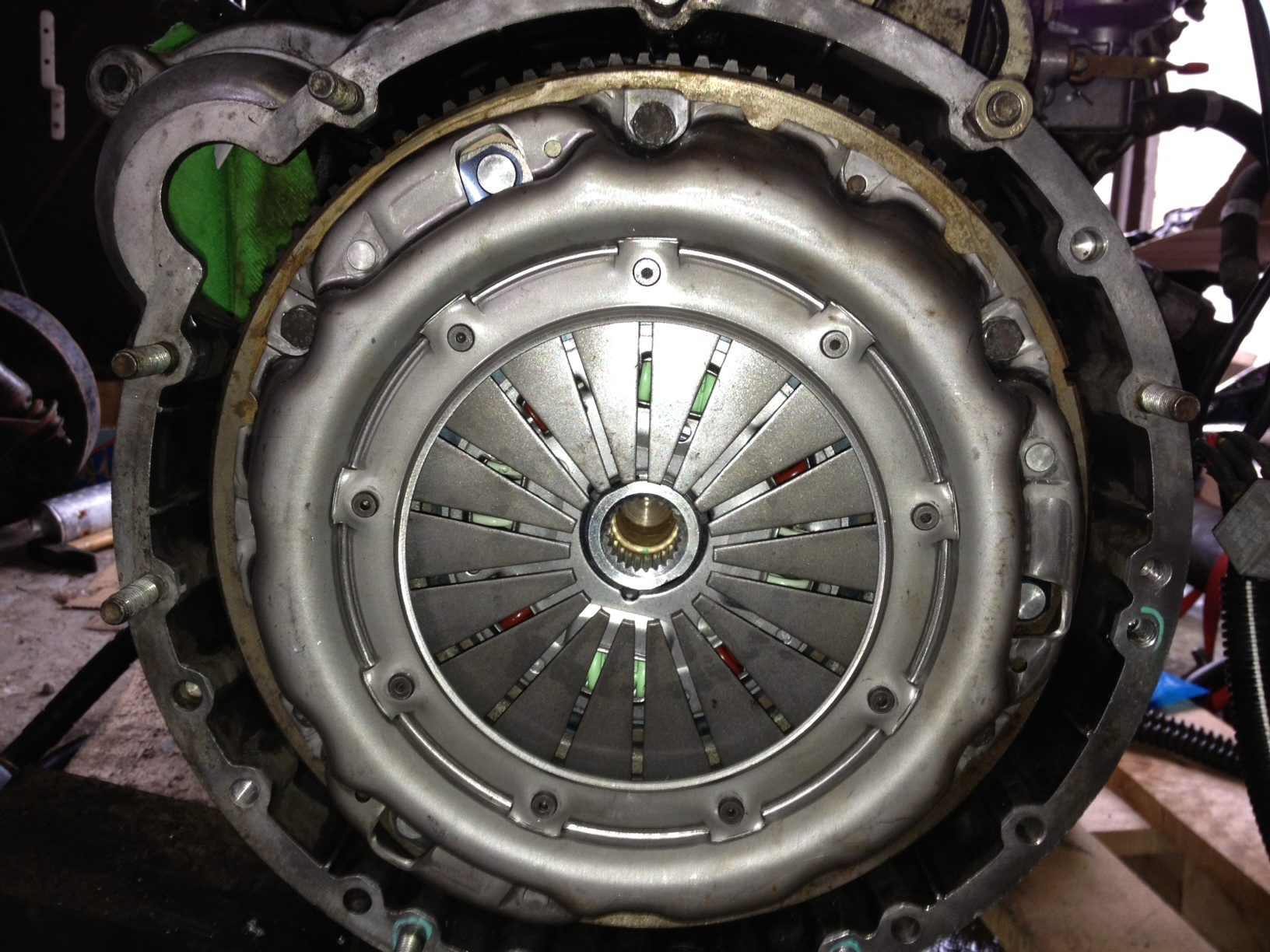

Voila l'embrayage est monté, correctement normalement....
Rien de particulier a part pour centrer le disque car évidement je n'avais pas de centreur. Un tube a fait l'affaire. J'ai très légèrement poncer le disque au cas ou une fine couche serait dessus, un coup de nettoyant frein pour enlever toute trace de gras. De même sur le volant moteur. Puis remontage. La bague hydrolub changée au passage.
L'ancien disque n'était pas du tout abîmé, il ne devait pas avoir beaucoup de kilomètres mais dans le doute et vu le prix d'un embrayage autant le faire pendant que le moteur est enlevé.
J'ai également percé et tarauder le carter du 200tdi afin de positionner la cloche d'embrayage.
