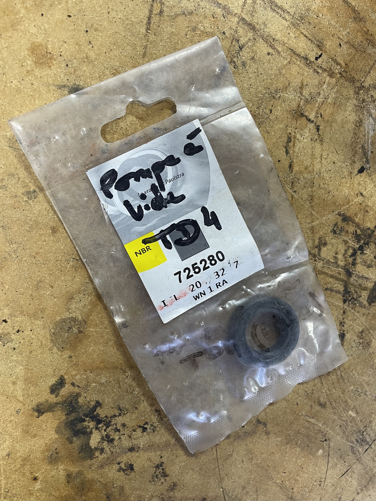

Pour le mien mes recherches de l'époque avait donné:
- diam ext: 32mm
- diam int: 20mm
- épaisseur: 7mm
- caractéristique: double-lèvre.
et je l'avais trouvé là:
http://www.joint-spi.com/product.php?id_product=557
Et ce que j'ai retrouvé dans ma boite à spis:
