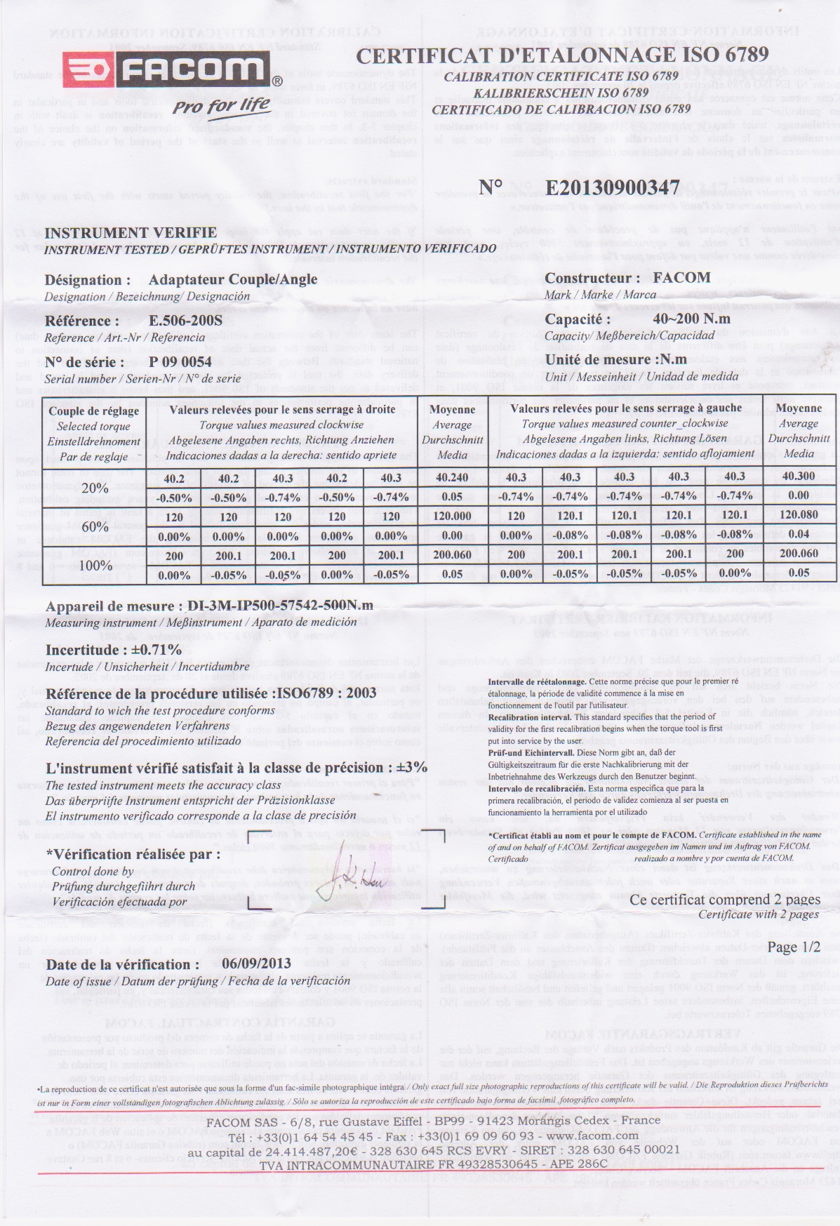

Mais voilà ce que dit le certificat d'étalonnage, rien ne vous choc?
Bien sur, celui ci correspond bien à l'appareil acheté:
Et que l'utilisation souhaité dans le cadre de cette inter est la tension de la courroie de distribution à 11Nm.
Donc, je fais quoi, en cas de rupture de courroie dut à un problème de tension ?
Ou bien quelque chose m’échapperait-il ?

Salut LØLØ,
Le certificat indique une capacité de 40Nm à 200Nm au lieu de 10Nm à 200Nm.
c'est bizarre en effet car elle permet bien l'affichage des 11Nm...... :roll:
renvoies le bazar pour une autre conforme au certificat.

Oui c'est étonnant.
Mais la norme demande toujours de faire la calibration à 20% mini. D'où la tolérance indiquée sur la plage de 20% à 100%.
Si l'appareil est conçu pour des couples de 10%, il serait souhaitable que le certificat indique aussi la tolérance à 10% du couple maxi.
Que faire ?
Vérifier par soit même la précision.

La fiche produit confirme en effet les capacités énoncées par Lolo.
fiche produit facom
fiche produit facom
Je pense que la tolérance de 3% imposée par la norme n'est pas garantie dans la tranche de serrage 10-40 Nm !
Je serai bien curieux de connaitre sa valeur dans cette tranche
Ludo

The Pater a écrit : Si l'appareil est conçu pour des couples de 10%, il serait souhaitable que le certificat indique aussi la tolérance à 10% du couple maxi.
Oui, mais là, sauf erreur de ma part, c'est 5% du couple maxi !
Et il me semble que ça fait vraiment une grande marge de couple admissible, c'est plutôt rare, non ?
La précision est peut-être là, Facom a quand même, vu les tarifs, une réputation a tenir...
Mais, comme le dit Pater, si la norme ne demande que 20 % mini, il faut tenter de le vérifier par soi-même. As-tu essayé ?

Je suis désolé d'insister, mais pourquoi l’indication de la capacité est-elle fausse sur le certificat ?
Que le procédure de test prévoit de ne chiffrer que de 20 à 80% des possibilités du matériel, ça je peux comprendre ....mais que la capacité ne corresponde pas à celle inscrite sur l'appareil et sur la doc :sm1:
C'est peut-être une copie.....LØLØ où as tu acheté ton matos?
