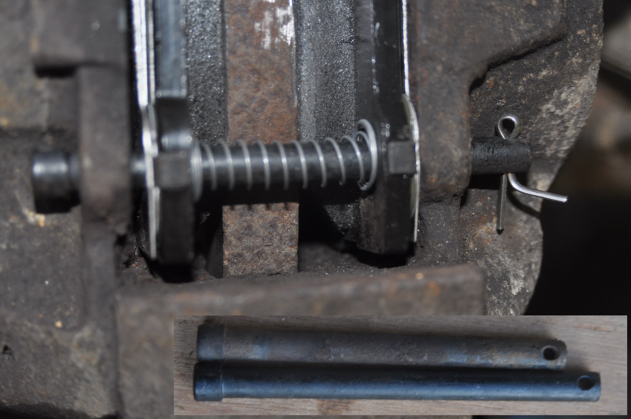

J'ai regardé d'un peu plus prés: il y a une différence de cote entre l'appui de l'étrier et l'épaulement de la fusée d'environ 5 mm. Pas vraiment étonnant que ça frotte. Pas facile de mesurer.
Donc à minima disque à changer (il y a bien une ref pour les 110 à partir de XA...).
Reste à voir les étriers et arbres de roues.

Je me souviens d'avoir été embêté avec le montage de plaquette récente genre de TD5 sur un 300, elles étaient trop épaisses. Il y avait bien 5mm à rattraper, j'ai dut limer 2 à 3mm de sur chacune des plaquettes pour pouvoir les rentrer dans l'étrier 300. Ces 5mm, se retrouvaient également au niveau des goupilles. Donc je pense, qu'il y a probablement une différence au niveau des étriers aussi.

Bilan de l'opération, pour monter un pont salisbury de TD5 sur un 300TDI:
- changer les fusées
changer les disques, pour des modèles de XA159xxx à 1Axxxxx. Les étriers du 300 et leur plaquettes sont compatibles.
prévoir la modification des silent blocs d'amortisseurs
