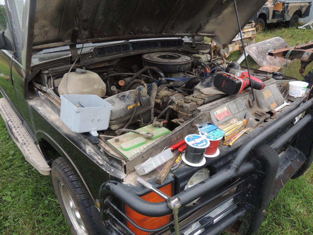

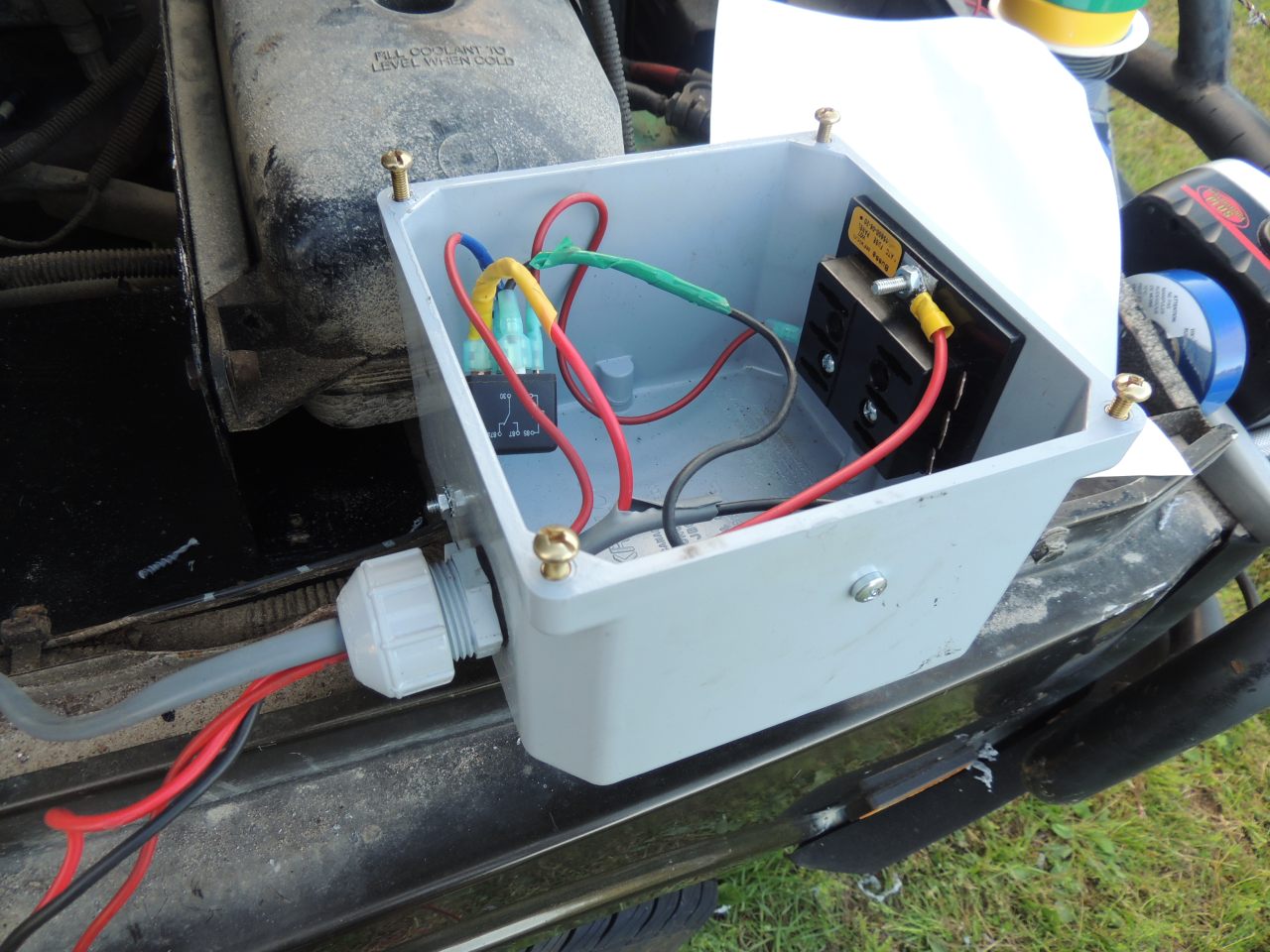

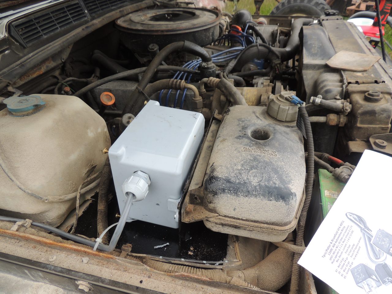

bon, je bosse dessus.

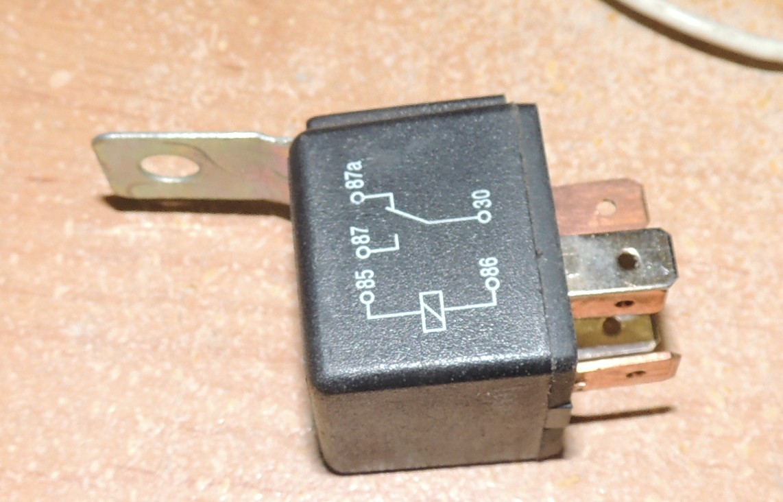

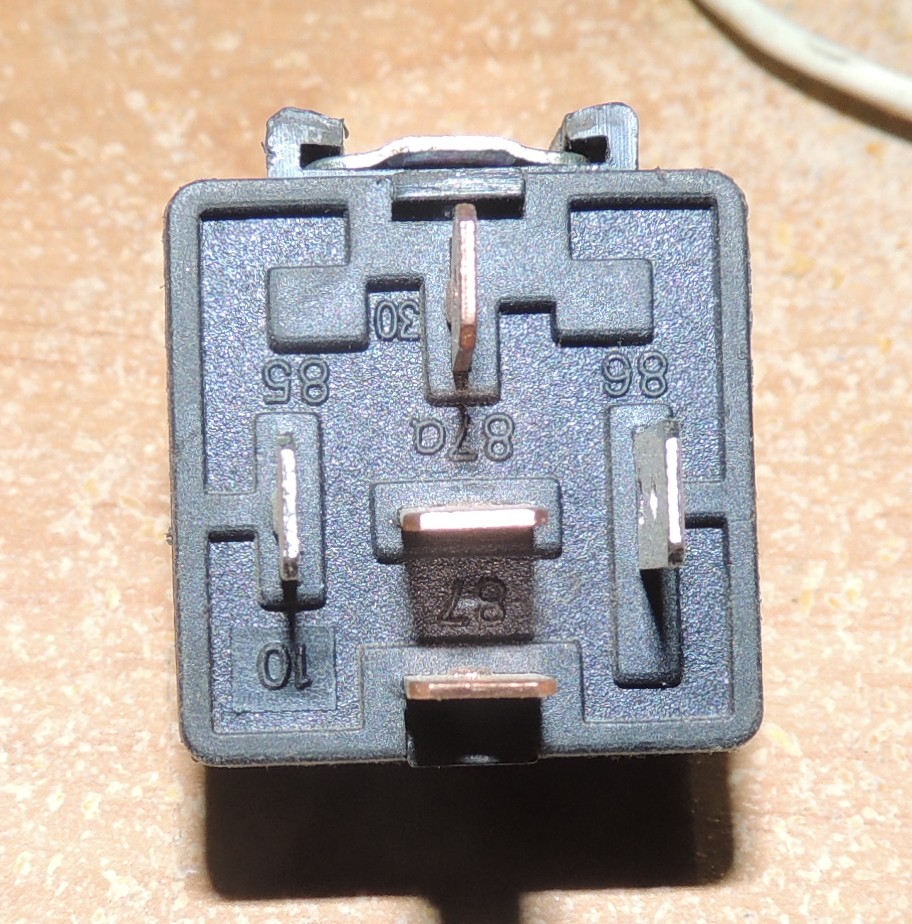

j'ai mis un boitier étanche sur l'aile avec un porte fusible, un relais que je brancherai sur le porte fusible.
le gars qui m'a vendu le relais a pas de boite, pas de notices... débrouilles toi ...
vous savez comment le brancher ?
d'un coté je prend le plus contact sur la bobine d'allumage
et j'alimente la pompe a essence avec un plus pris sur la batterie
voila le relais
je branche quoi où ?
Si vous êtes plus inspirés que moi...
Merci d'avance

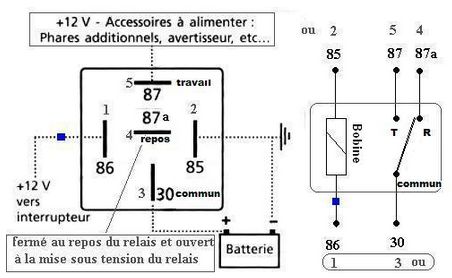

Re: Arret moteur a distance régulière
Voici un schéma emprunté à forum-auto qui résume bien le branchement :
Sur le schéma que j'avais trouvé sur le lien donné ci-dessus, le 30 et le 87 sont inversés.
Je vais suivre ton schéma.
J'ai tout fait bien, tout gainé...
pret pour le test.
Il est bien ton montage
et dans la boiboite y a encore de la place
J'ai mis un autre relais, aussi neuf et cette fois ça marche !
Dans ma boite, j'ai de la place pour mettre d'autre relais, j'ai des portes fusibles libre pour pouvoir brancher d'autres accessoires.

Dans mon cas, quand il pleut, la pompe a essence n’était plus alimentée en 12 volt.
Donc le problème doit venir d'un fil ou d'un relais.
J'ai tout remis en neuf

Ma nouvelle installation marche super jusqu'à aujourd'hui...
Aujourd'hui, petite balade bucolique en range.
J'ai assez dans le réservoir pour faire 150 km.
On part dans les bois, on regarde les cholies kouleurs des zarbres !
On arrive ensuite sur la route principale et on part vers l'ontario faire quelques achats.
Sur l'ile aux allumettes, le moteur s'arrête !!
Un automobiliste s'arrête gentillement pour nous aider.
Je lève le capot, vérifie l'arrivée d'essence rien.
Je constate que mon volet de starter et moitié fermé.
J'ai sans arrêt des problèmes avec.
Impossible de l'ouvrir correctement, il a un point dur.
Je suis obliger de tirer dessus avec un doigt fortement pour l'ouvrir à fond et on sent une point dur et sune fois passé il s'ouvre!
Je bricole, vérifie les contacts, relais de la pompe à essence...
je vérifie la pompe à essence.
ça remarche
On repart.
On retombe en panne quatre km plus loin.
Je rebricole tout, revérifie tout.
Je branche la pompe directement sur la batterie au cas où ce serait le relais, toujours rien.
Tout est normal.
Puis
Ça redémarre.
On arrive a une pompe à essence.
Je retombe en panne pour de bon cette fois DEVANT la pompe à essence.
Manque de bol, la pompe est fermée !!!!!!!!!!!!!
Une voiture s'arrête.
Le gars me propose de me cherche de l'essence.
Il revient 10 mn plus tard et me met 25 litres ? environ dans le réservoir.
Ca marche pas.
Je débranche le tuyau au carbu, aspire pour réamorcer la pompe.
La voiture démarre et tourne nickel !!!
Ca remarche
Le Monsieur m'offre l'essence et refuse que je le paie !
Comme c'est gentil !
C'était donc une panne d'essence !
Cause consommation plus importante à cause de mon volet de starter défectueux.
En conclusion, un range c'est magique.
En panne d'essence, il a réussit à me trainer jusqu'à une pompe à essence !
C'est quand même balaise !!
Et merci à mon bienfaiteur !
Et je vais devoir me pencher sérieusement sur mon volet de starter...
