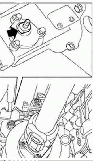

Je suis nouveau, j’ai fais l’acquisition d’un discovery td5 de 1999, j’aurai voulu savoir si je peux installé une commande pour le blocage dessus, j’ai lu vos réponses mais ce n’est pas clair à 100% dans mon esprit.. Si vous pouvez m’éclairez, je vous remercie d’avance

GabrielDiscovery a écrit : Je suis nouveau, j’ai fais l’acquisition d’un discovery td5 de 1999, j’aurai voulu savoir si je peux installé une commande pour le blocage dessus, j’ai lu vos réponses mais ce n’est pas clair à 100% dans mon esprit.. Si vous pouvez m’éclairez, je vous remercie d’avance
D'après la lecture de la première page, tu aurais le blocage dans la BT, mais pas la commande. Il existe des commandes à installer. Vérifie le numéro de série de ta BT. C'est bon si le numéro de série commence par 41D ou 42D

Puisque tu vas faire un petit tour sous le Disco, tu peux aussi regarder sur le dessus de la BT si tu as l'axe de commande!
Et si tu l'as, il ne te restera juste à installer la commande comme indiqué par le "Pater".
situation de l'axe de commande du blocage de la BT.
