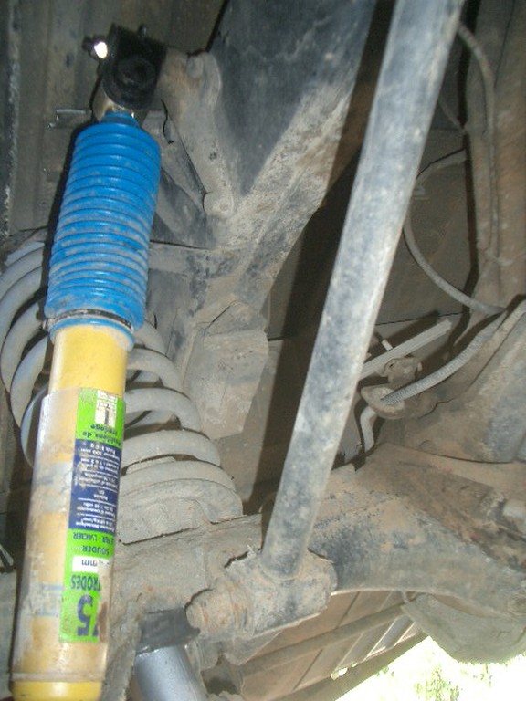

Non l'articulation montrée se fixe sur le support d'origine.nanard833 a écrit :t'as ressoudé ton chassis?
Il doit y avoir un sujet là dessus sur la FAQ dans les années 2007 - 2008
Prémontage sur la tête de l'amorto :
Merci, je vais vérifier tous mes lands !!!nanard833 a écrit :A+rrquebec a écrit :La tige coulissante de l'amortisseur a cassée la ou elle est attachée à l'anneau supérieur qui le fixe au châssis.
C est quoi l'avantage de cette pièce ?RR VM 1992 a écrit :Non l'articulation montrée se fixe sur le support d'origine.nanard833 a écrit :t'as ressoudé ton chassis?
L'avantage est de pouvoir avoir de grands débattements sans induire trop de contraintes de flexion dans l'amortisseur.rrquebec a écrit : C est quoi l'avantage de cette pièce ?
Analyse fonctionnelle de cette articulation haute d'amortisseur :rrquebec a écrit : C est quoi l'avantage de cette pièce ?
Nous sommes d'accord ; le sujet d'origine est là :The Pater a écrit :L'avantage est de pouvoir avoir de grands débattements sans induire trop de contraintes de flexion dans l'amortisseur.rrquebec a écrit : C est quoi l'avantage de cette pièce ?
