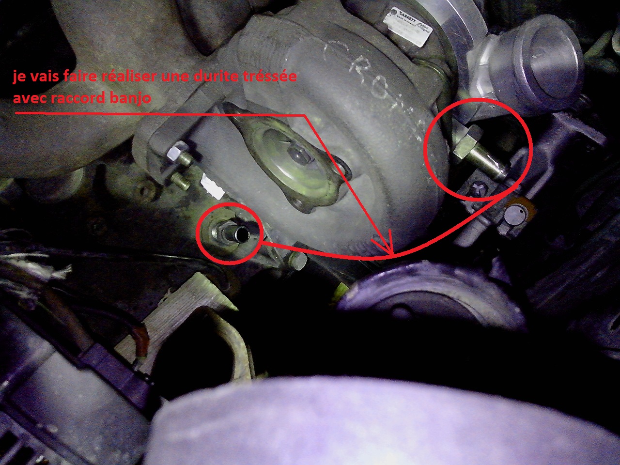

en attendant ma durite tréssée type aviation, je vais monter une bonne durite armée sur les 2 raccords olives

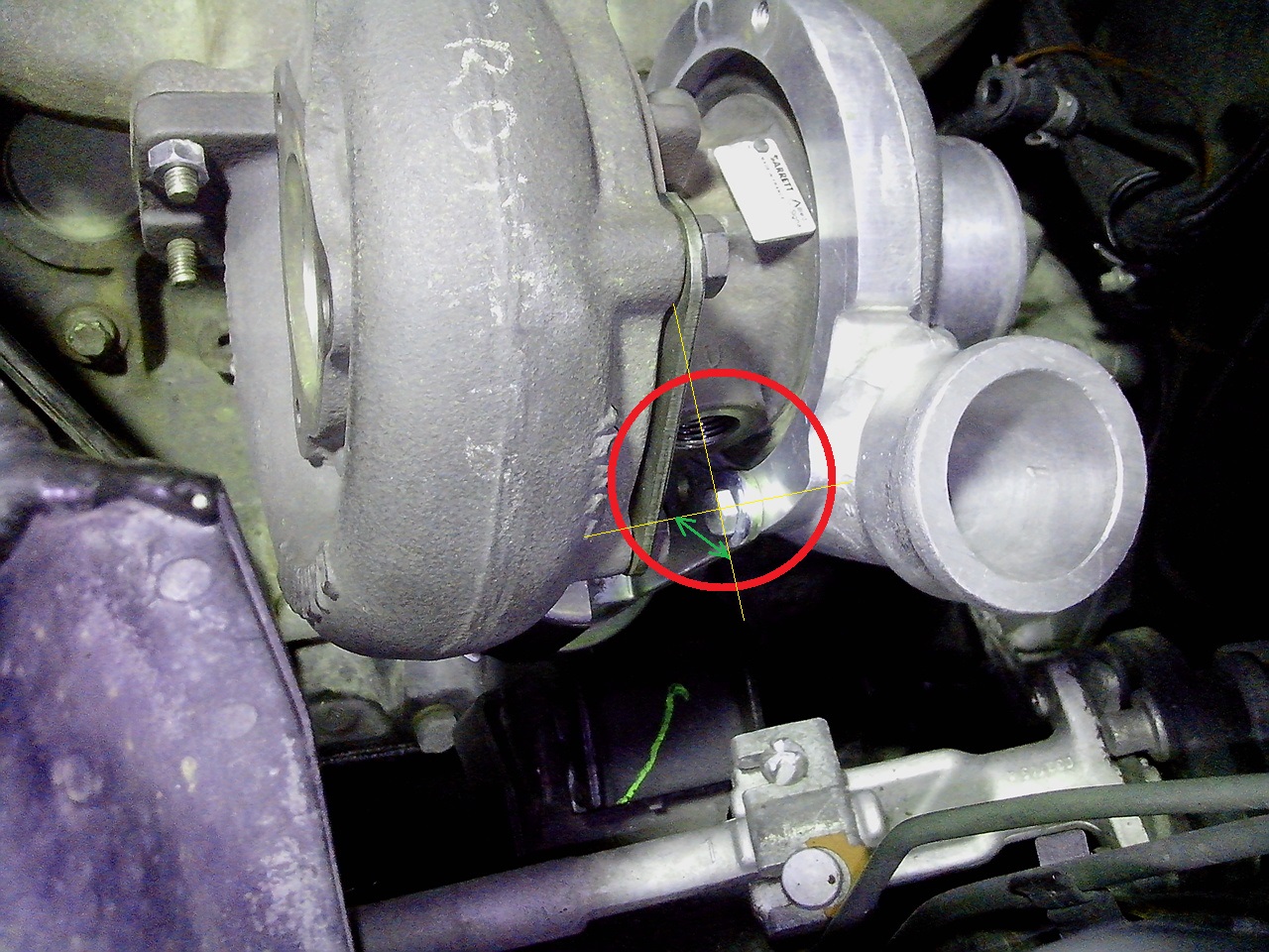

cheminement durite retour huile

Fais gaffe avec ton tuyau temporaire, c'est très chaud l'huile en sortie du turbo... :wink:

il doit meme exister des sorties coudées pour connecter sur le turbo

Feub a écrit :Fais gaffe avec ton tuyau temporaire, c'est très chaud l'huile en sortie du turbo... :wink:
je lis ça et là entre 100 et 120° après au dessus c'est plutôt les caisses genre GTi dopés et consorts :twisted: t'en pense quoi ?

la durite bleu silicone ça peut tenir?

RRC-phil a écrit :il doit meme exister des sorties coudées pour connecter sur le turbo
oui j'ai trouvé ça entre autre http://www.leflexible.fr/epages/288684. ... Categorie1

Tu devrais trouver ton bonheur chez GT2i. Ils ont tous les raccords possibles et imaginables et les durites qui vont avec. Pour le tarif, ça dépend des raccords, donc il faut envisager plusieurs possibilités parfois pour avoir un montage propre et le moins onéreux possible.
http://www.gt2i.com/fr/450/adaptateurs-de-filetage?

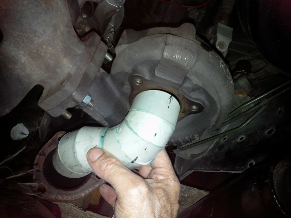

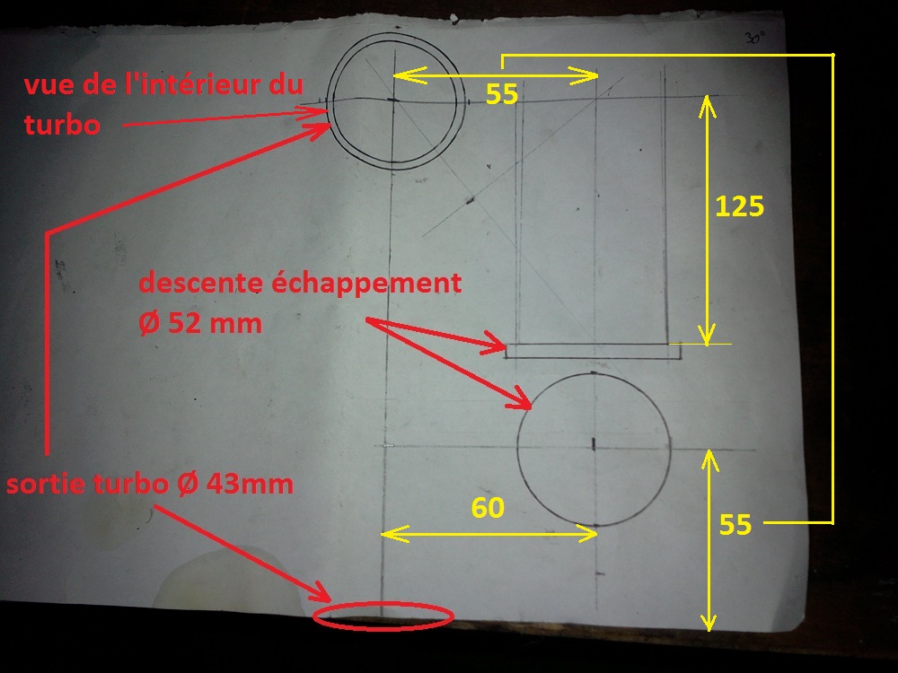

Bon je progresse doucement sur le problème du raccordement du turbo à la descente d'échappement.
d'abord les principales côtes prises sur le moteur pour localiser le plus précisément possible la descente par rapport au turbo

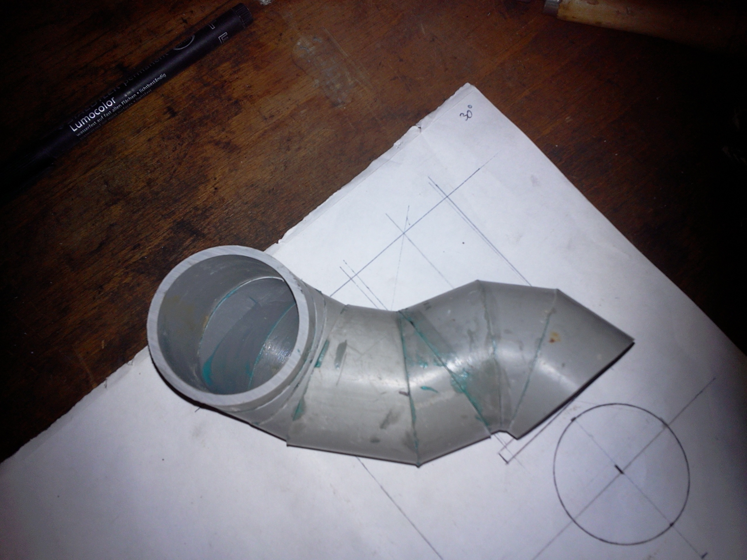

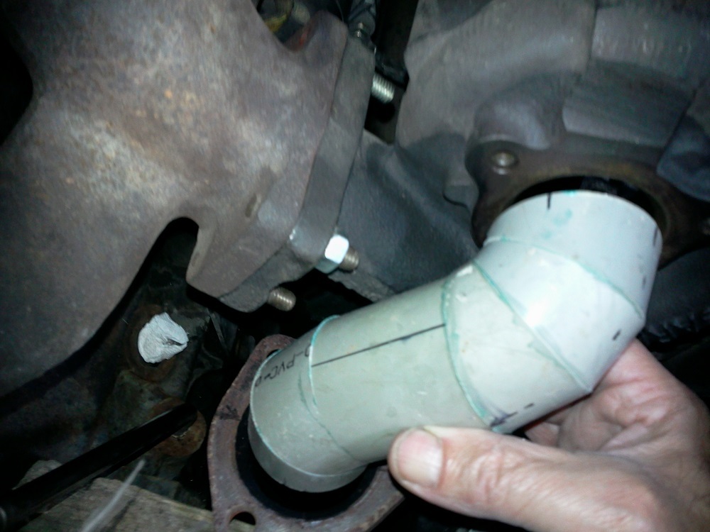

réalisation d'un gabarit en tube PVC Ø 50 pour me faire une idée des courbures. Considérons que le gabarit représente la veine intérieure de la future sortie.
ça a l'air plutôt pas mal pour un premier essai

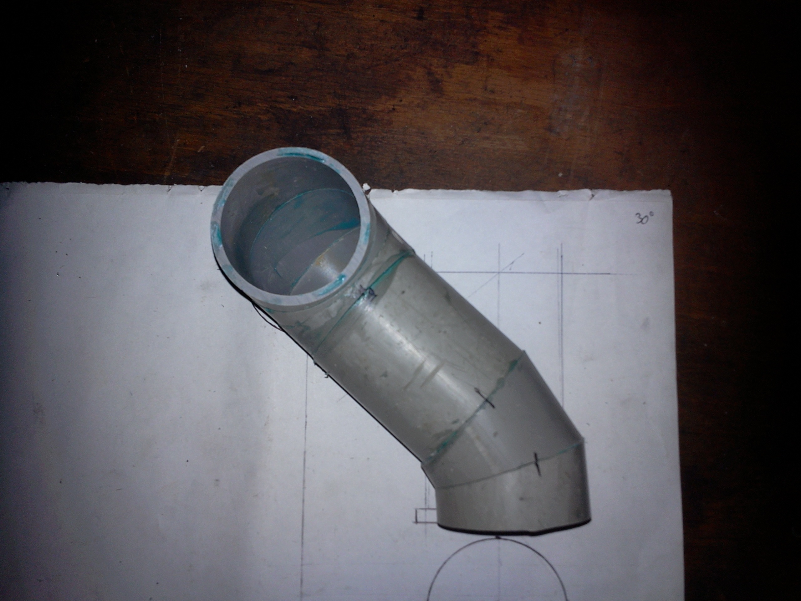

Re: Greffe d'un TD 2502 sur mon disco 300 tdi
Bon, aujourd'hui, j'ai modifié le gabarit, en essayant de le simplifier
La partie centrale est droite
ça me parait mieux et plus simple à réaliser et ça me permettra de souder une patte qui viendra se fixer sur les 2 goujons du collecteur d'échappement pour limiter le porte à faux sur la bride du turbo.

La maquette est en tubes droits, mais il faudrait qu'il y ait une partie conique à un endroit, ne serait-ce que pour se raccorder au tube d'échappement qui est plus gros. L'idéal serait dans le premier coude à la sortie de la turbine, pour éviter un ralentissement des gaz d'échappement. Reste à voir la faisabilité.
Oui entièrement d'accord, la maquette est là pour "planter le décor "en quelque sorte :mrgreen:
Une des difficultés est de détendre les gaz immédiatement à la sortie de la turbine mais il faut aussi penser à les garder chaud dans cette portion car leur densité doit rester faible afin de maintenir leur vitesse de sortie.

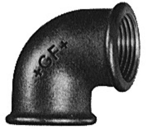

Je réfléchi donc à l'utilisation de gros raccords de plomberie en fonte malléable . What else?
Reste le problème de la soudabilité donc des essis en perspectives :mrgreen:

Le problème de la soudure sur fonte, c'est qu'il est rare que ça tienne longtemps. Le truc le plus "passe-partout" si on ne connait pas la nuance de fonte en question, c'est le semi-auto, faire des passes courtes et attendre que ça refroidisse. Perso je n'ai jamais soudé un truc en fonte qui ait besoin d'avoir une bonne résistance mécanique ou qui travaille en température, ou qui doive être étanche (ici tu veux les trois !!), uniquement des carters décoratifs, comme par exemple une ancienne balance de comptage qu'un gars avait renversée avec un Fenwick et que j'ai récupérée en mille morceaux.
Si je devais fabriquer une pipe un peu tordue comme ici, je prendrais de l'inox, sans hésiter.
Les fournisseurs (voir bene-inox par exemple) offrent tout un tas d'accessoires à souder de différents diamètres, des coudes avec divers angles et/ou rayons de courbures, des réductions (entonnoirs) etc.
En triturant un peu ton concept et en l'adaptant en fonction des éléments "du commerce" (qui existent déjà), il doit être possible de faire un truc quasiment lisse, sans aucun angle.

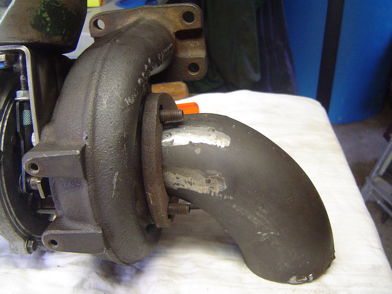

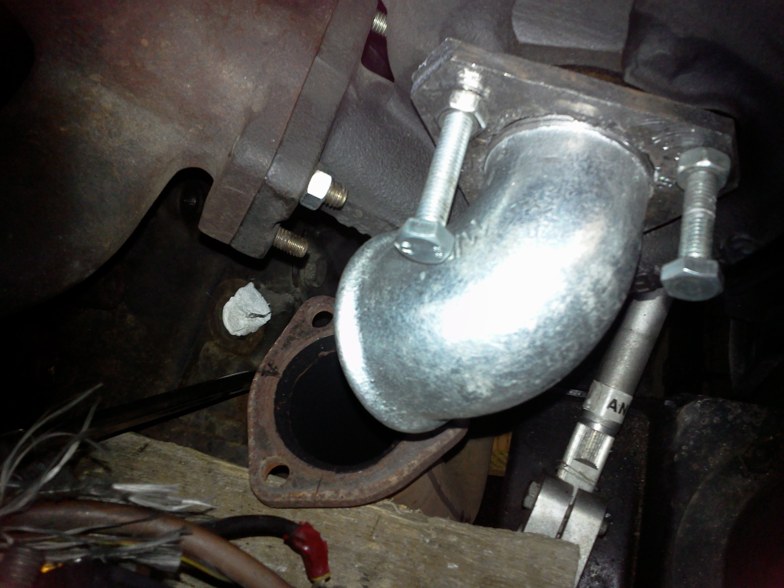

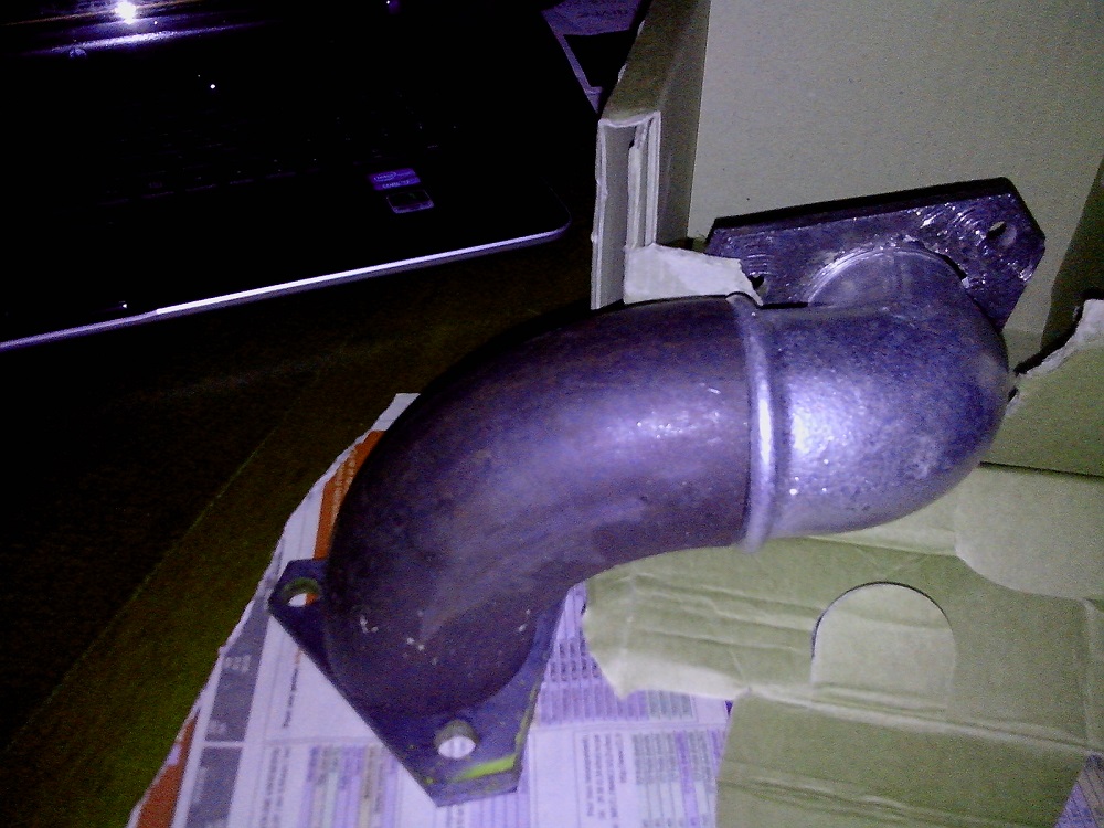

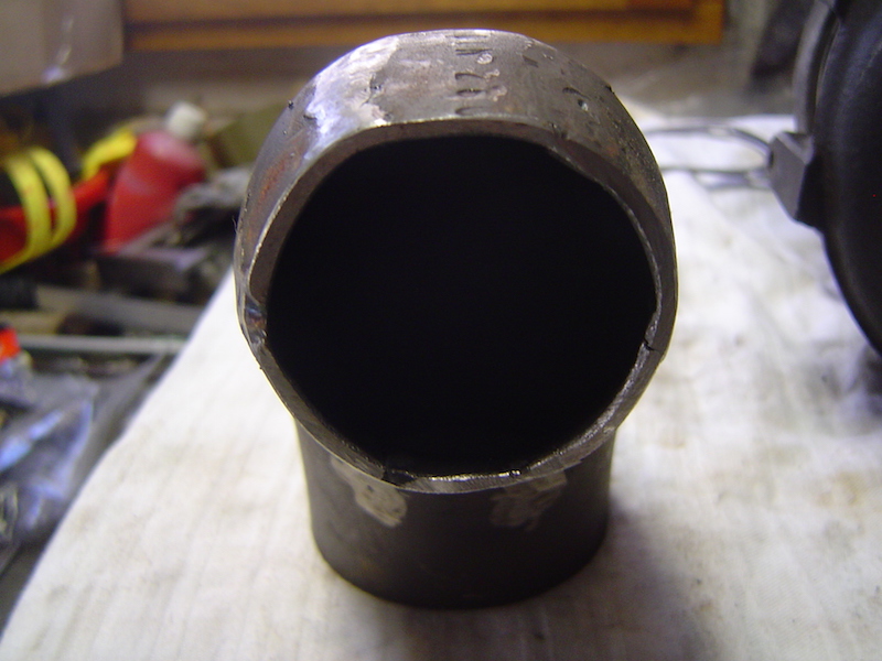

Mon montage a été moins compliqué que le tien. J'ai pris un coude acier du diamètre de l'échappement que j'ai réduit côté turbo en faisant des entailles que j'ai ressoudées ensuite. Une vieille bride d'échappement a ensuite été soudée sur le coude côté turbo, et de l'autre une platine de silentbloc de tirant de pont arrière retravaillée a fait l'affaire pour le raccordement au tube de descente.
Le coude acier réduit
Le coude présenté sur la bride sur le turbo

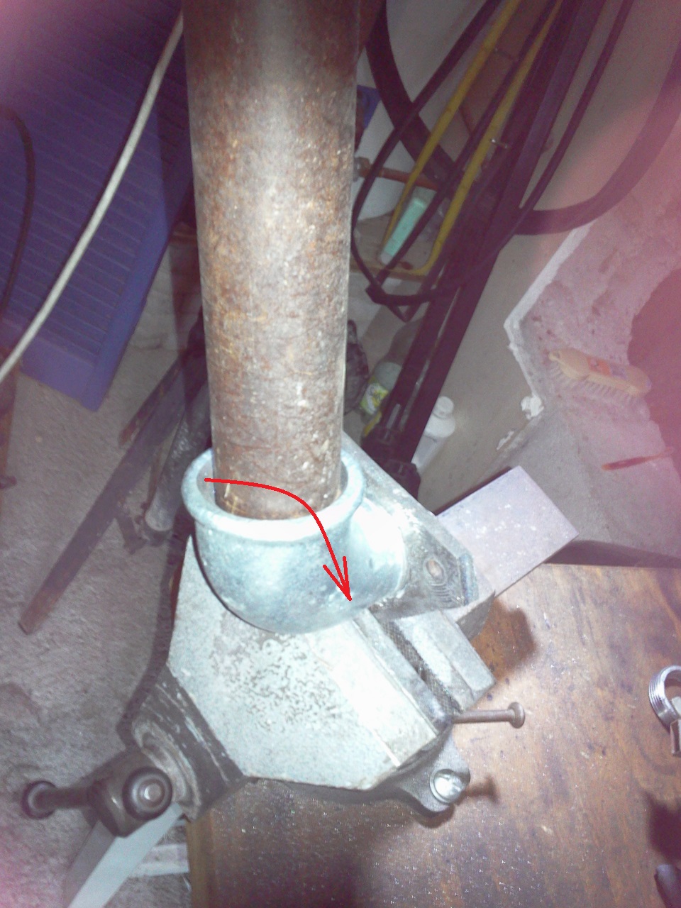

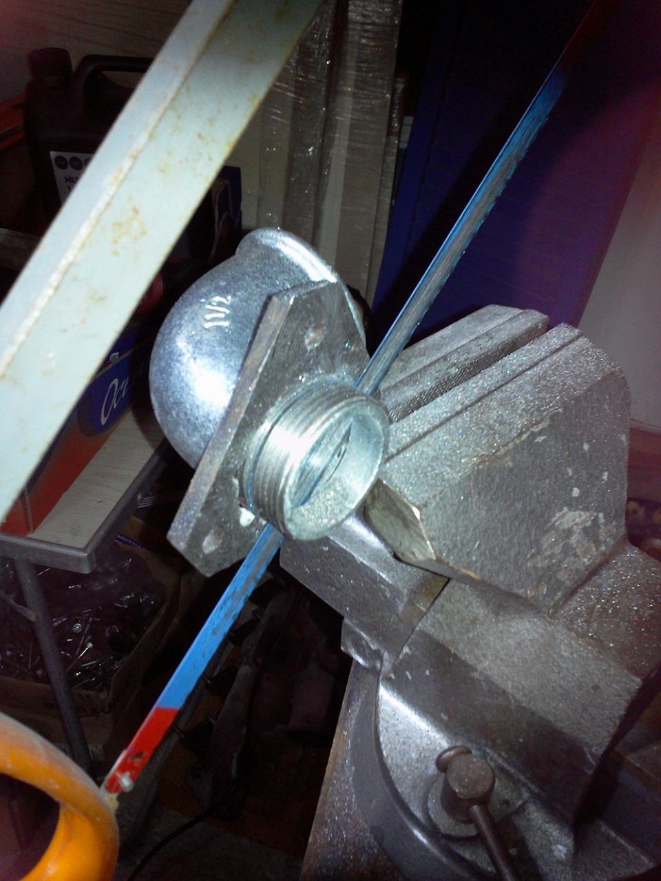

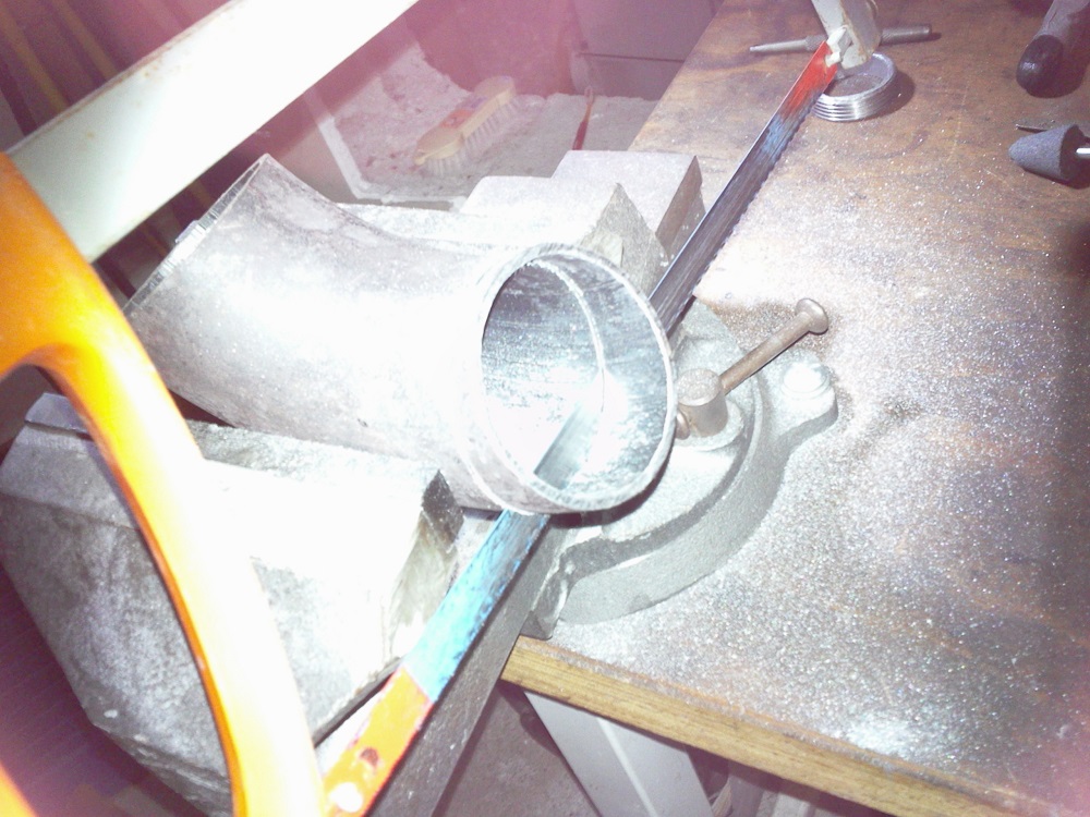

tain aujourd'hui la flotte et encore la flotte 8) alors j'ai pris la scie à mémé :sm22:
faut dire que sur la disqueuse à découper articulée, ben on sait pas comment la brider, le système est surtout prévu pour les tubes :?
c'est parti pour un bon p'tit coup de scie
très important le moment ou le bout va tomber :mrgreen: ....
soit c'est le bout soit c'est la lame....
en place (sous la flotte bien sûr :sm1: )

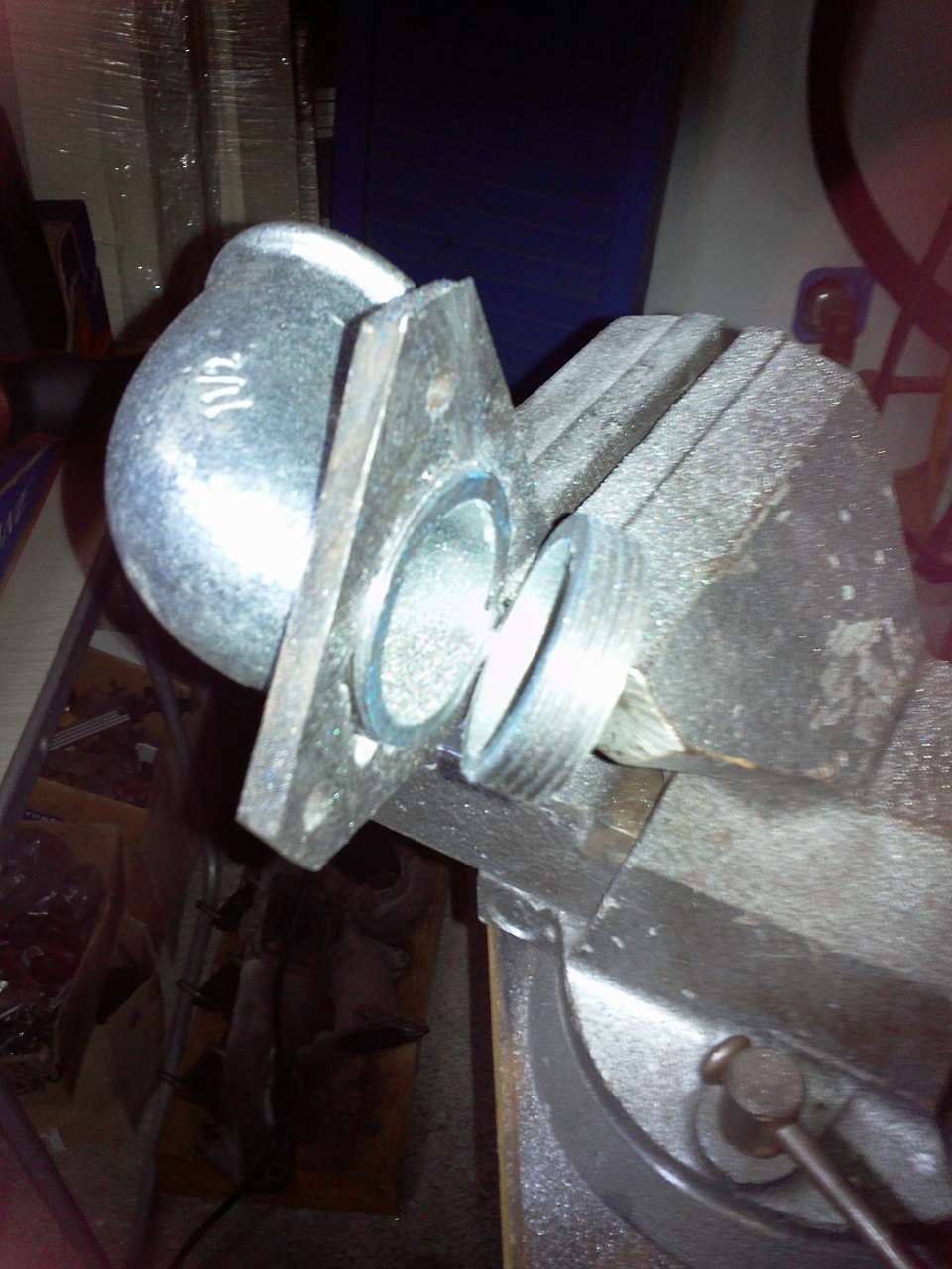

une petite série d'ajustage de la position angulaire de la bride et d'aller/retour disco garage...
j'ai utilisé le filetage conique pour y visser la bride avant de la souder ce qui permet un ajustement de sa position / au coude

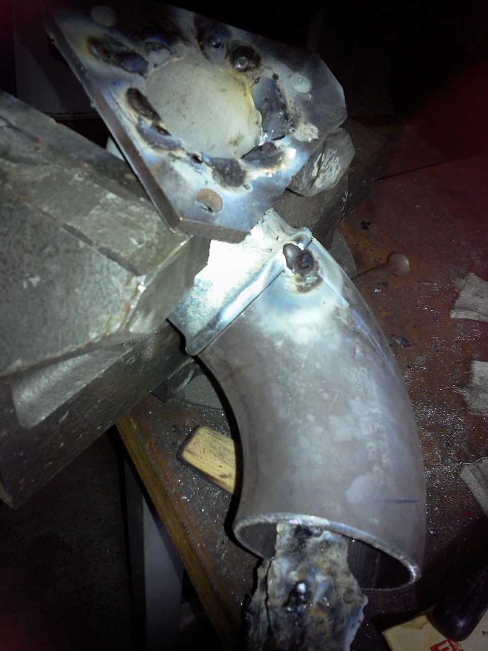

au tour du bout coudé (pareil: impossible à brider sur la "découpeuse")
et zou c'est reparti pour la scie à toto

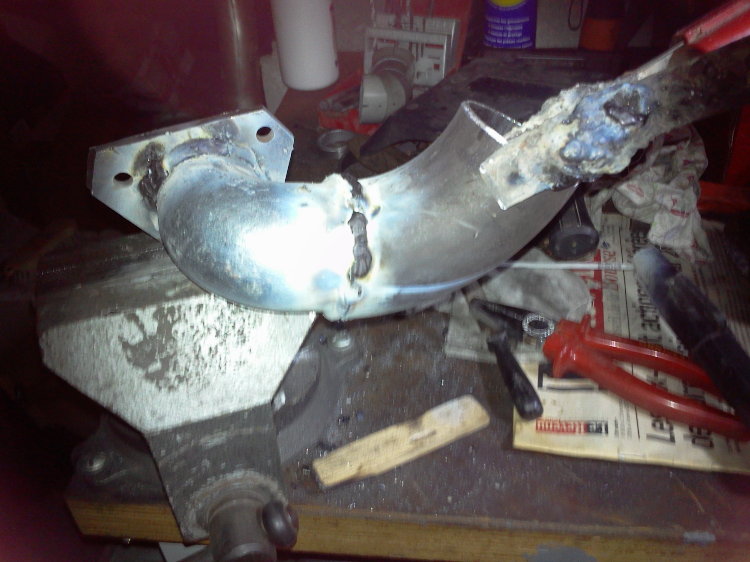

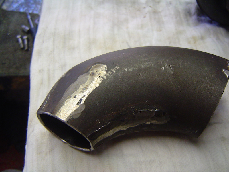

soudure de la bride en plusieurs passes et en laissant refroidir le plus longtemps possible entre chaque passe,  surtout pas dans l'eau patience donc... nuance baguette acier doux le problème vient plus du galva que de la fonte elle-même.l'idéal serait de l'enfouir dans du sable pour un refroidissement encore plus lent afin d'éviter le durcissement de la soudure (et donc sa fragilisation). pointage du coude.
première passe soudure coude

Si ça peut te rendre service, j'utilise très souvent ces raccords +GF+ dans mon job, ils sont soudés aux réservoirs hydrauliques (alimentation de pompe) sans grande précaution. Un bon nettoyage à la meule, afin d'enlever le maximum de galva, et soudure au MIG, fil de 0.8 ou 1.2 mmm puis contrôle de l'étanchéité. Maintenant c'est vrai qu' on ne dépasse pas une température de 100 à max 120°C.
Bon montage.
Salutations.
Prisca69 a écrit :Salut,
Bon montage.
Salutations.
merci pour ces précisions bien utiles .
je n'ai pas de MIG mais ça me donne de bonnes indications notamment au niveau du Ø de la baguette .
Si mon bidule donne satisfaction au niveau comportement à la T° j'en ferai souder un par un pro
