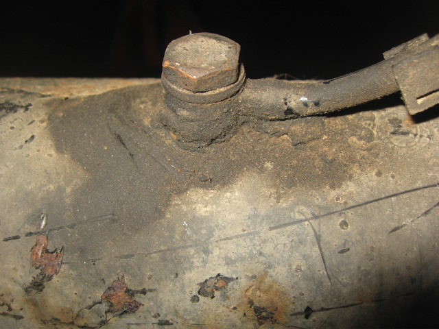

Au fait la mise à l'air du pont remonte où ?
Sous micro ardoise électronique
Alex
Re: Impossible sortie arbre de roue arrière
mgf92 a écrit :Au fait la mise à l'air du pont remonte où ?
Salut, sur un disco je ne sais pas trop, mais a mon avis elle ne va pas bien loin, son tuyau doit remonter le long du triangle de pont AR fixé à l'aide de 2 colliers rilsan, et finir en colle de cygne sur la traverse centrale devant le réservoir, mais c'est surtout au niveau de la vis du banjo au départ que cela se bouche.

voir ici
NB@LØLØ col de cygne :wink:

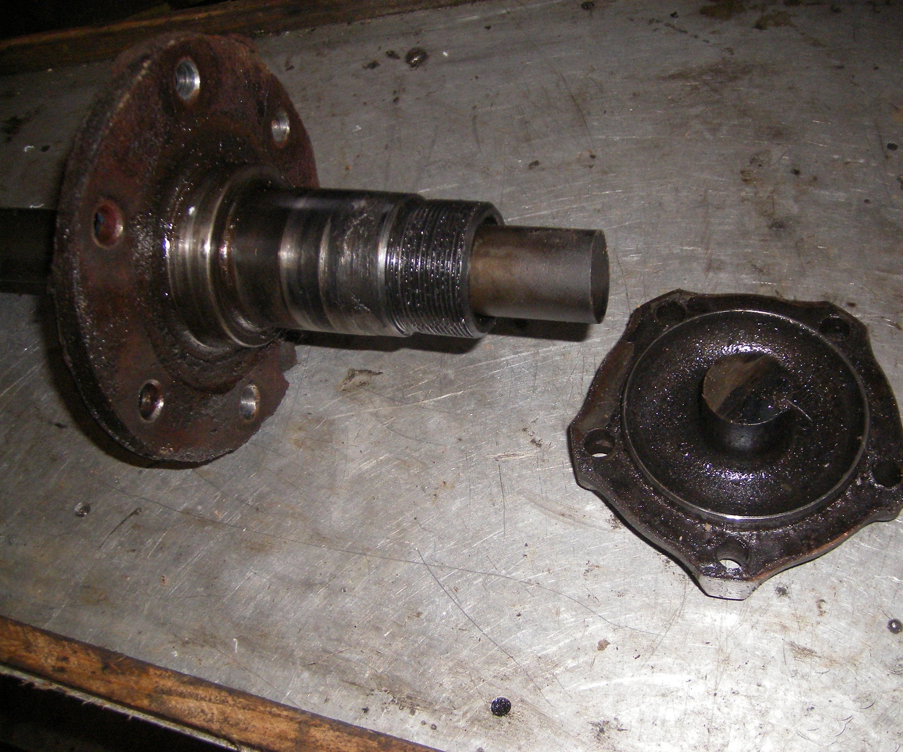

Bon ayant pris rendez vous chez Nomansland ce matin, nous avons du découper le demi arbre pour le dégager.
Roulement extérieur explosé mais surtout le diamètre intérieur de la fusée trop déformé par la chaleur, ce qui bloquait l'épaulement présent sur le demi arbre.

Normand 1400 a écrit :Je comprends pas bien...
Vous avez découpé l'arbre et la fusée le plus près possible du plateau de freins?
Salut ; Non , on a coupé le demi arbre au raz de la main meuneuse , l'arbre sorti d'environ 5cm ; pour permettre de démonter le moyeu et ensuite la fusée !
:shock: Ah oui, tout de même. Bravo, il ne faut vraiment pas manquer d'imagination dans le domaine des pannes incroyables.
J'aimerai bien voir des photos de tout ça.
nomansland
Messages : 1745
Localisation : sud 77
LØLØ a écrit :Salut,
Ah merde ! j'en ai pas fais !! ; je ferai celles des pièces qui restent .

[attachmenthttp://www.landroverfaq.com/download/file.php? ... ode=view=0]IMGP0001.JPG[/attachment]
arbre de rouehttp://www.landroverfaq.com/download/file.php?mode=view&id=18191&sid=a2277dd17d5406faea5ae22a2462b67f
Messages : 2045
Ok.
Peux-tu nous faire une tof de l'intérieur de la fusée?
Le fait qu'elle se soit déformée intérieurement au point de bloquer l'arbre paraît surréaliste... :shock:
C'est vraiment une avarie d'enfer!
nomansland
Messages : 1745
nomansland
Messages : 1745
Tu vois mieux pourquoi l'arbre ne sortait pas ? l'échauffement du roulement a provoqué un léger rétrécissement de l'alésage de la fusée et ça coinçait au niveau de la portée du spie !!
