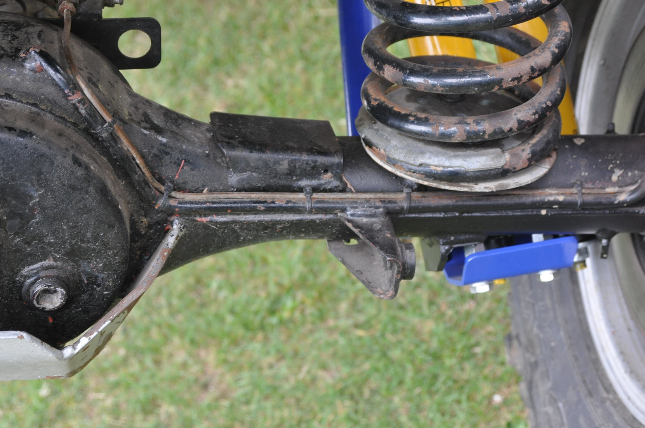

alors en fait c'est pas un kit 130 qu'il me propose, mais quatres amortisseurs arrières et deux avant, bien sur avec leurs ressorts respectifs et les pièces a souder au pont, si je ne me plante pas sur ta photo c'est bien un 130?
Si c'est les doubles ressorts arrières, oui c'est du 130. Il n'y a rien à souder, cela se monte directement sur ton pont de 110, aucune modification, aucune soudure, demande lui des vis, pour fixer les petites coupelles supplémentaire en bas, les tiennes sont peut bien HS.
Vois ce thème: Fixation ressort AR renforcée sur 110 HCPU vs SW ?.
Mais bon, je ne sais pas a priori ce qu'il te propose, probablement des amortisseurs de TD4 et à ta demande , des ressorts de 110 si unique ou de 130 si double à l'arrière.
Si c'est les doubles amortisseur arrières, oui c'est du 130. Il n'y a rien à souder, cela se monte directement sur ton pont de 110, aucune modification, aucune soudure, demande lui des vis, pour fixer les petites coupelles supplémentaire en bas, les tiennes sont peut bien HS.
Tu es certain que tu ne confonds pas "amortisseur" avec "ressort" ? :mrgreen:
Le 130 a bien les petits ressorts à l'intérieur des gros, et normalement ça se monte effectivement sur 110 sans aucune soudure.

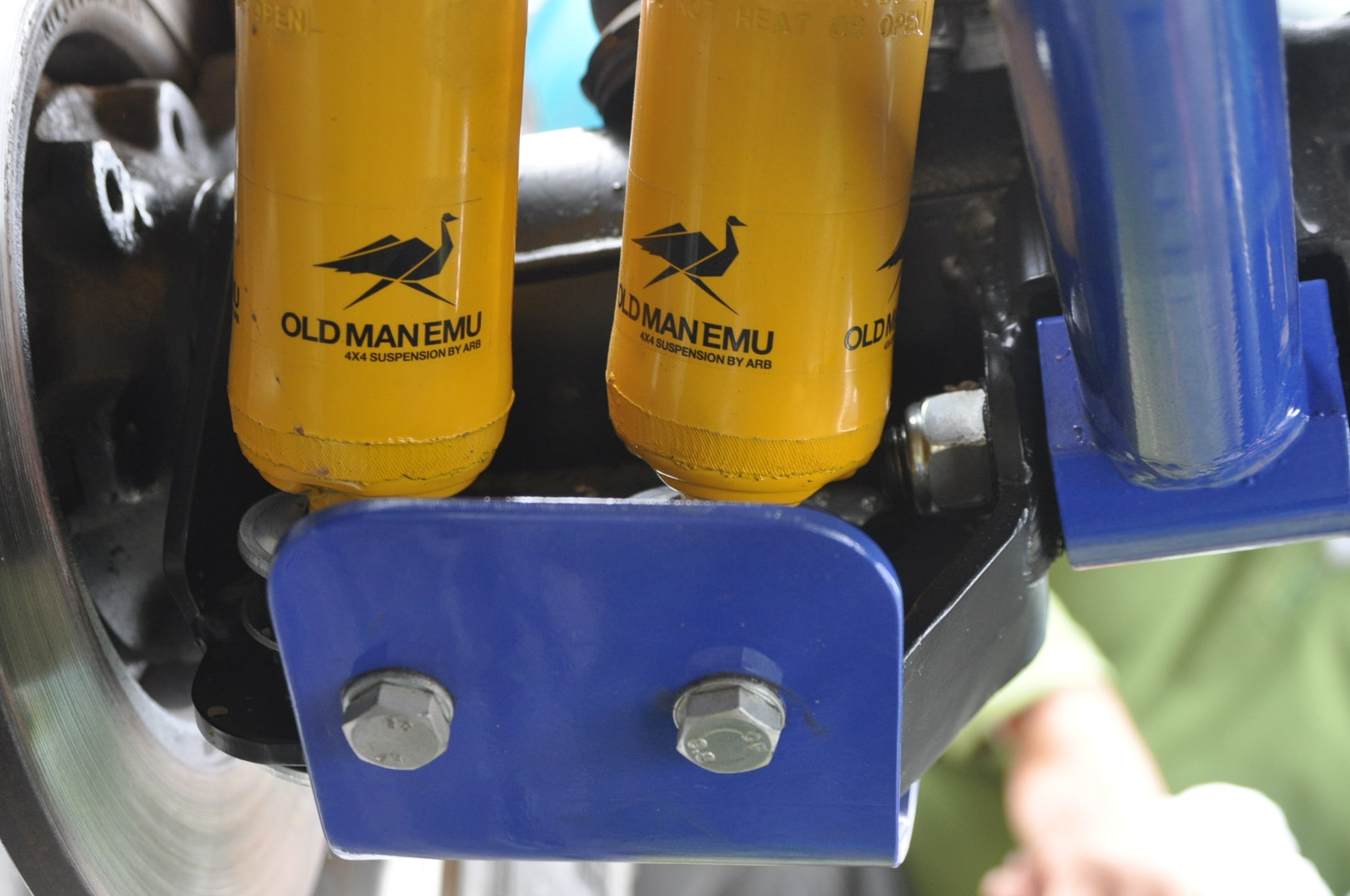

Par contre, pour monter 4 amortisseurs à l'arrière d'un 110 ou d'un 130 (aucun n'en est équipé d'origine), il faudra souder une patte sur le pont de chaque côté, et percer le châssis (et ne pas oublier de souder des entretoises) pour pouvoir monter le support haut du deuxième amortisseur, donc déposer le réservoir, et idéalement déposer la benne pour travailler plus à l'aise.
Facile sur un HCPU, chiantissime sur un SW ... :?

Bah! avec la mode des doubles amortisseurs en parallèle le problème se pause moins, avec des platines toutes prêtes à boulonner.
