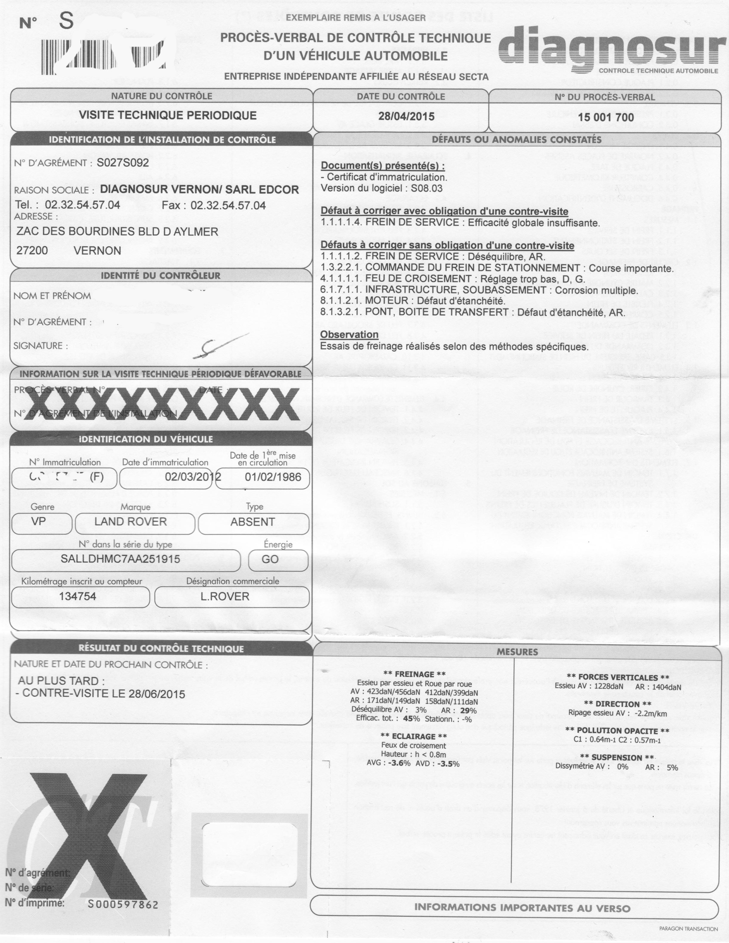

Hormis les peccadilles habituelles que on peut trouver sur un land de presque 30 ans, on peut relever les poids par essieu, je ne sais pas si cela correspond exactement a un passage sur la balance, il y aurait un prorata a faire je pense, mais cela peut donner une idée, surtout si tu as ton ancien contrôle technique disponible. converti, cela fait un total de 2683kg, cela me parait beaucoup, même si on compte 100kg par accessoire.
On peut remarquer que les suspensions n'ont pas de problème, mais je crois que l'on est peu limite, par rapport au dispositif de mesurage, pour que cela soit réellement représentatif.

LØLØ a écrit : Salut,
bonsoir,
Effectivement ton Def 130 a 400 kg de plus que mon Def 110 HCPU TD4 :!:
Concernant mon dernier CT je n'avais pas encore monté la cellule et j'avais :
avant : 1005 DaN
arrière : 860 DaN
Soit : 1865 DaN (proche de la valeur carte grise)
Va falloir chercher où ils sont ces 400 kg de différence :?:
