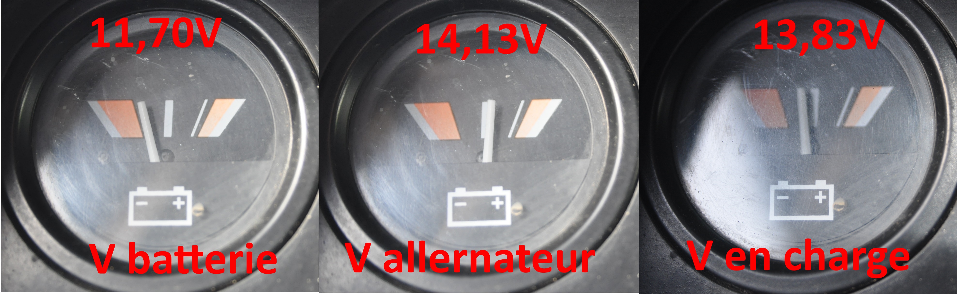

L'ampèremétre du tableau de bord donne quelle valeur ? le courant de charge ou la batterie ??
Re: alternateur 100 a pour def 200tdi
lomax a écrit : L'ampèremétre du tableau de bord donne quelle valeur ? le courant de charge ou la batterie ??
Ce n'est pas un ampèremètre, mais un voltmètre, il t'indique la tension de batterie.
Quand tu es à vide moteur arrêté, il t'indique: 12V batterie
Moteur tournant à vide ( sans consommateur d’énergie ) 14,7V donc a droite sur le premier petit trait blanc, avant la zone rouge
Moteur tournant avec tous les accessoires électrique en fonctionnement de branchés dessus un légère baisse sur le trait du milieu, donc 13,55V.
Sur le mien, entre le mini et le maxi, tu as une plage de tension de 10 à 18V environ, donc une amplitude totale d'environ 7 V. On pourrait assimiler la graduation centrale à 14V.

Dans mon cas
moteur en route et aucune autre conso allumée l'aiguille se trouve a droite DANS la partie colorée ( orange ? ) juste avant l'ultime bord blanc
avec les consommateurs allumés l'aiguille est a droite a la limite juste avant la partie colorée ( orange ? )

Bon pour etre sur j'ai branché mon voltmètre à la place de celui du tableau de bord
contact mis 13,5v à ce stade l'aiguille est au millieu
préchauffage 0 v
démarrage 12,6v et cela remonte progressivement jusqu'a 14,65v à ce stade l'aiguille est a fond a droite
