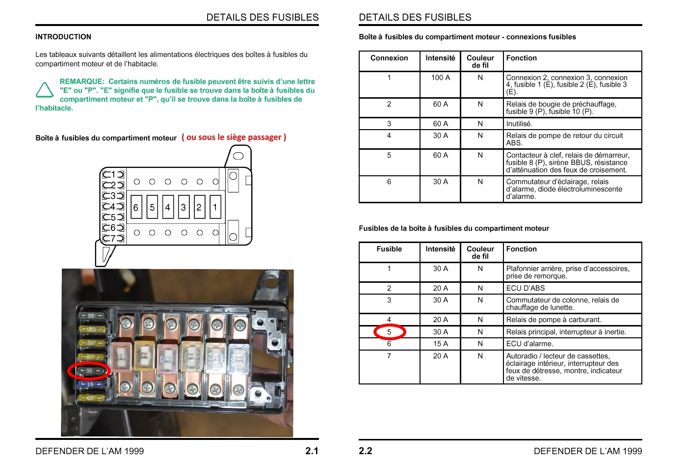

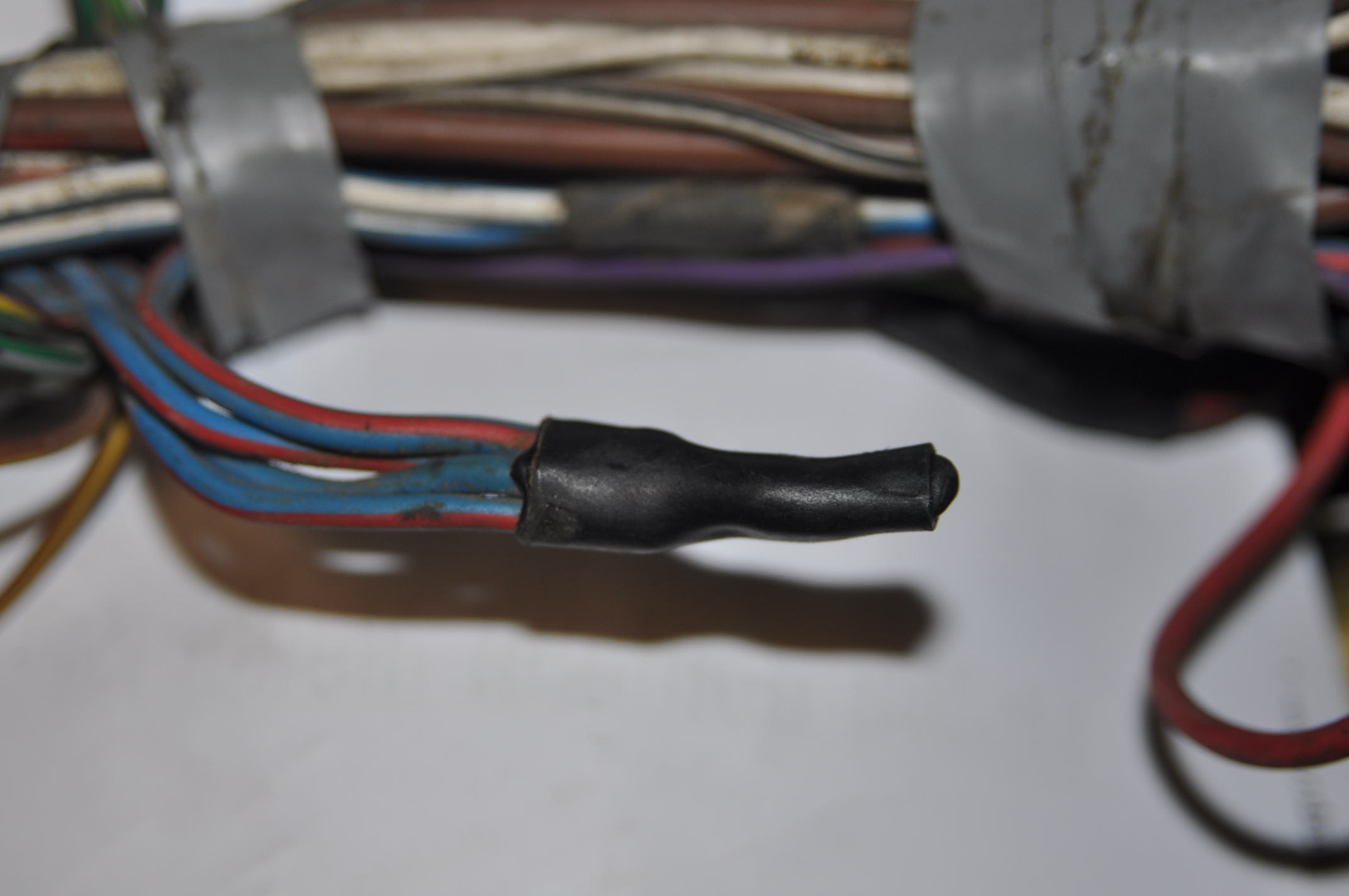

Salut,kebir31 a écrit : S'il a été sorti, c'est qu'il y a eu un souci (voir le fil dénudé) , il mérite donc qu'on s'y attarde.
+1

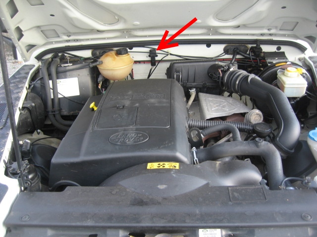

Pour un complément d’information sur les collecteurs de raccordement bleu; gris; orange; jaune ou vert, que l’on trouve sur tous les defender à partir du 300Tdi et le tiens ( C0291 ) sur tous les Td5, du premier au dernier. Il y a toujours eu ce type de collecteur sous le siège passager en conduite à gauche. Ce n'est pas la première fois qu'ils posent problème d'ailleurs, certainement dût à l'age que maintenant, les Td5 commencent à prendre, donc, développons, c'est l'occasion.Mahmoud a écrit :
Je persiste à dire que je serais très surpris que Land Rover ait installé ce truc, surtout en laissant un bout de fil non isolé pendouiller dans le vide comme ça ...
Il n'y a pas de broche. HERMETIQUE PAS D'ALVEOLE il aboutit là dans ce compartiment sous le siège du passager. C'est un collecteur de raccordement.

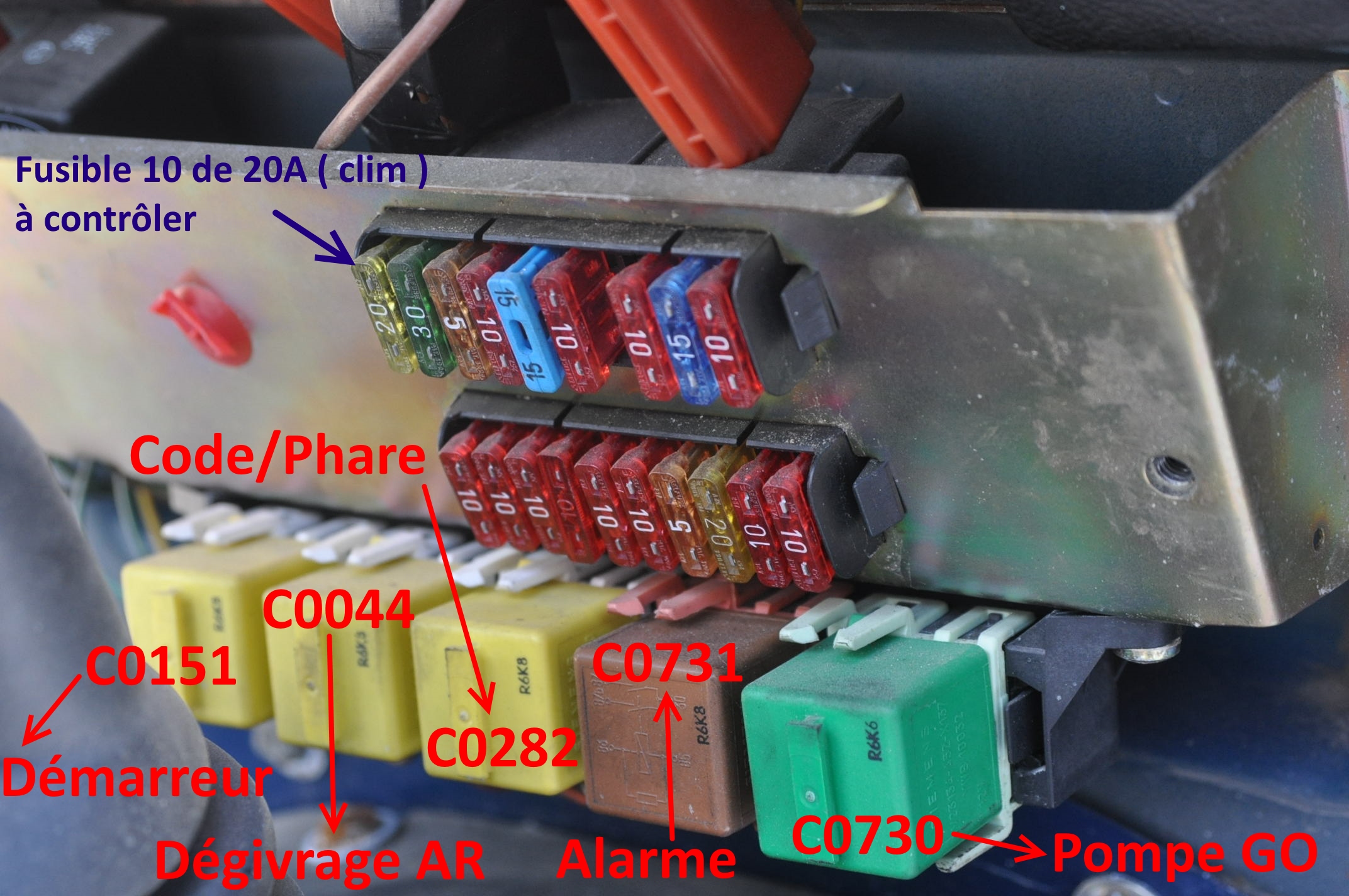

Veilleuses-codes-phares HS Def 300tdi/td5
Clignotants HS et fusible qui saute

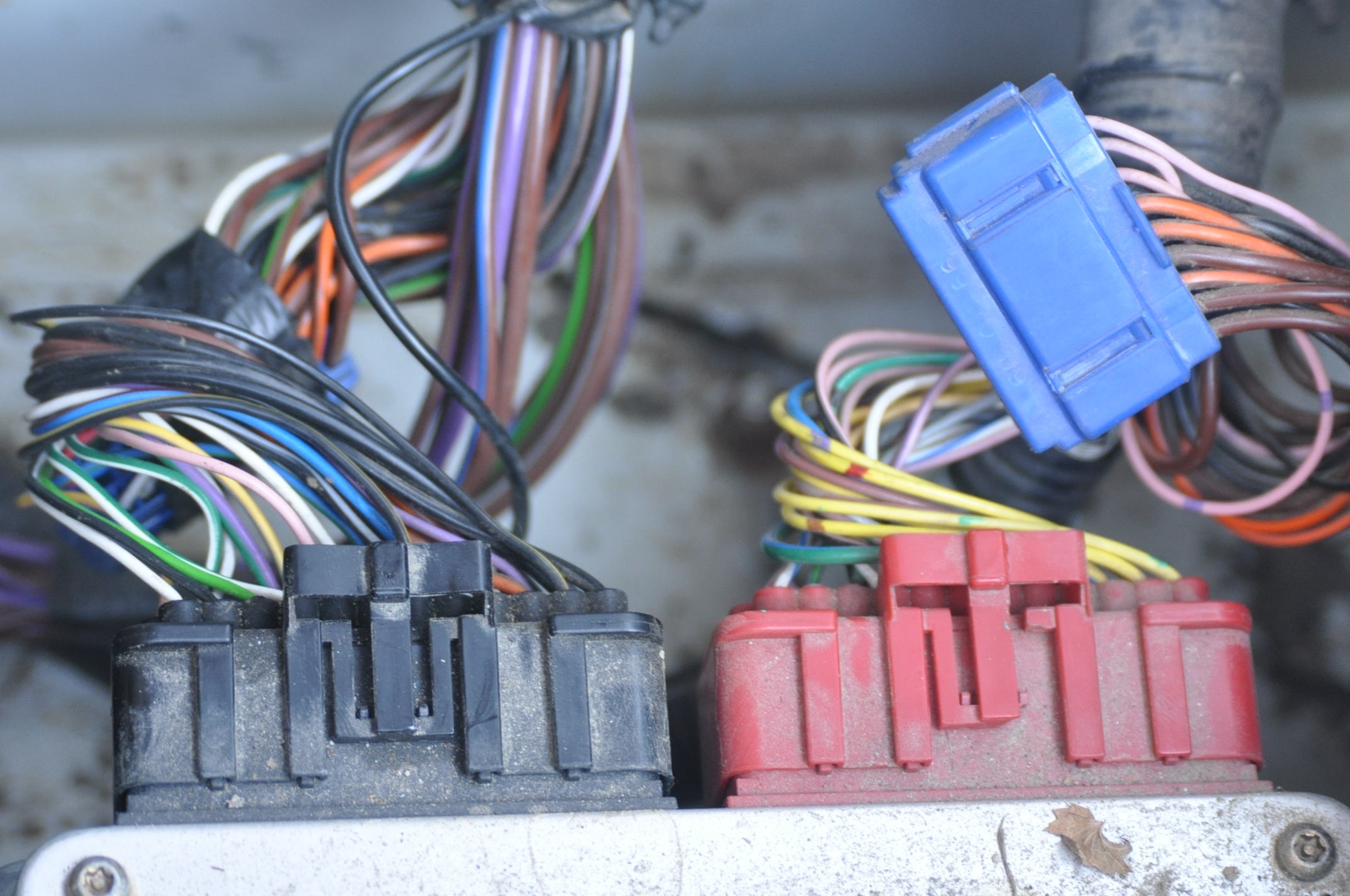

Regarde le même, vue de l'autre coté:

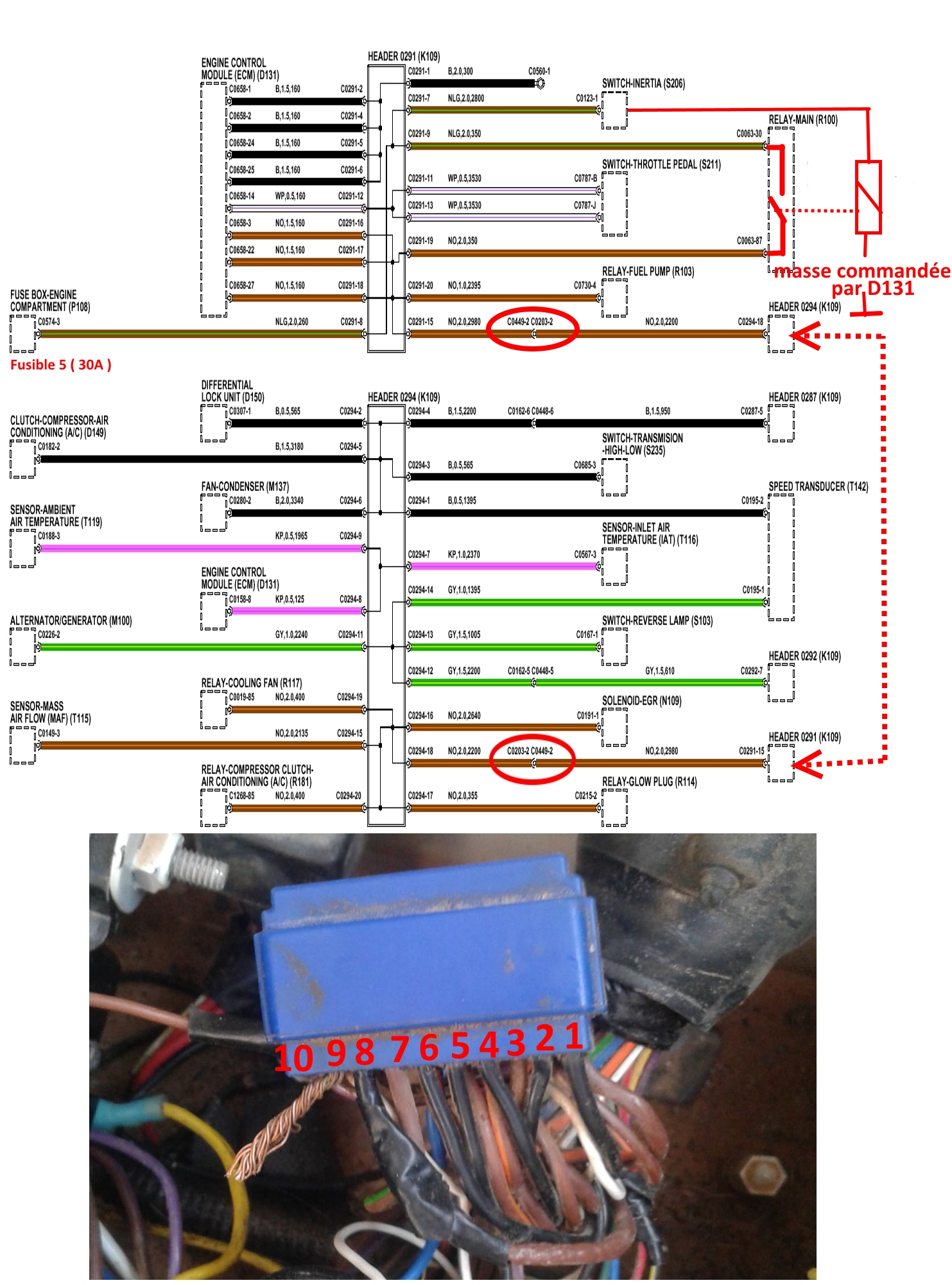

1)
J’opterai pour C0291, car on peut voir les fils blancs liseré violet et pas de fils vert ni de violets.kebir31 a écrit : Tiens, quelques explications sur le connecteur bleu "header" C0294: …
On peut voir également que les broches 3 et 10 ne sont pas utilisées sur C0291. Les schémas de ces collecteurs somme toute étroitement lié physiquement et électriquement, plus la photo de Mahmoud finiront de te convaincre
2) Oui, donc apparemment, le fil dénudé broche 9, va au relais principal R100 broche C0063-30
3) Question:
Sous le scotch noir, y a- t-il une liaison de réalisée ? Du genre le fil de la broche 9 relié à la 8, ce qui me paraitrait justifié pour le fonctionnement, sinon R100 ne peut rien alimenter.

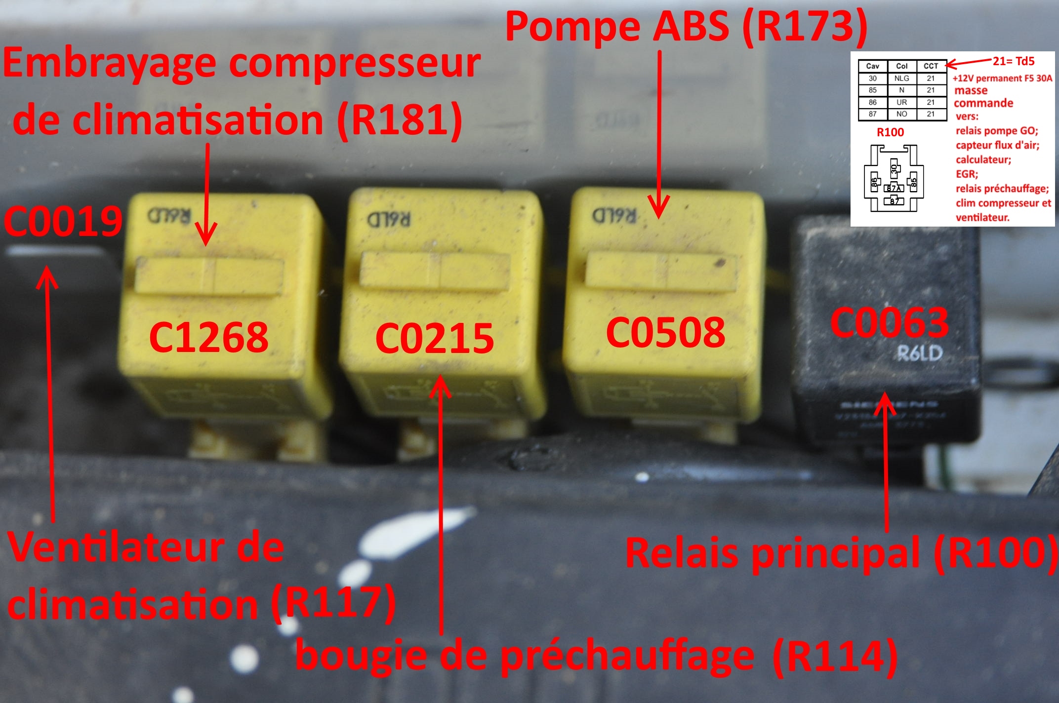

Bon,Mahmoud a écrit :
Avant de le remettre j'inspecte les relais sous l'habitacle, pour constater que le relais démarreur le n° 3 a subit des dégâts puisque l'un de ses fils en l’occurrence la masse ('fil noir mince) était cramé.
Tiens ? Tu nous dis que ce fil de masse était "cramé", as tu eu une alarme supprimé un peu à la sauvage ?

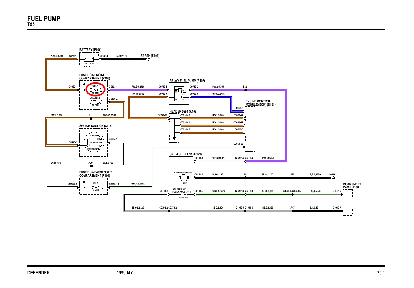

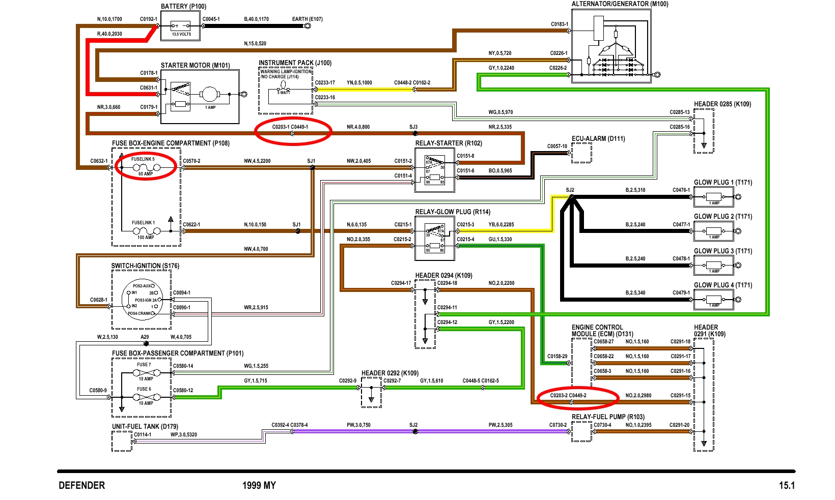

3) On va rapatrier le schéma de charge et démarrage du Td5 ou apparait le relais du démarreur R102 pour tirer cette affaire au claire:
4) Ayant eu un peu de mal à m'y retrouver parmi tes explications, avec l'aide des schémas et photos, j'ai tenter de trouver une chronologie logique à ta ou plutôt tes pannes. Je sais, je suis maso.
Déjà, merci pour tes commentaires qui nous permettent de bien raisonner sur un problème électrique.Mahmoud a écrit :
Commentaire de la panne: j'ai constaté qu'il y avait eu une masse électrique qui a fait chauffé deux fils de même couleurs branchés dans un collecteur de raccordement sous le siège du passager .../... (voir l'image précédente, il y deux collecteurs pendants).
OK, on peut voir sur ta photo que ce sont les fils marrons liseré vert clair:
Broche 9:
Le cruellement coupé dénudé (départ vers le relais dit principal), donc sans lui clairement le land ne démarrera pas, car ce relais principal commute l'alimentation de fonctions vitales pour la mise en marche moteur, via les fils marron liseré orange:
a) l'ECM, ce que tu appelles le "cerveau", pour trois fils +12V.
b) le relais de pompe à gasoil
c) le capteur de flux d'air massique
d) le relais de préchauffage
Puis des éléments moins indispensables
e) le solénoïde d'EGR
f) le relais de ventilateur de climatisation
g) le relais d'embrayage du compresseur de clim

Par laquelle le + 12V arrive, via le petit fusible repère 5 de 30A. Comme on peut le voir sur le schéma 4) c'est un +12V permanent, car directement relier à la batterie. D'ailleurs, au passage, ce boitier de fusible est repéré comme étant dans le compartiment moteur, si quelqu'un a un def avec ce boitier dans le compartiment moteur, je suis preneur de sa première date de mise en circulation. Car oui, sur les Disco c'est dans le compartiment moteur, mais pas sur les def, ou alors, il y a longtemps et pas pendant longtemps.

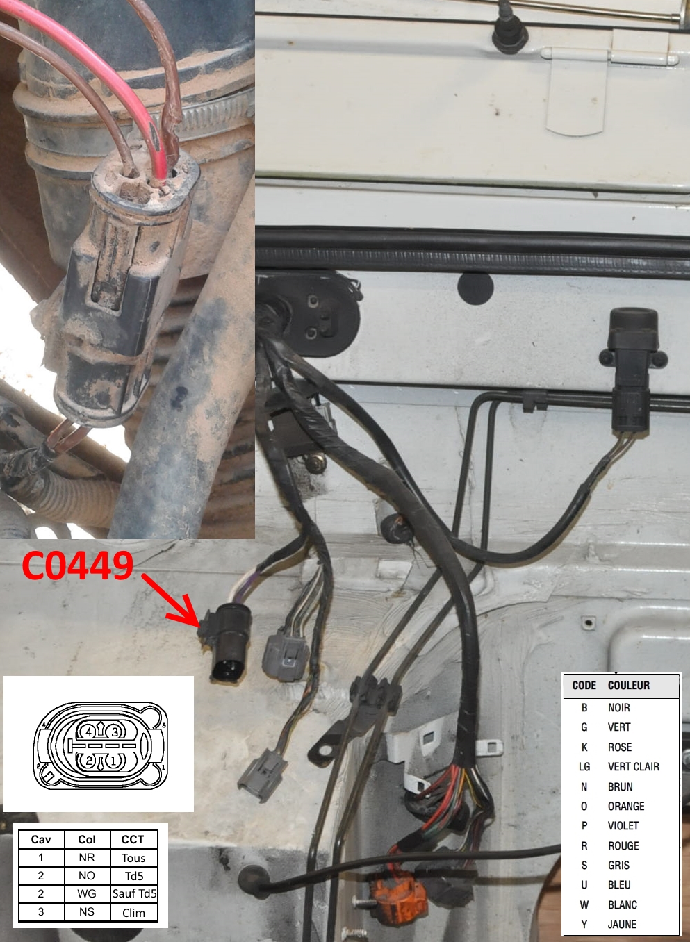

C'est le contacteur à inertie, qui est sur le tablier:

Dans la chronologie, je n'ai pas trop suivi entre le fusible 5 de 30 A du "main relais", qui a claqué qui fait que la pompe ne peut pas tournée et le claquage du fusible 4 de la pompe. Il y a une histoire de poule et d’œuf, pour savoir qui était là en premier.
Je crois que tu as la réponse quant a son rôle et ce que l'on peut en faire.Mahmoud a écrit :
Questions: - ce connecteur sous le siège peut-il être carrément isolé
Il s'agit bien du connecteur de tablier C0449. Apparemment, les meurtrissures, ont l'air d'être dut a un pincement sur la carrosserie ou le bloc ou...:Mahmoud a écrit :
- le fil qui a chauffé dans le connecteur à trois voies (voir photo antérieure) d'où vient-il?
8 ) Et de l'autre, qui va dedans coté faisceau moteur, C0203, et non pas C0230 qui un un connecteur situé au niveau du tableau de bord, appelons un chameau, un chameau, sinon on sera paumé, si on voit des chats avec des drôles de bosses, courir partout dans le dessert.
Broche 1:
fil marron liseré rouge:
vient du relais du démarrage R102, le premier en partant de la gauche, dont les connexions sont repéré C0151.
9) Va sur la petite cosse du démarreur. A noté au passage, que la masse de la bobine de ce relais ( fil noir liseré orange ) est commandé par l'ECU d'alarme, en cas de problème de démarreur, on peut directement relier cette masse au châssis ou via un interrupteur caché pour se faire un immobilisateur maison.
Là on peut avancer comme hypothèse: l'origine du claquage du fusibles FL5 de 60A, car on voit clairement sur ta photo reporté en 8 ) l’échauffement en ce point précis de la meurtrissure qui a fait noircir le cuivre. Cela peut aussi expliquer la détérioration des contacts du relais R102 et de sa bobine qui n'a pas put encaisser les plus de 60A du court circuit qui ont fait fondre FL5 et qui ont fait également fondre son fil de masse.
Broche 2 :
fil marron liseré orange, il établi la liaison entre les deux collecteurs de raccordement C0291et C0294
Il vient de C0291 broche 15 avec le +12V commandé par le "main relais"
Va a C0294 broche 18 pour alimenter le MAF; l'EGR; le relais des bougies de préchauffage; les relais de l'embrayage et des ventilateurs de clim.
Visiblement, lui aussi a bien été pincé et a bien chauffé, vue la déformation de l'isolant. Cela explique sans nul doute le claquage du petit fusible 5 de 30A sous le siège passager.

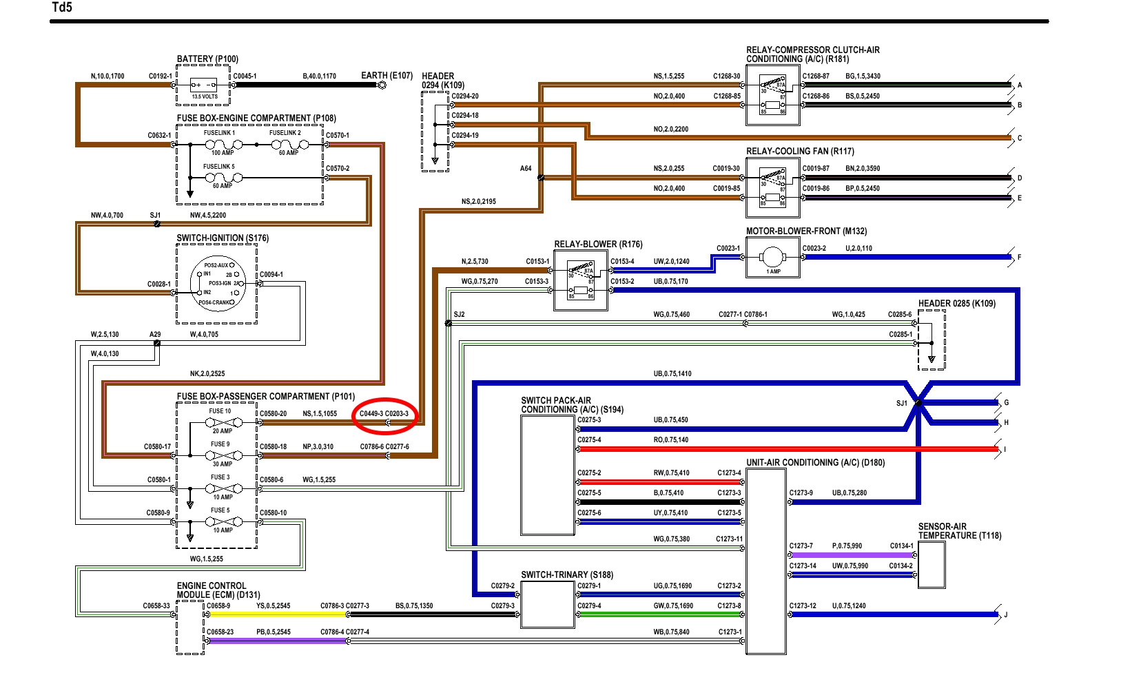

Pour le troisième fil de ces connecteurs, il nous faut encore un schéma:
10) Broche 3 :
fil marron liseré gris,
Il vient du tableau de fusible 10 de 20A du tableau centrale derrière les leviers.
Va vers les ventilateurs et l'embrayage du compresseur de clim.
Apparemment ce fil a moins souffert que les deux autres, car probablement la clim n'étant pas opérative ce fil n'a pas été traversé par un courant. Par curiosité pourrais tu contrôler le fusible 10 de 20A du tableau central.
Oui, cela laisserait entre voir que le problème provenait soit des fils fondus du connecteur C0449, ou bien du collecteur de raccordement C0294.Mahmoud a écrit :
Quand je mets le contact, le grand fusible (FL5) sous le siège pète, je le remplace et je débranche le connecteur noir à trois voies précédemment cité (C0230/C449 ??? pas sur) le contact s'établie mais pas de démarrage.
Question:
-As-tu toujours l'EGR ou comment a-t-il été supprimé, les fils sont-ils bien isolés ?
-La clim as été supprimé comment, ou sont ses fils ? ( bien que, note en cas de problème, le fusible de 20A aurait sauté avant le 30A et ne t'aurait pas empêché de démarrer )
-Le relais de préchauffage est-il OK ?
1)
