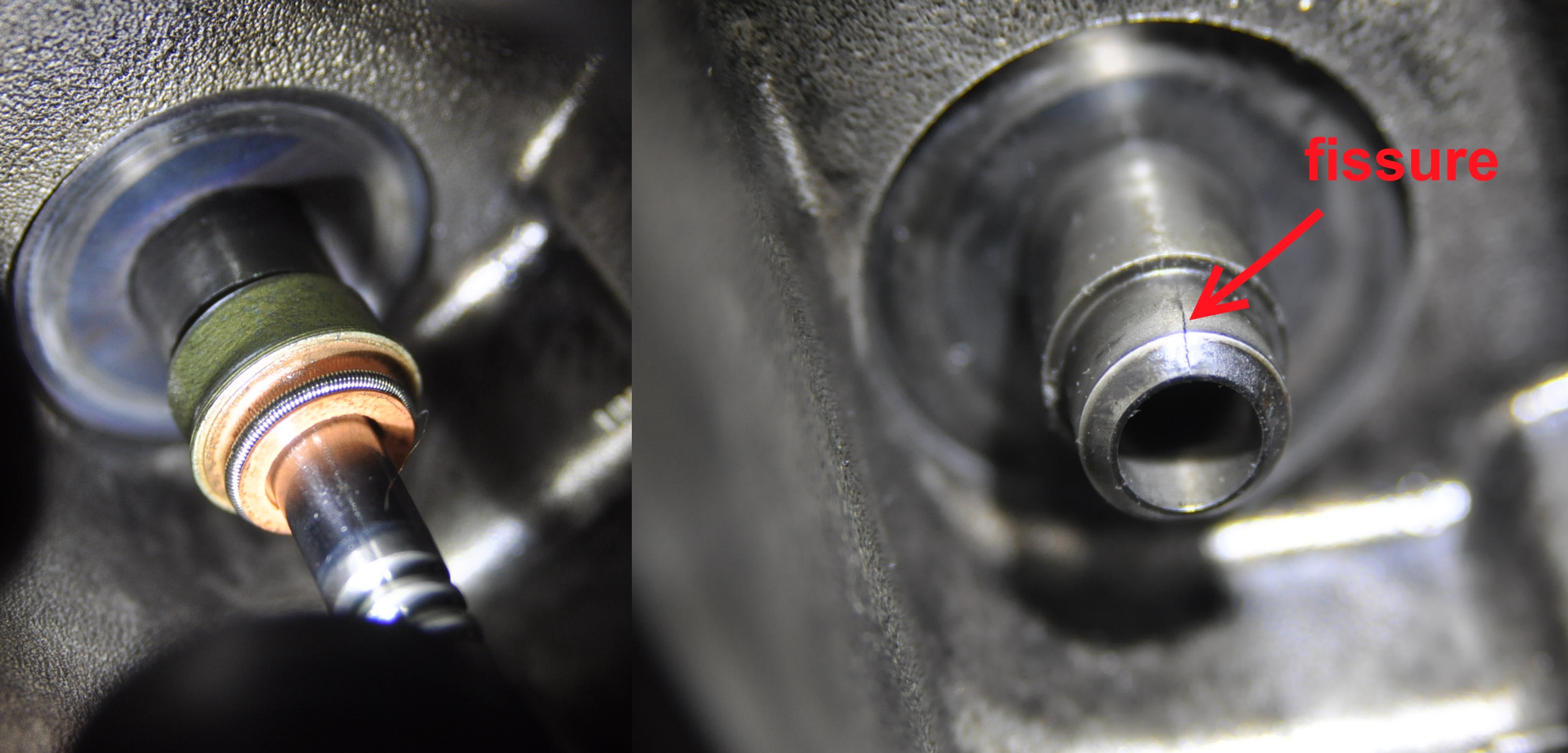

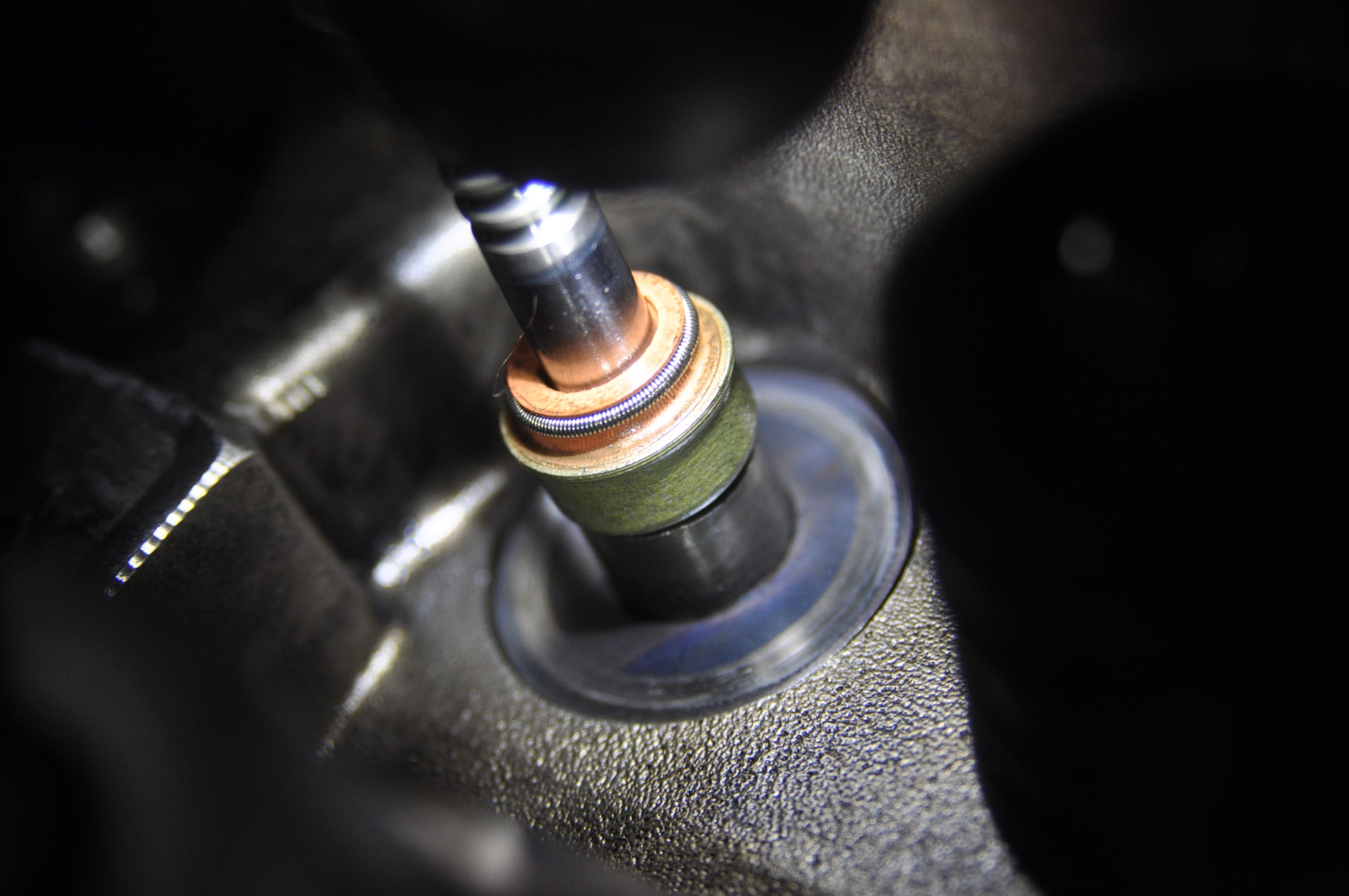

nicolito a écrit : On m'a parler de joints de queue de soupapes ?
Effectivement, c'est un symptôme correspondant a des joints de queue de soupape hors service.
Mais aussi aux guides de soupape usés ou fissurés, suite à une distribution qui a lâché, quel est l'historique de ce moteur ?
