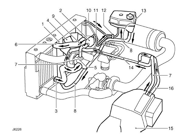

Je voudrais apporter ma modeste contribution a ce chef d'oeuvre.
Tout d'abord le schéma général du système de refroidissement du Def 300 tdi ou l'on voit bien le passage continu de l'eau dans le radiateur de chauffage et donc l'obligation de court circuiter les durites de chauffage en cas de problème de radiateur afin de ne pas arrêter la circulation du liquide de refroidissement au niveau de la culasse avec toutes les conséquences néfastes imaginables. Bouchonage à PROSCRIRE! Même temporaire.
Le problème du bec de canard a été maintes fois expliqué sur Landmania et je m'étonne qu'un dinosaure nous fasse une si brillante Démo de ce qu'il ne faut pas faire....

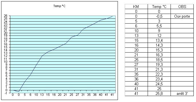

Enfin je voudrais profiter de ce topic (Mau tu déplaces si tu penses que c'est mieux ailleurs
) pour mettre quelque chiffres concernant l'éfficacité du chauffage des Defender. Ce n'est pas une étude scientifique mais un simple relevé que j'ai effectué cet hiver pour un topic sur Free Forum( ici )ou quelqu'un se plaignait de la m*rde de chaufferette LR. Les relevés sont effectués avec un petit thermometre digital et les Km sont relevés au compteur.
1° relevé:
Temp extérieure ~ 0/-1°C, quelques flocons de neige, vent nul, route départementale avec traversées de villages, vitesse route 90/100 et 50 en agglomération. Chauffage à fond et ventilation en 2° vitesse sur le trajet dès que l'aiguille température est montée répartition au milieu (PB+bouches en bas) . Thermometre fixé sur la tableau de bord sous les voyants coté gauche.

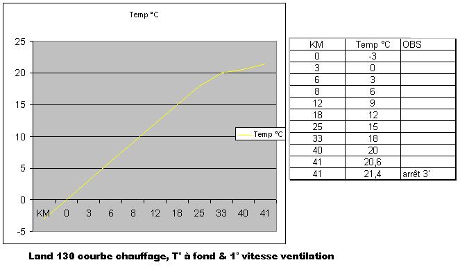

2° relevé:
j'ai fait un relevé en laissant la ventilation en 1° vitesse et en partant de -3°C, en prenant moins de points ce qui donne un aspect plus lissé.Effet conjugé d'un moindre débit d'air et d'une température extérieure plus faible la température finale est plus acceptable De même il est à noter que la vitesse à une incidence sur la courbe, a chaque fois que j'arrive dans un village je réduit ma vitesse pas 2 (90/100 -> 50) et la température intérieure fait un bond de 0,5 à 1°C et a la remise en vitesse sur l'accélération il s'en rajoute une louche alors qu'en régime stabilisé la température monte doucement.

Celà peut donner une indication générale. Si vraiment il y a une grosse différence il y a des questions à ce poser. L'étude est faite sur un 130-300tdi stock. Une chose importante non évoquée plus haut est la necessité de dégager la grille de ventilation car c'est la seule entrée d'air pour le chauffage (comme l'a noté Alexios il n'y a pas de position recyclage sur un def ) et en l'absence de débit point de chauffage. Je pense en particulier en hiver lorsqu'il y a une couche de neige ou de glace.. en plus celà évite d'en mettre dans tout le circuit.
