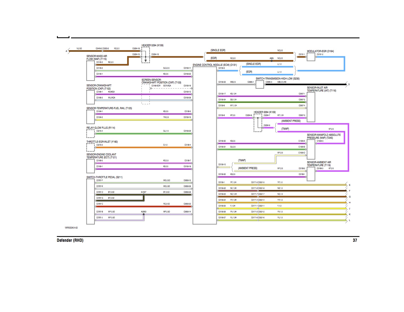

Re: Problème de démarrage Defender 90 TD5 de 2000
Voilà le schéma...

Merci torero,
je vais voir ce que nous pouvons exploiter avec ce schéma.

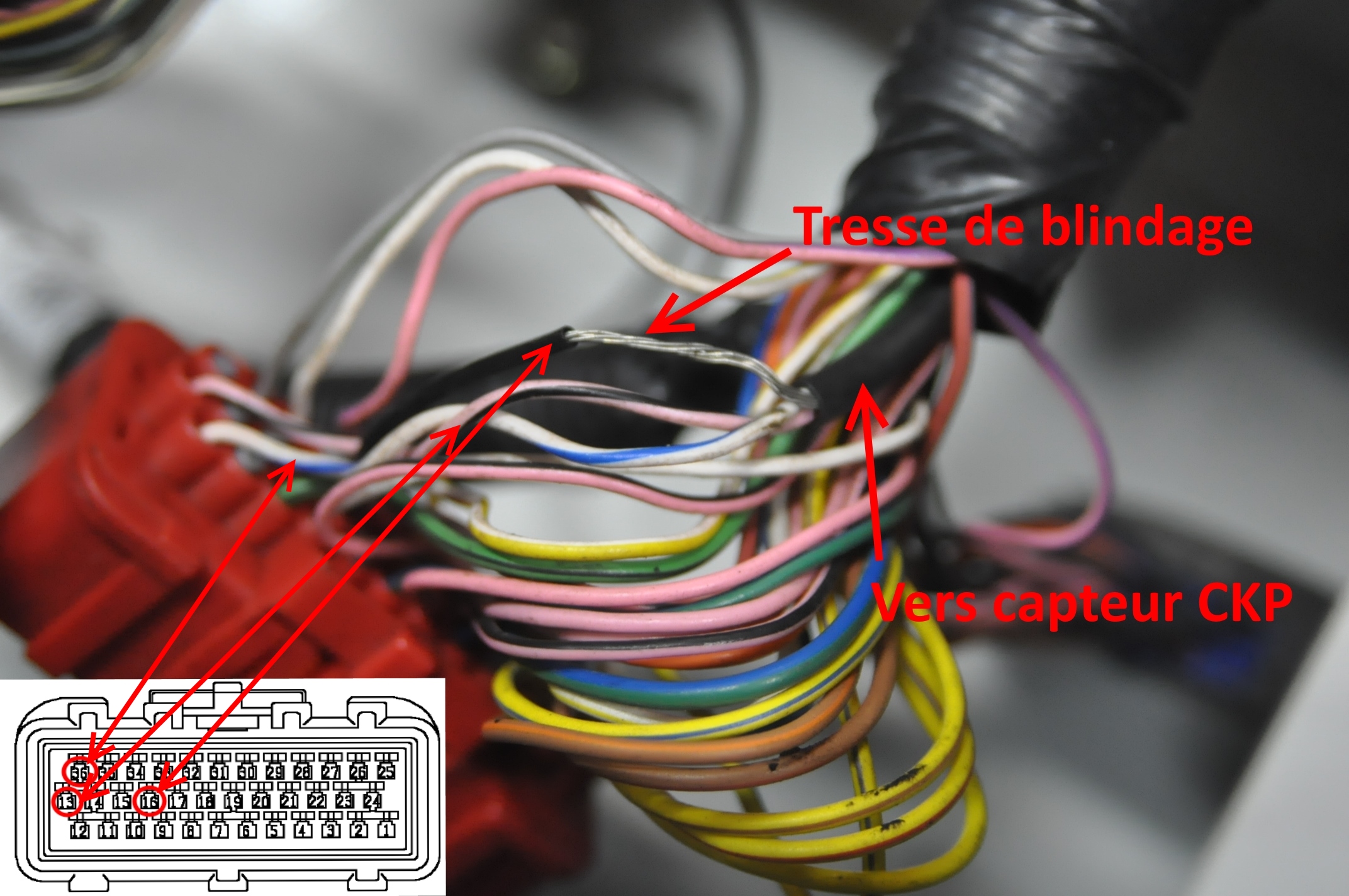

Je ne l'ai jamais regardé de près, mais je pense qu'il doit y avoir un treillis métallique autour des 2 fils, et que quelque part il y a un fil de reprise pour connecter la masse à la borne 16 de l'ECU. Je ne pense pas que ce treillis métallique couvre toute le longueur des fils, mais il doit certainement commencer au niveau de la prise du capteur.
MECAVENTURE a écrit : Effectivement, ta réflexion peut tenir la route même si LOLO en rigole.
Non non, absolument pas, je n'en rigole pas du tout, bien au contraire. J'ai simplement cité un exemple concret d'interférence avec les CB et l'exemple cité avec les lignes à haute tension, c'est du concret aussi perturbation d'alarme, au final, le land sono peut également générer des soucis au niveau du capteur de position du point mort haut. Même si la fin de ma réponse était un peu ironique, elle n'en était pas moins sérieuse. Le principe du capteur est basé sur l'effet Hall permettant la mesure du champ magnétique. Un démarreur, ou tout autre moteur électrique ou bobine génèrent des champs magnétiques capables de perturber les informations issu du capteur. Mais aussi la longueur du câble peut-être importante car accordée, bon là, vue la fréquence de fonctionnement cela m'étonnerai fort, même si, il a été raccourci. Par contre, si le blindage ne couvre pas le câble sur toute sa longueur ou si la gaine de blindage est arrachée ou interrompue ou touche le cuivre d'un des fils qu'il est sensé protéger, oui, cela peut-être une cause possible de son dysfonctionnement. De même que si les fils rose liseré noir et blanc liseré bleu donc ceux qui ont été arraché, ne sont pas correctement torsadés, cela peut être gênant, bien que là une fois encore ce n'est pas trop sur, vue les fréquences de travail. Le passage de ce fil, peut avoir son importance également car d’éventuels parasites peuvent être induit et l'influencé le signal issu du capteur; donc se méfier des passage a proximité de relais; du moteur d’essuie glace; d'un compresseur, d'un soufflerie ou que sais je encore qui serai équipé de bobine pouvant générer un champ magnétique...
Dans le temps on plaçait derrière les voitures, une petite bavette métallique ou ruban qui trainait par terre à l'arrière des voitures pour éviter les décharges, dut à l'électricité statique. Cela peut également perturber les capteurs, est ce que ton land à été repeint, si oui, avec quel genre de peinture ?
L'arrivée des fils du capteur au niveau du calculateur, et de la tresse de blindage appelé "écran" en anglais d'où l'abréviation screen.
Connecteur C0158 avec l'arrivée des fils du capteur de point mort haut, et en particulier la tresse de blindage.

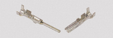

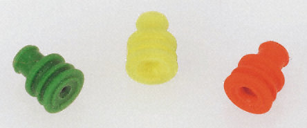

Je ne pense pas qu'il existe une référence pour seulement ce fil. Mais on peut trouver les cosses à sertir pour la prise de l'ECU et pour le connecteur du capteur. Après, du cable double blindé ça se trouve.
Pour les cosses de l'ECU j'en avais trouvé chez Radiospare de mémoire, ainsi que les bouchons d'étanchéité.
Ref CF314131-99
Ref CF314131-99
Ref 314117-99
Ref 314117-99
MECAVENTURE
Messages : 26
Enregistré le : 14/07/2009 22:39
Localisation : 37 ATHEE SUR CHER. TOURAINE.
Message non lu par MECAVENTURE »
Merci pour cette réponse mais je ne trouve pas ces références sur Radiospare ou ailleurs.
Il doit me rester des cosses, je vais les mesurer et essayer de trouver une référence.
J'ai trouvé, effectivement c'était pas la bonne référence. Donc les cosses c'est 749730 et les bouchons c'est 749694, le tout chez Conrad.
