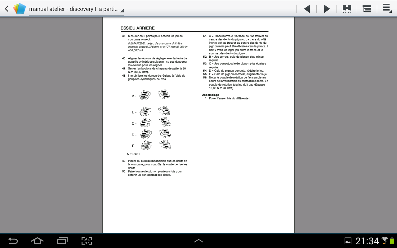

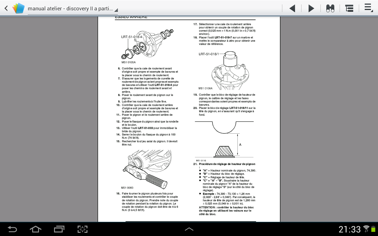

De plus dans la procedure du manuel du disco il est expliqué que la distance du couple conique se regle via une sorte de "tete de reglage"qui vient se mettre sur le pignon d'attaque.
La dite tete de reglage à pour reference LRT-51-018/1.
En regardant sur le net ou l'acheter (vu le prix c'est mort) il y est expliqué que sert à regler la distance conique des diff arriere de defender apres 2003.

Je ne comprend pas pourquoi l'on utilise cette tete de reglage, il me parait plus logique de mesurer directement la valeur en mettant la touche du comparateur directement sur la tete du pignon d'attaque.
De plus, la tolerence acceptable est donc de retrouver la valeur de A-B
La procedure est simple je trouve des lors que l'on a les outils LR mais dans le cas contraire, je ne vois pas comment je peux faire

Tout simplement parce que lors de la fabrication du pignon, la petite face au bout de celui-ci n'est pas un plan de référence.extremsud a écrit : Je ne comprend pas pourquoi l'on utilise cette tete de reglage, il me parait plus logique de mesurer directement la valeur en mettant la touche du comparateur directement sur la tete du pignon d'attaque.

Pour palier au manque de l'outils de mesure je pensai faire.
Après avoir séparé le corps de diff du pont, je mesure la distance du pignon d'attaque tel quel.
Je pose une règle rectifiée en diagonale entre les deux demi coquille de roulement du corps de différentiel.
Celle si me servira de support pour poser une jauge de profondeur et mesurer la distance conique du pignon d'attaque.
Je change mes roulements ect je remonte et refait la même mesure.
La différence des deux mesure donnera l'épaisseur des cales à mettre pour retrouver la valeur d'origine.
Je suppose que c'est un peu comme ce qui est fait dans la vidéo ashcroft ou l'on voit comment est refait un pont Rover.
Je pense que c'est faisable mais cela sera moins precis que d'utiliser un comparateur .
De plus il faut être sur du bon réglage du couple d'origine.c'est pour cela que je rajouterai avant toute mesure, du bleu de mecano pour vérifier de la bonne marque du pignon d'attaque sur la grande couronne.
Faisable?

Ton idée de mesurer la position actuelle du pignon monté est une bonne idée mais :
1) Il faut que les roulements montés soient en bon état. Si après les mesures, tu te rend compte d'un usure importante, voir pire un gros écaillage, ta mesure ne sera plus bonne.
2) La précision de la mesure sera-t-elle suffisante ? Je ne sait pas répondre sur ce point.
Les méthodes d'Ashcroft sont discutables ! On en avait déjà parlé dans d'ancien sujet.
PS : J'ai toujours un doute au sujet du fait que le Disco 2 soit équipé d'un pont Wolf.....
