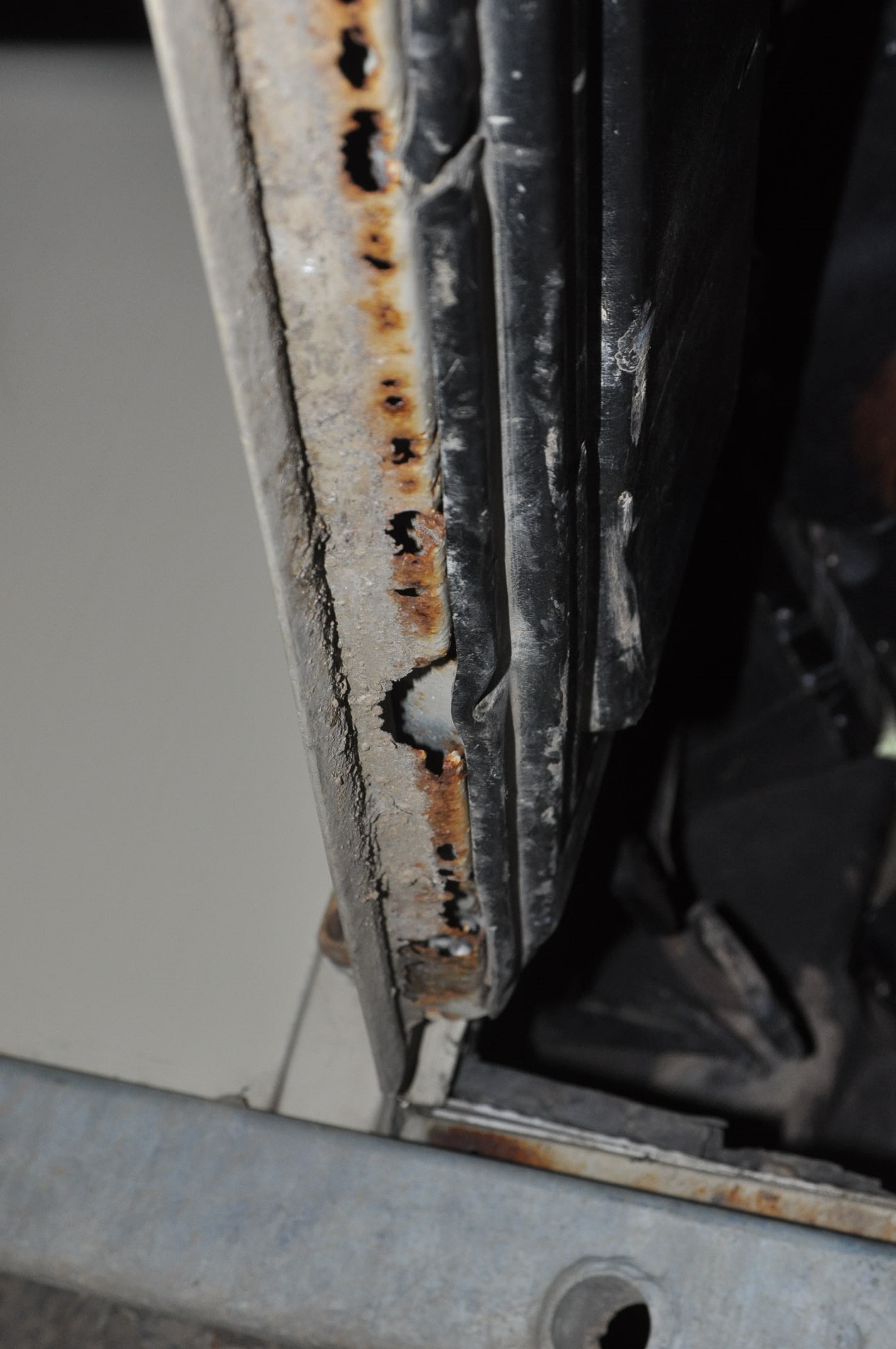

Vous faite comment quant un morceau de traverse devient rouiller perforante ? roue av gauche.
Et sur une perforation carrosserie sans rouille, genre bas de porte, vous découpez et vous fixez en rivet un bout de taule en alu?
Je badigeonne d'anti rouille et je laisse comme cela, l'avantage c'est que cela ventile l’intérieur des bas de portes, et cela n’empêche pas de rouler.

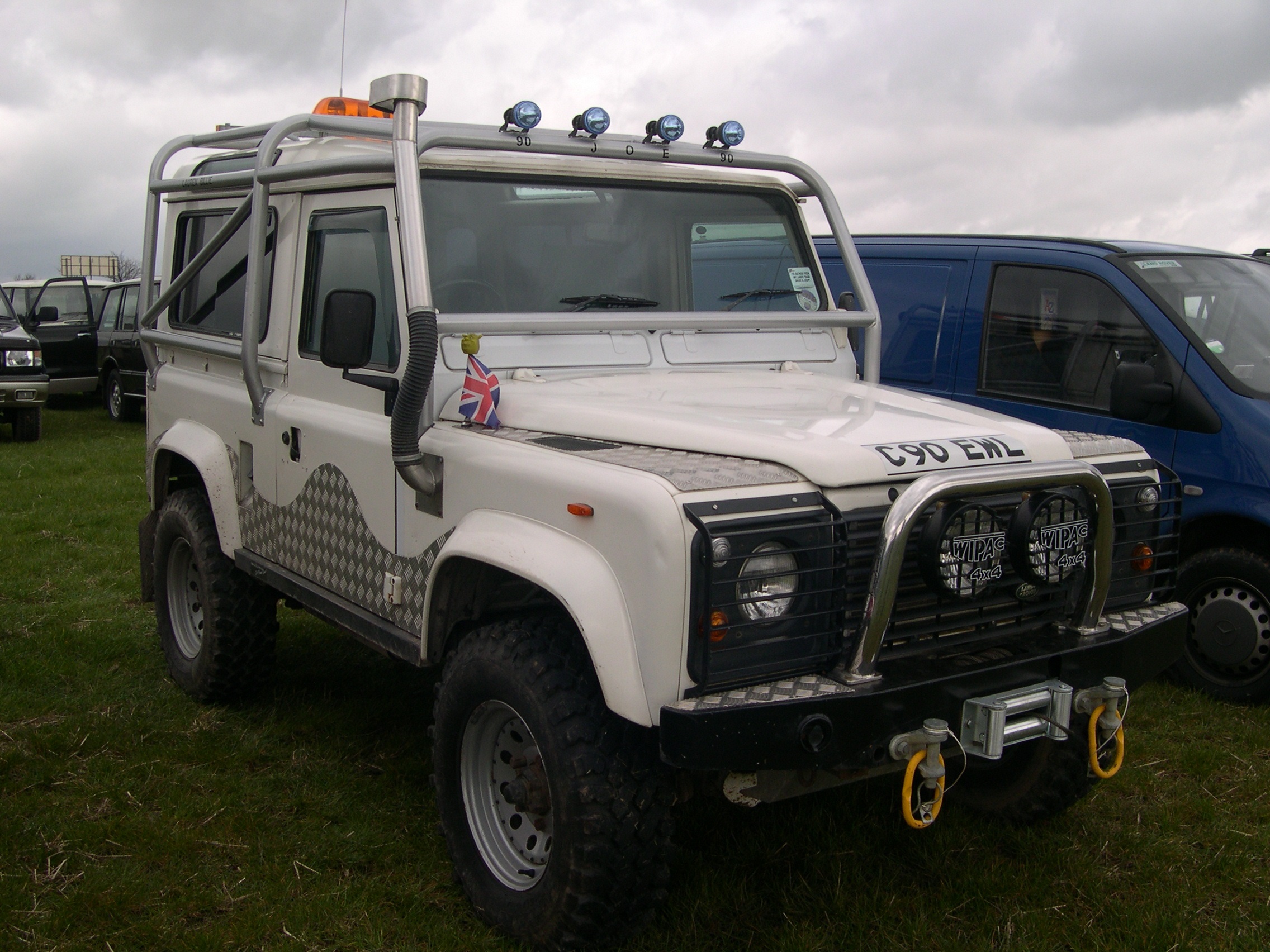

xavxav a écrit : Ok, effectivement j'ai pas de la grosse corrosion sur la carrosserie, la porte arrière est moyenne, soi je la change ou je met une plaque en alu qui recouvre le tout.
Ah! le cache misère... En gros, c'est un truc dans ce genre là que tu cherches a obtenir à terme :
