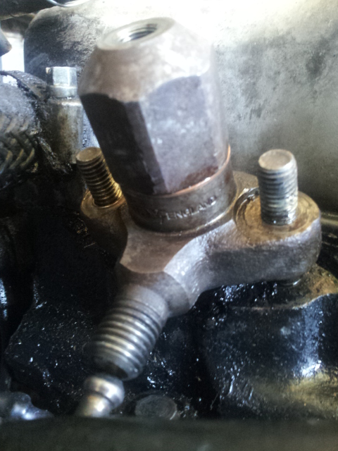

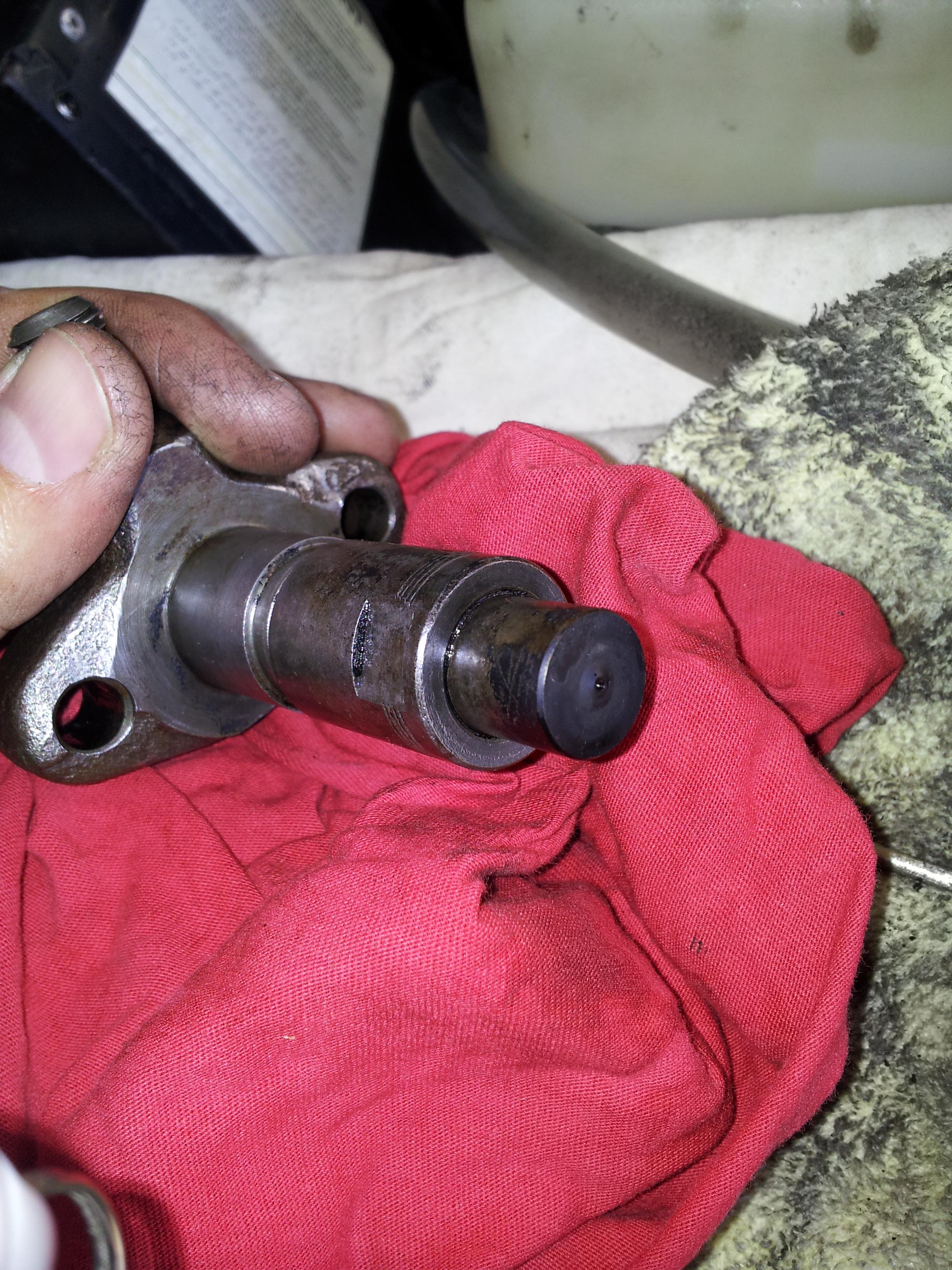

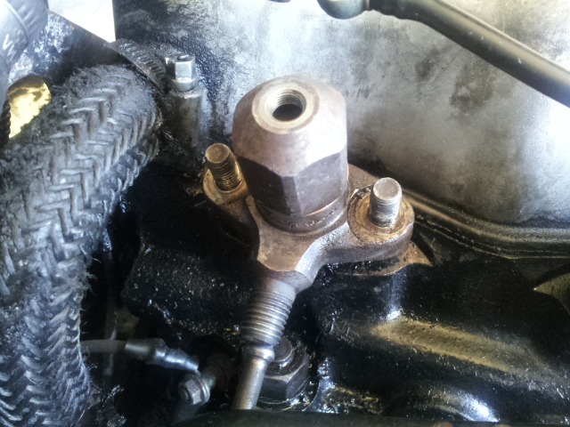

J'ai attaqué le démontage, et… plus rien.
Je suis incapable de retirer l'injecteur.

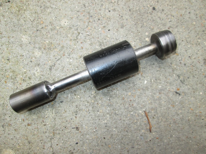

Re: Pschitt pschitt – 2,5 TD
un extracteur à inertie du même genre devrait te permettre d'en venir à bout, tu peux même le bricoler toi même avec une tige filetée adaptée au Ø et au pas du trou taraudée de l'injecteur et une masselotte percée en son centre.

J'ai finalement réussi non sans mal à extraire l'injecteur en dégoujonnant les deux vis.
Maintenant, j'ai ne parviens pas à retirer l'ancien joint cuivre et je me demande si il y le joint coupe-feu dans le fond. Ma première question, comment puis-je faire pour nettoyer à l'intérieur pour y voir plus clair et me permettre de retirer les joints ?
Ensuite, y a-t-il une méthode pour retirer les joints "sertie" ?

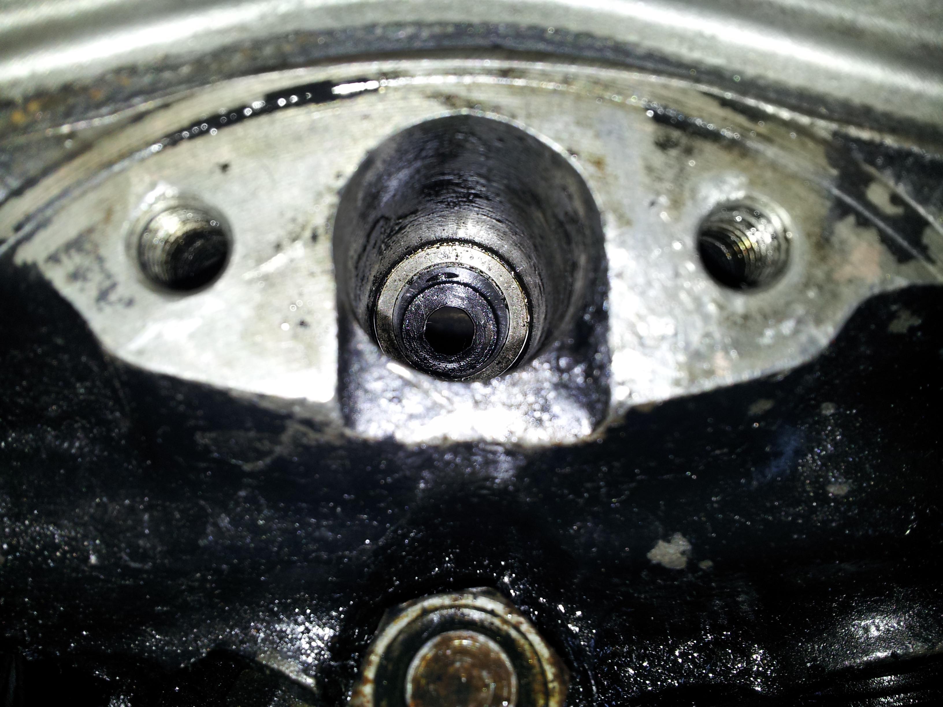

J'ai nettoyé avec les conseils de nanard833
Par contre, il n'y avait pas de joint coupe-feu. Est-ce possible ? J'ai remonté en remplaçant le joint cuivre et en plaçant un joint coupe-feu, mais j'attends avant de serrer avec la clé dynamométrique que vous me fassiez un petit retour.

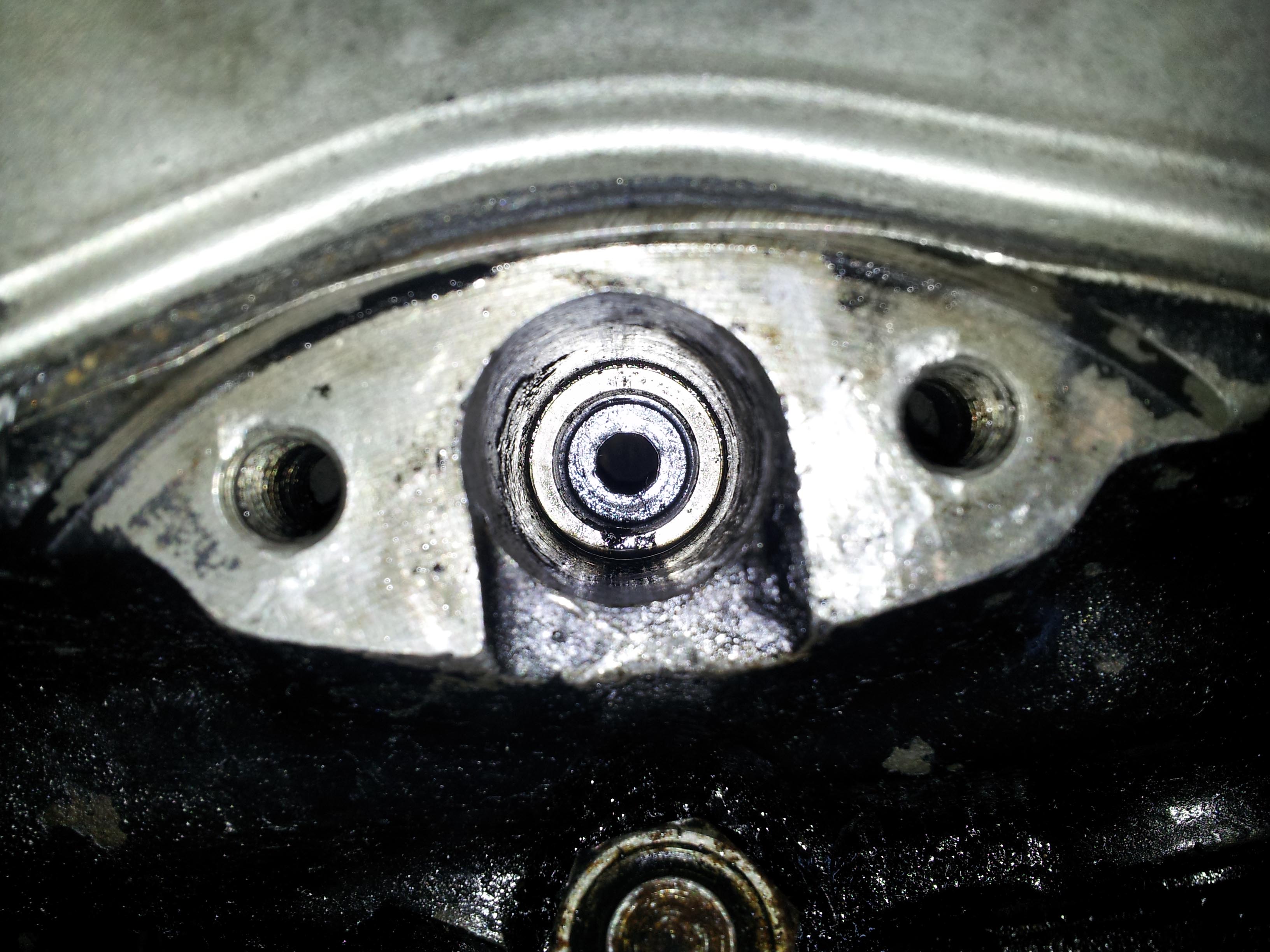

Tu t'es pas mal débrouillé mais tes photos semblent montrer pas mal de piqures sur le plan de joint....Def11025td1990 a écrit :J'ai nettoyé avec les conseils de nanard833
Ceci peut nuire à l'étanchéité entre injecteur et culasse.
Il faudrait donner un petit coup de fraise à lamer (avec pilote au Ø du gros trou) pour récupérer l'état de surface. Mais attention de ne pas trop en faire (0.05 maxi) sinon cela va se répercuter sur l'écrasement du coupe feu au fond du petit trou . Le coupe feu ne doit pas être trop écrasé (moins que le joint d'étanchéité, à cause de sa forme particulière)

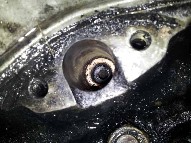

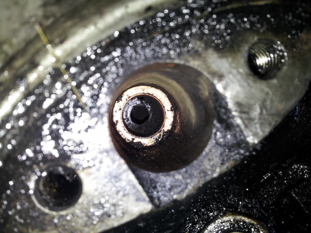

Ben, c'est très étonnant, pourtant sur la première photo, il me semble percevoir la trace du bourrelet. Bon mais si tu le dis, alors, il n'est pas étonnant que
cela faisait pschitt pschitt. Mais pour moi, le bord du trou du puits au fond, n'est pas assez rond, le joint est encore dedans sur tes dernières photos.
Def11025td1990 a écrit : Par contre, il n'y avait pas de joint coupe-feu.
Peux tu nous mettre une photo du nez d'injecteur, es-tu sûr que le joint tôle n'était pas collé dessus aussi?J'ai remonté en remplaçant le joint cuivre et en plaçant un joint coupe-feu, mais j'attends avant de serrer avec la clé dynamométrique que vous me fassiez un petit retour.
Oui A+Quand tu parles de la pompe de gavage, c'est la pompe à gasoil ? Avec un petit levier (bout rouge chez moi) que l'on actionne en baissant et en le remontant ?

Arg !LØLØ a écrit :Mais pour moi, le bord du trou du puits au fond, n'est pas assez rond, le joint est encore dedans sur tes dernières photos.
Il est donc possible que le joint coupe feu soit complètement écrasé dans le fond de la culasse?
Je regarde demain, mais du coup j'ai peur de rayer le fond de la culasse s'il n'y a vraiment pas de joint.
