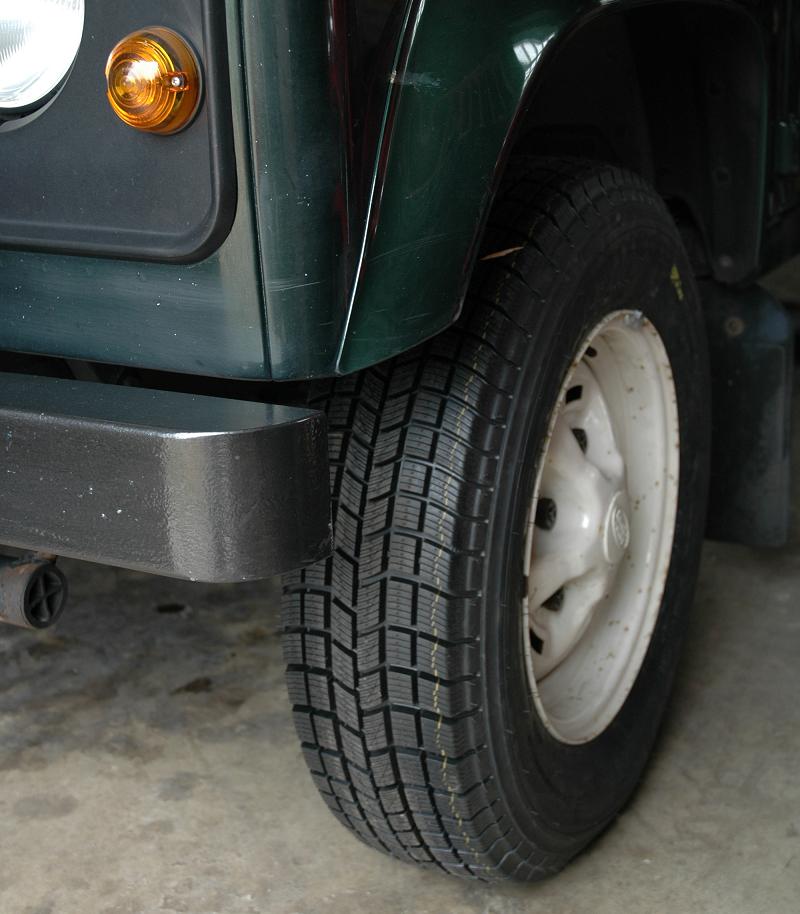

Je vais en faire hurler certains car je récidive.
L'hiver approche, il y a déjà quelques températures négatives le matin, je quitte donc mes O/R pour une monte plus adaptée.
Donc voilà monté des pneus hivers M+S en 205 R 16 ( ou 205/80 R 16). Les roues de caddie :lol:
Ce sont des Michelins 4x4 ALPINS renforcés. Je viens de les monter, donc je ne peux pas émettre d'avis pour l'instant, sinon sur le prix.....glups....
Ajoutant que les pneus sont unidirectionnel (un sens de rotation préconisé) donc cela plombe ma méthode pour faire vieillir mes 5 pneus de la même façon.
Rien à dire, les 205 R 16 deviennent rares et il faut insister pour avoir des pneus neiges adapté aux 4x4 dans cette taille.
Combien de fois ai-je entendu dire par des "pro" du pneu que cela n'existait pas.
Enfin, soit.
Vivement un peu de neige.....

C'est curieux de mettre les slicks en hiver, c'est généralement dans ces periodes qu'il y a le plus de boue ! :lol:

Oui, mais, durant cette période je ne vais que très rarement faire du TT. A part de rares fois où j'irai chercher une remorque hors route bitumée, il restera sur la route.
Donc, je mets des pneus les plus adéquate pour mon utilisation.
Bien sûr, cette monte sera inadéquate pour qui aime aller patauger dans la boue

Si j'ai bien vu ta tof, Pater, c'est du lamellisé, tes pneus. Censé améliorer la tenue sur route enneigée ou verglacée.
De mon temps, au bout de deux à trois ans, la gomme avait durci, donc le grip sur neige ou glace s'était évanoui avec le durcissement.
Je sais qu'au Parc, on ne roulait jamais, grand maximum, plus de deux hivers de suite avec ce genre de pneu.
Trop risqué, surtout vu les maladroits et les gueulards caractérisant ma bonne maison (on ne doit pas avoir l'exclusivité)...
Ai-je tout faux ou ai-je mal regardé mon petit écran?
Déjà que je ne crois pas en beaucoup d'autre chose que les crampons (les clous, quoi) quand tout va mal, je me rassure comme je peux... 8)

Normand 1400 a écrit : Si j'ai bien vu ta tof, Pater, c'est du lamellisé, tes pneus. Censé améliorer la tenue sur route enneigée ou verglacée.
Oui, c'est bien des crampons lamellisé. Comme indiqué, c'est un pneu hiver Michelin Alpin.
Je te dirai dans deux ou trois ans ce qu'il en est.
Normalement, c'est 5 ans maxi conseillé.
Je suis entièrement d'accord avec toi. Les clous sont ce qu'il y a de mieux, surtout sur verglas.

Bon, 4 mois et demi avec les Michelin Alpins en 205 R 16, je suis repassé au 7.50R16 O/R.
Bilan :
1) Au bout de 10 000 km l'usure est à peine perceptible et il n'est pas possible de différencier ceux qui étaient montés à l'arrière de ceux qui étaient montés à l'avant.
2) J'ai eu, ma femme aussi, la drôle de sensation que les pneus glissaient latéralement à certains moment dans les virages en montagne. Un essai dans la montée des gorges de l'Arly (entre Ugine et Notre Dame de Bellecombe), Def à vide, pieds dedans, conduite sportive a montré une bonne tenue. Alors ?
3) En comparaison avec d'autres 4x4 équipés de pneus neiges, mon Def montait bien mieux une bonne pente neige tassée/verglas. Mais la comparaison n'est pas très scientifique car pas le même véhicule, pas le même conducteur.
