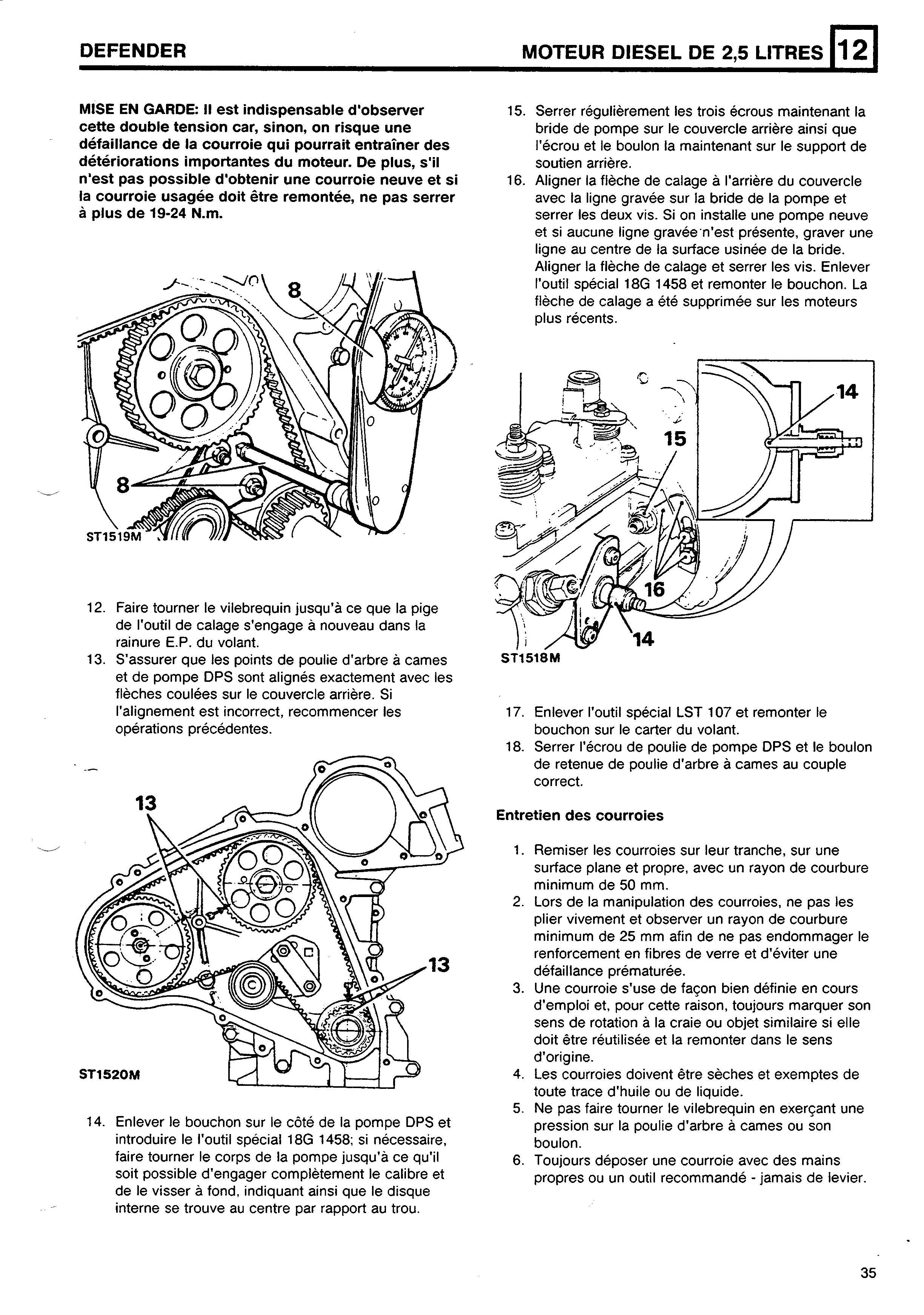

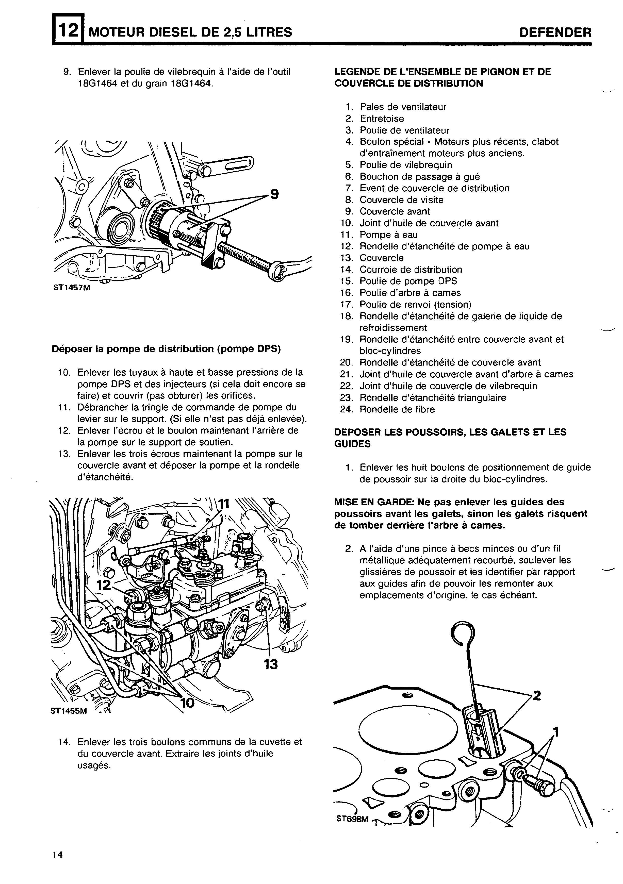

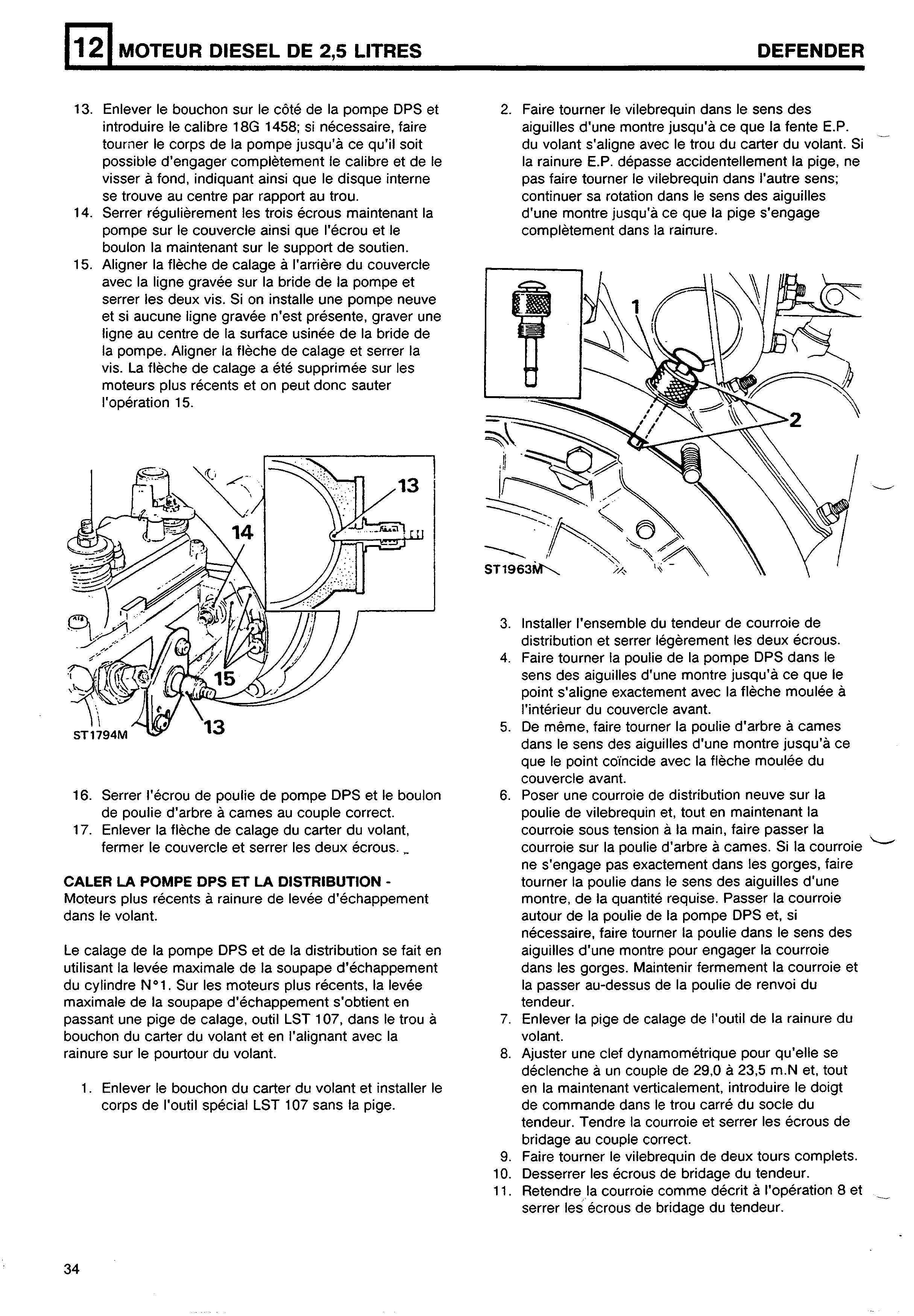

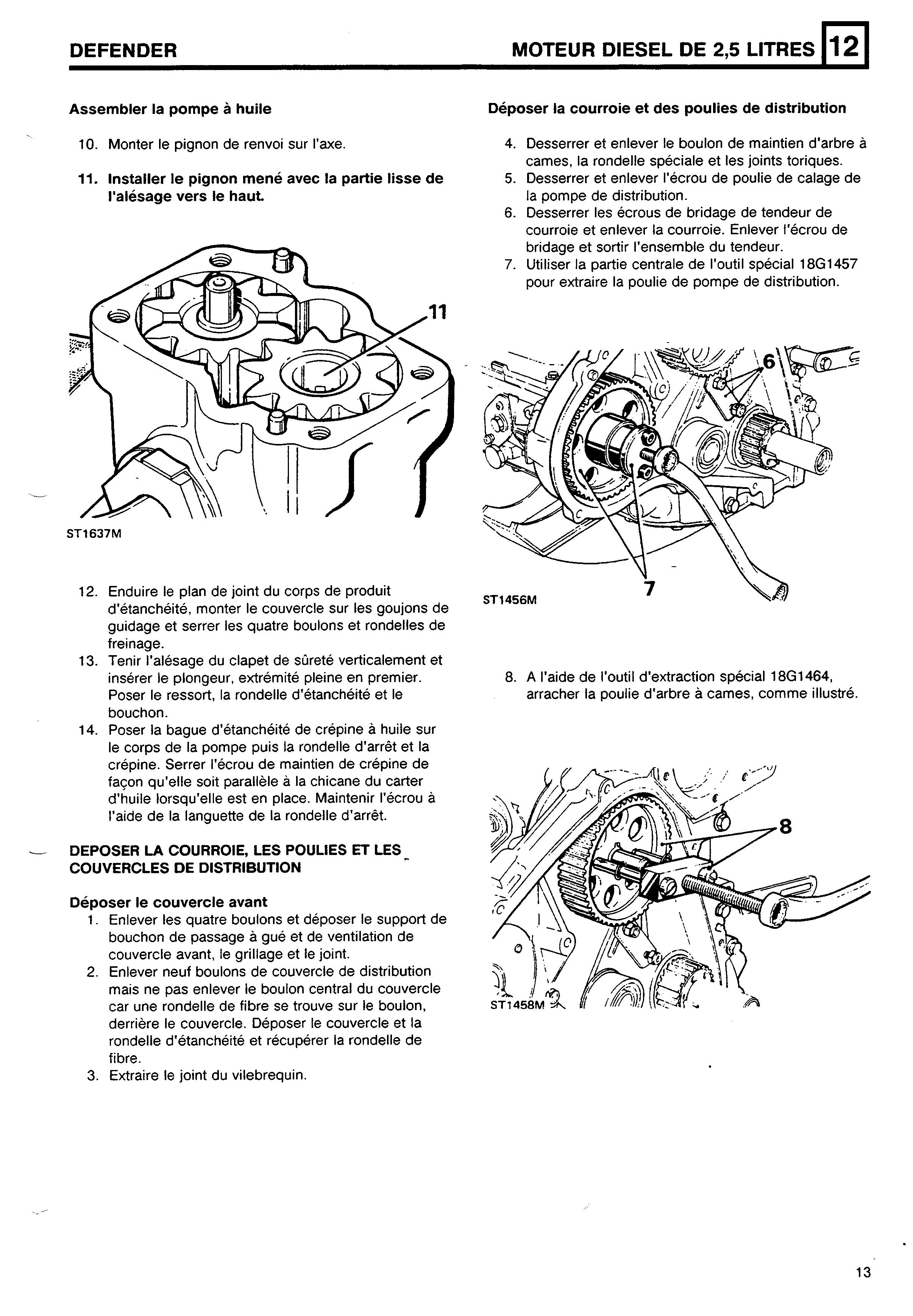

Avec la direction assisté, il te faut deux poulies, celle en fonderie ERR751, et celle que tu montes dessus pour la courroie de DA la ERR3093.
Car je pense que l'ancienne référence que tu cherches ne se fait plus et est remplacé par cette ensemble identique a celui des 200tdi.
Sur LR direct:
ERR3093
ERR751
Sur paddock:
ERR3093
ERR751
pich a écrit :Bonjour,
Mon mécanicien me demande si il faut démonter le vilebrequin pour change la poulie et le joint spi?
merci d'avance

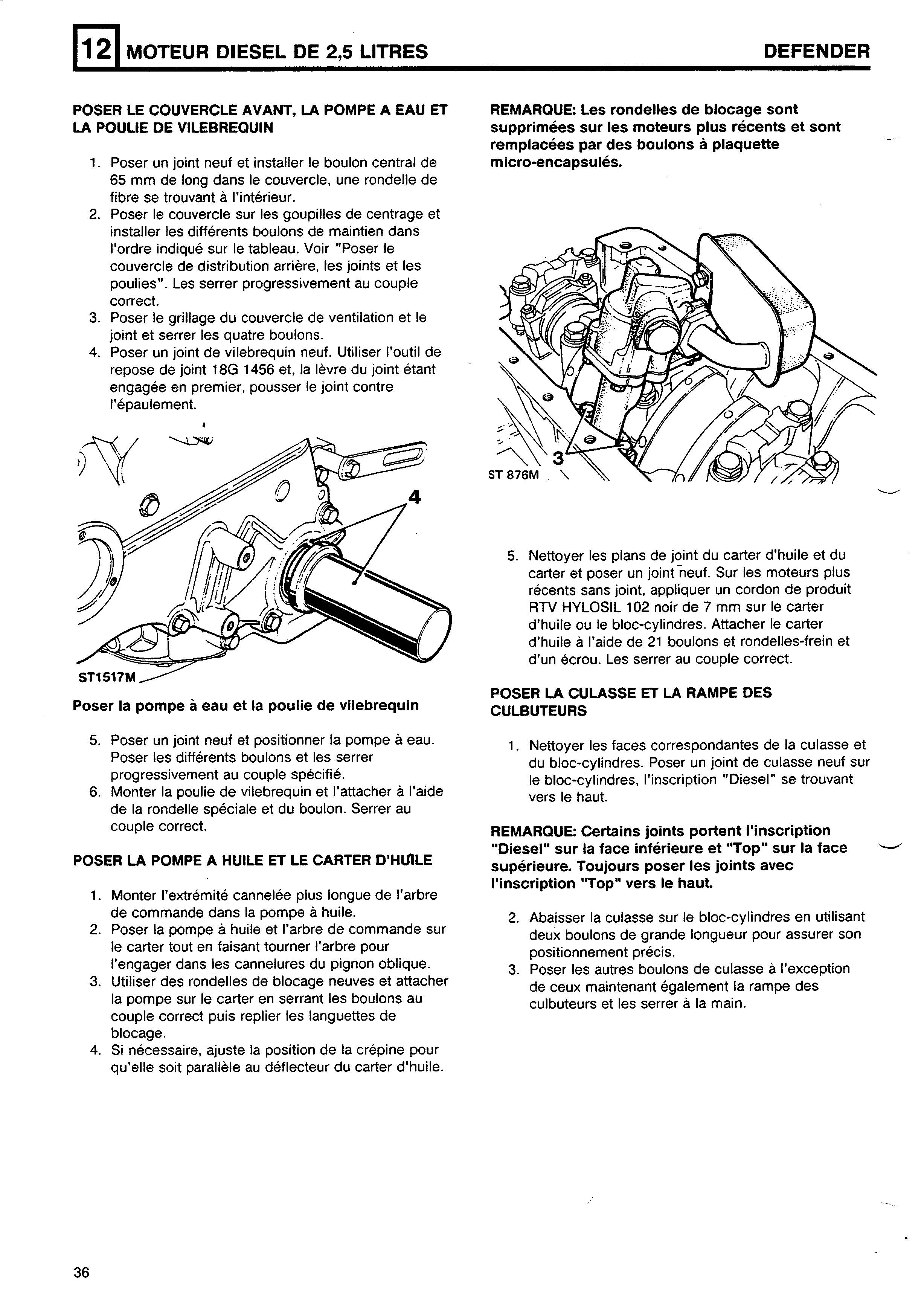

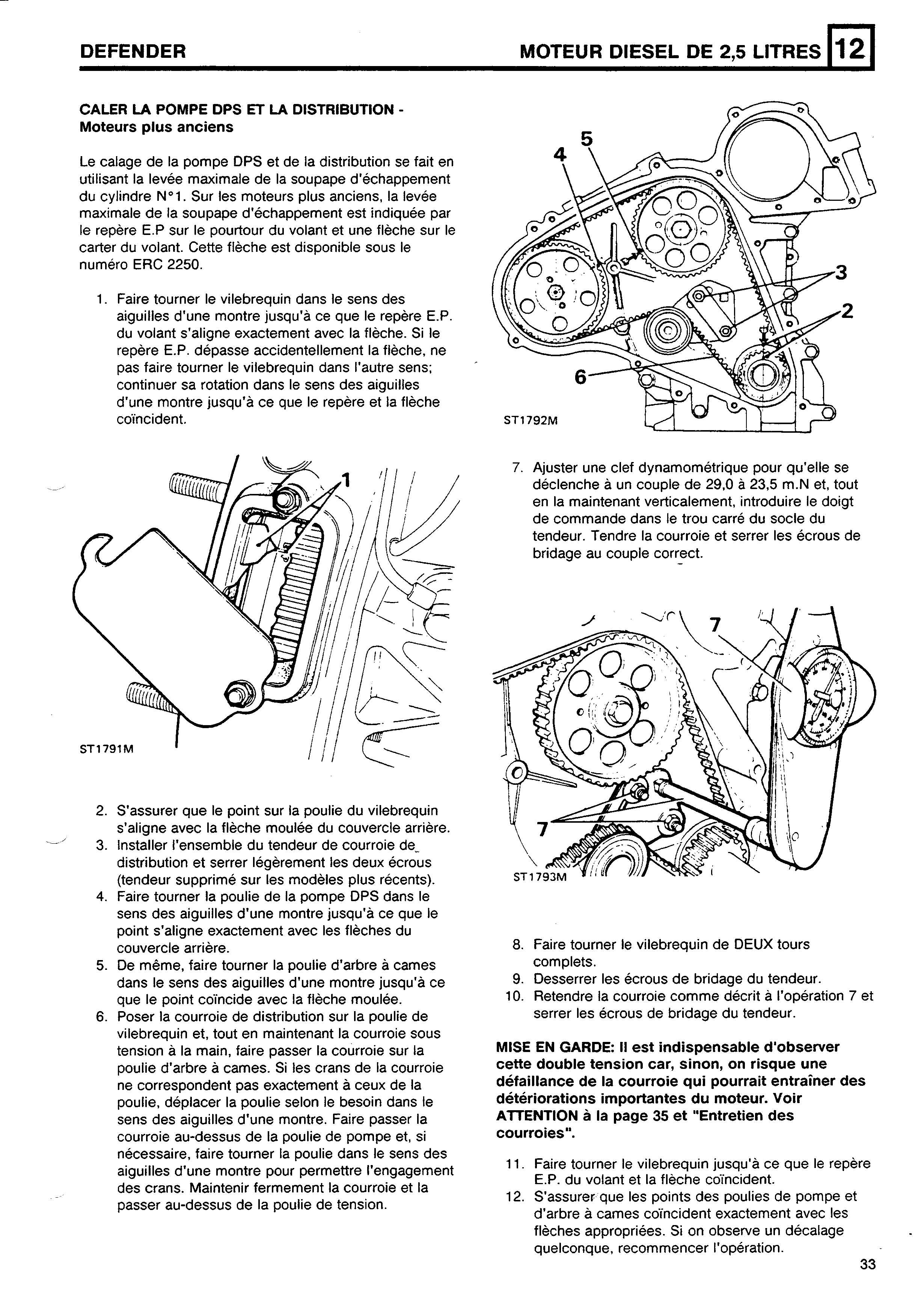

Non, certainement pas, tu devrais lui passer le manuel d'atelier à ton mécanicien. :wink: Évidement, certain passages ne lui seront pas utile, comme par exemple le démontage de la poulie d'arbre à cames, ou de la pompe DPS, ou... mais cela se trouve inclue dans l'ensemble, qui n'est spécifique seulement à l’opération changement de la courroie de distribution.

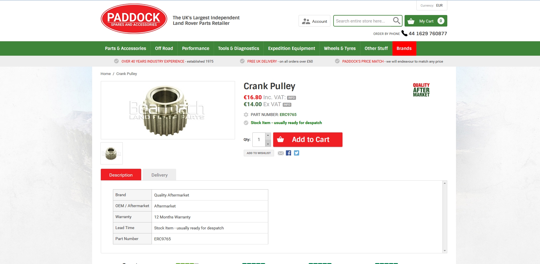

Salut lolo,
merci déja pour tous ces renseignements mais je voudrais savoir si il faut que je que je change cette poulie comme me le dit NANARD?
poulie crantée
ERC9765
t'as aussi le déflecteur ETC4390
merci d'avance

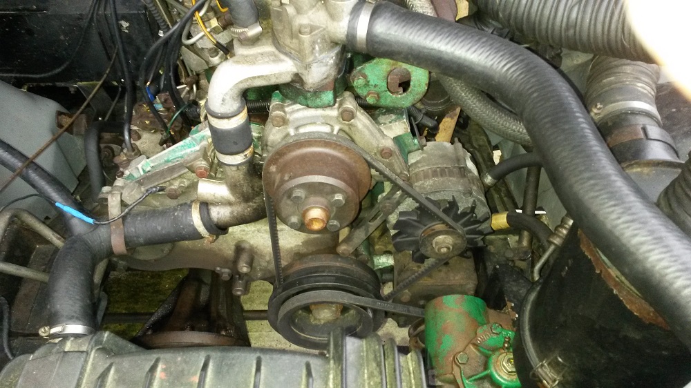

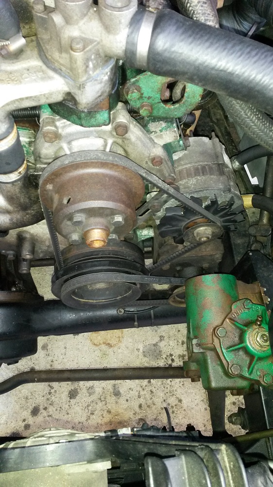

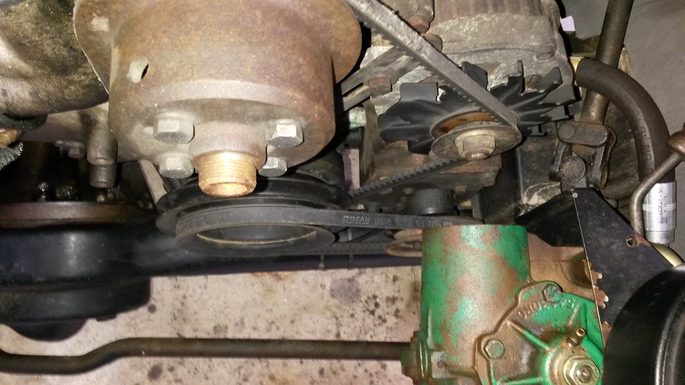

voila des photos de mon moteur
Re: courroie de distribution def 2,5 TD
Ah! tu parlais de la poulie crantée d'entrainement de la distribution...ERC9765
Oui, il faut la changer, et également prendre les clavettes (ref 235770) en cas de problème de jeu ou d'usure.
Par contre, si la poulie Damper n'a rien, il n'est pas nécessaire de la changer, elle a l'air très bien sur les photos, (mais je ne peux pas évaluer si il y a du jeux a l'axe et l'état du caoutchouc d'amortissement). Le déflecteur, il n'y a pas de raison de l'abimé en démontant.

c'est quelle poulie la dampeur sur les photos?

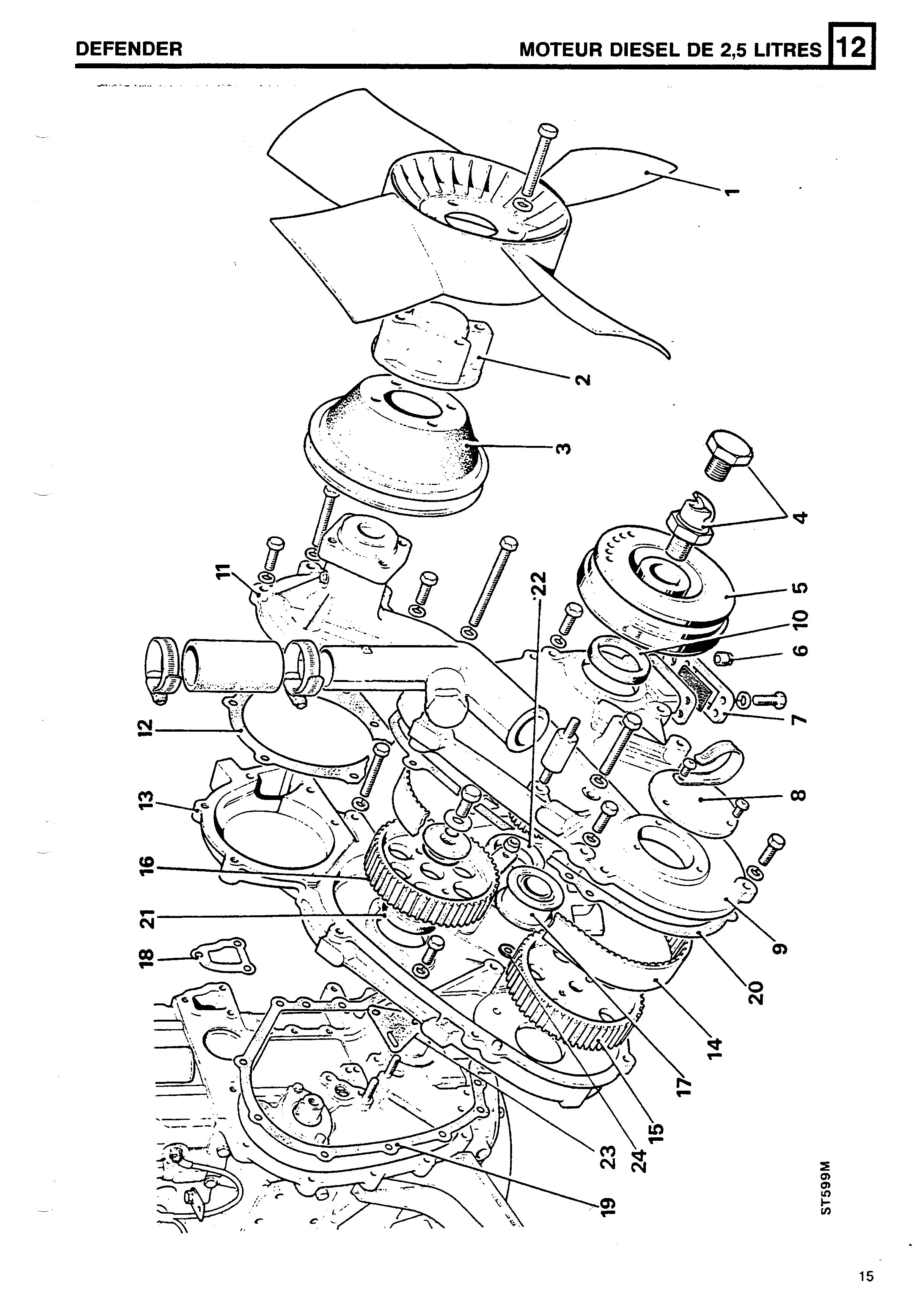

pich a écrit : c'est quelle poulie la dampeur sur les photos?
C'est la poulie repéré 7 où il est écrit dans la légende associée: Pulley & torsional vibration damper-crankshaft, c'est celle du bas sur tes photos, qui entraine la courroie de l'alternateur, la pompe à eau. et la courroie de la pompe de direction assistée.

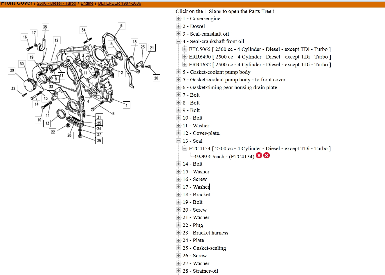

pich a écrit : peux tu me donner la référence sur PADDOCK du ou des joints spi de poulie de vilebrequin?
ERR6490G il faut aussi le joint de carter de distribution tant que tu y es : ERR3616
Un éclaté de l'ensemble du carter de distribution au cas il te viendrait une idée.
Mets nous la liste de ce que tu vas commander pour ta distribution chez Paddock, pour que l'on puisse voir si cela colle.
