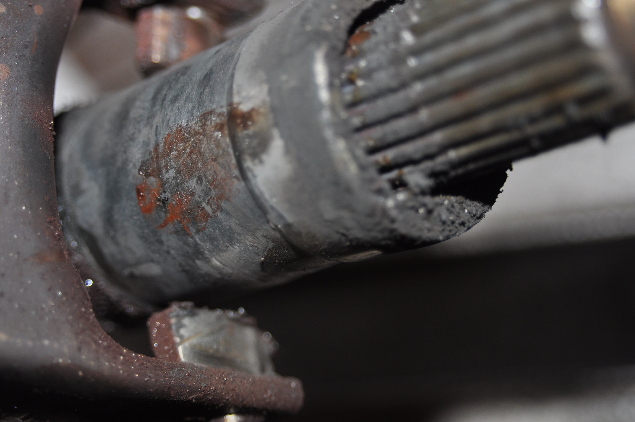

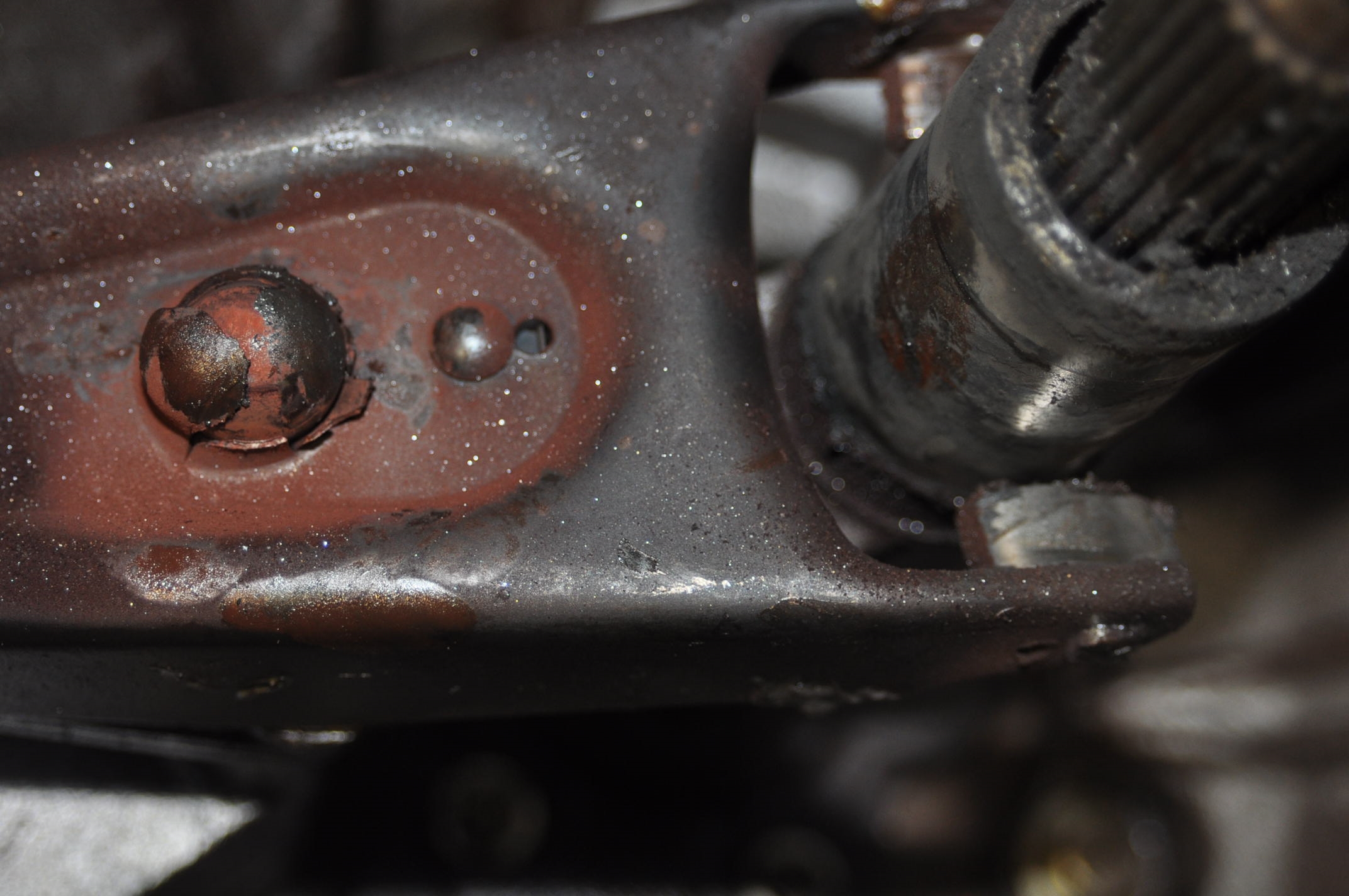

Ce que l'on peut relever sur l'embrayage de Pater, c'est les 2 ergots cassés sur la petite pièce en plastique qui maintien l'axe de poussé du récepteur sur la fourchette:
Comment cela est-il possible ? Un, encore, je ne dis pas, mais les deux ergots, c'est très fort tout de même. A la mise en place peut-être, ou la fourchette a tout arrachée, ou le caoutchouc anti poussière du récepteur est complètement cuit et a durci autour de la tige, alors que d'habitude il a tendance a se ramollir. La fourchette a travaillé de travers peut-être, et l'axe est partie sur le coté un peu trop loin ce qui a provoqué la perte de liquide de frein et la casse des 2 ergots...
A vous... Mais de toute façon, il faut ouvrir, et analyser toutes les petites pièces, patin, fourchette, butée, disques...
Si tu le fais faire, demande expressément, a ce que l'on te mette bien toutes ces petites pièces de coté. Car il est possible par exemple, que lors du précédent changement, les petits patins n'ont pas été changé.

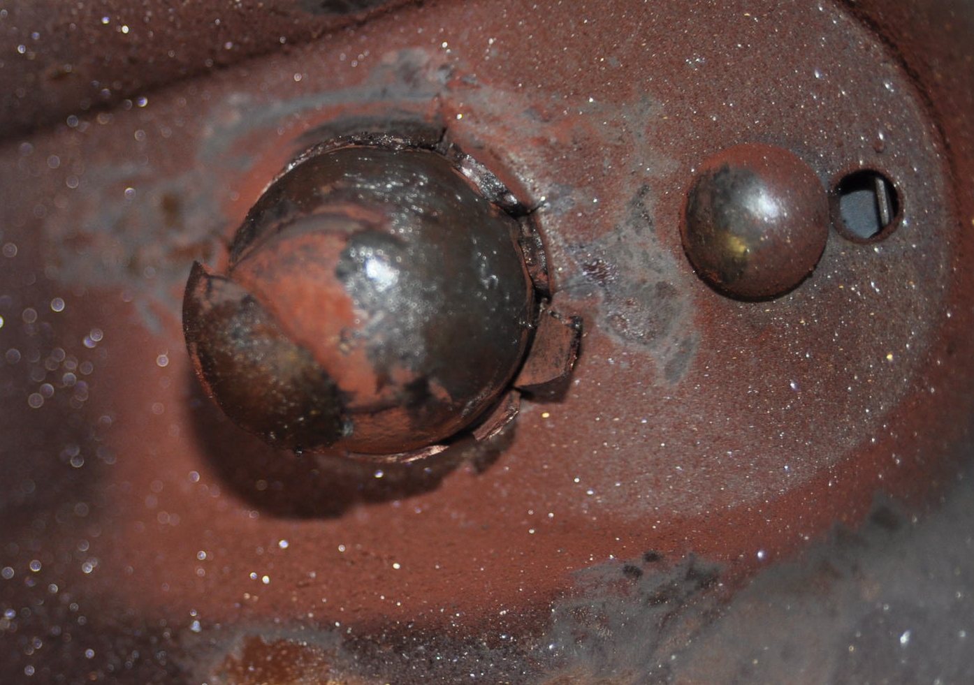

Re: Pédale d'embrayage dure
La casse des ergots s'est peut-être produite lors de l'extraction de la biellette...
On voit bien, à la forme de la collerette de graisse sur la rotule (je parle de la photo du Pater) qu'il n'y a pas eu de dégât au contact biellette/fourchette.
Autre point, qui m'est revenu entre temps : une fois, sur une Renault, j'ai eu un début d'avarie (bruits, débrayage « viril » ayant fini par avoir la peau du câble d'embrayage) à cause de la rupture du coussinet en nylon recouvrant la rotule d'appui de la fourchette.
Or sur les Land, ce coussinet n'existe pas.
Alors, quid de la conicité de cette rotule? Quelqu'un l'a déjà vérifiée? Car si elle est usée, la fourchette peut également finir par se placer de travers. Et comme rotule et guide forment un ensemble indissociable, en changeant le guide on pense régler le problème alors que c'est peut-être la rotule, sans doute la plus sollicitée, qui est en cause...
Hein? :mrgreen:
Vivement l'autopsie de tout ce petit monde...

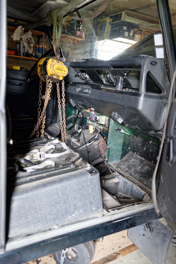

Grand merci à LØLØ qui est venu avec un palan.
Et il a toujours la bonne phrase qui fait regretter de ne pas mettre le Def dans un garage pro : "Oh dedieu, il faut enlever la descente de l'échappement et on risque de foirer les vis"......"euh...mais comment on va faire là ? Dis pater qu'est ce que tu préfères ? Que l'on nique la durite de mise à l'air libre ou le câble de frein à main"........
je sais j'exagère....mais à peine. :mrgreen:
Bon fourchette percée, en 80 000km, surement dû au fait que la butée coulissait mal sur son guide (d'après les marques d'usures sur la butée et le guide et mon senti depuis de nombreux milliers de km)

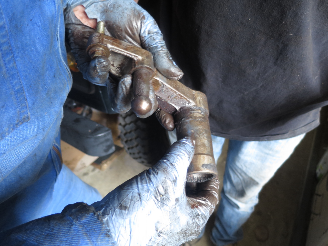

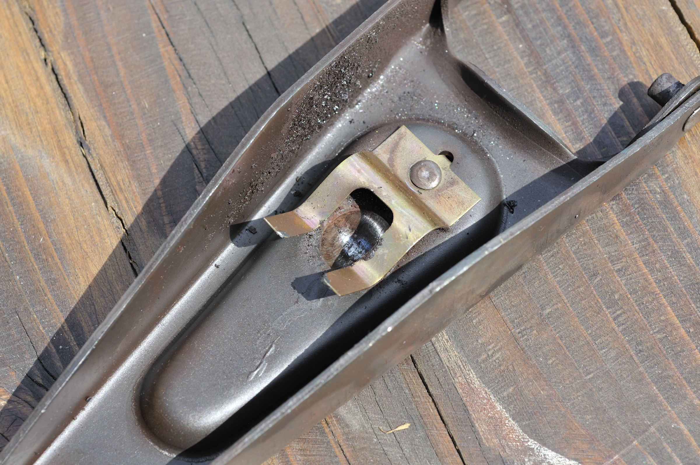

Normand 1400 a écrit :Et la rotule? Usée ou pas?
Oui, mais sans plus marqué certes, mais cela n’empêchera pas un bon fonctionnement, l'usure fait que sur une rotule neuve les surfaces de frottement seront diminuées mais bon en Afrique, il y aurait de quoi faire un million de km avec. :mrgreen:
Pour extraire la fourchette de la rotule, il a fallu attaquer le bord du trou de la fourchette avec un marteau et un petit burin pour agrandir un peu le trou afin que la rotule puisse de nouveau passer dans l'autre sens afin d'extraire la fourchette de sont logement.
On pouvait aussi noté une usure prononcées de l'axe des patins. On a put noter aussi, usure dissymétrique de la portée d'un des patins sur la butée, un coté usée de biais ( celui du bas ) alors que l'autre était correct et présentait une usure normale pour 80000km.
Peux-tu poster une photo du guide?
Le guide est bien usée, ce qui a certainement précipité l'usure de la fourchette. J'ai également trouver la rotule sèche. La marque grasse sombre sur la rotule que l'on peut voir c'est une pollution, provenant des gants de chirurgien du Pater.
