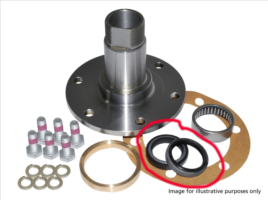

J'ai commandé un kit britpart "DA3191" pour remplacer les fusées du pont avant. Dans ce kit il y a deux joints spi (voir photo). Dans le manuel il n'est question que d'un seul joint. Ma question est de savoir ou va le second joint?
Merci pour vos réponses.

je confirme qu'il n'y a qu'un seul et unique joint.Vestipod a écrit : Dans ce kit il y a deux joints spi (voir photo). Dans le manuel il n'est question que d'un seul joint. Ma question est de savoir ou va le second joint?

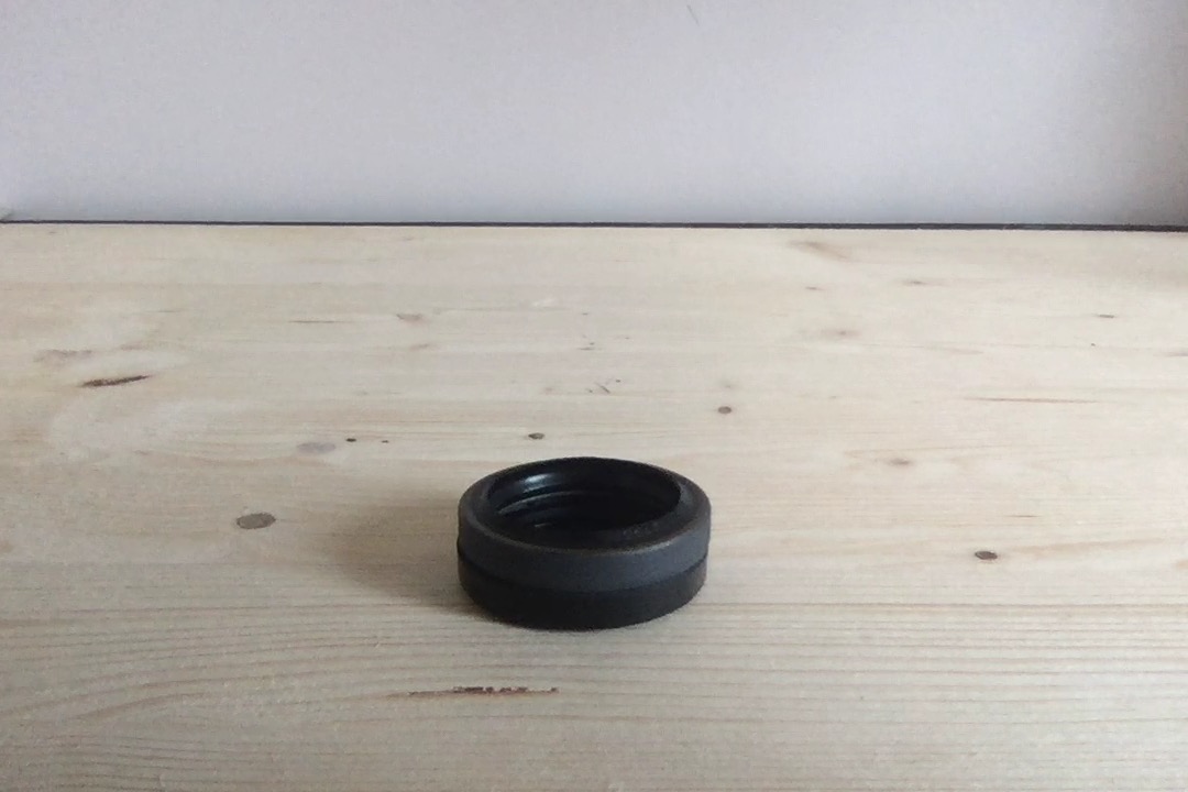

le joint est particulier. Est-ce que les deux joints du kit s'emboitent l'un dans l'autre ?
Re: changer le joint spi d'arbre d'essieu de moyeu externe sur un defender
Oui ils s'emboitent. La hauteur des deux joints (emboités) + douille à aiguille = 29,5mm > hauteur de l'épaulement intérieur 30mm.

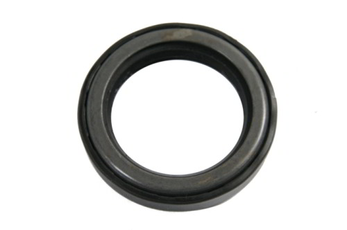

Quand j'avais remplacé le joint interne de la fusée : viewtopic.php?f=26&t=1280, je me rappelle que le nouveau joint était très différent, comme s'il était fait de deux éléments.
Je ne peux pas être certain aujourd'hui de la conception exacte de ce joint. En tout cas il ressemblait à ceci : A+

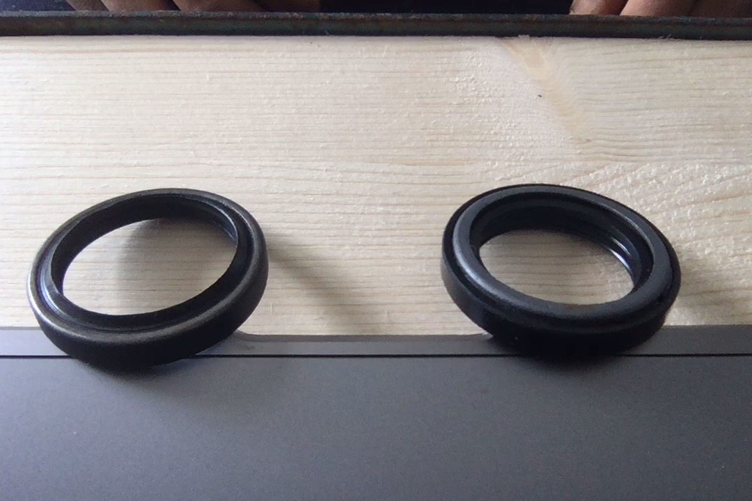

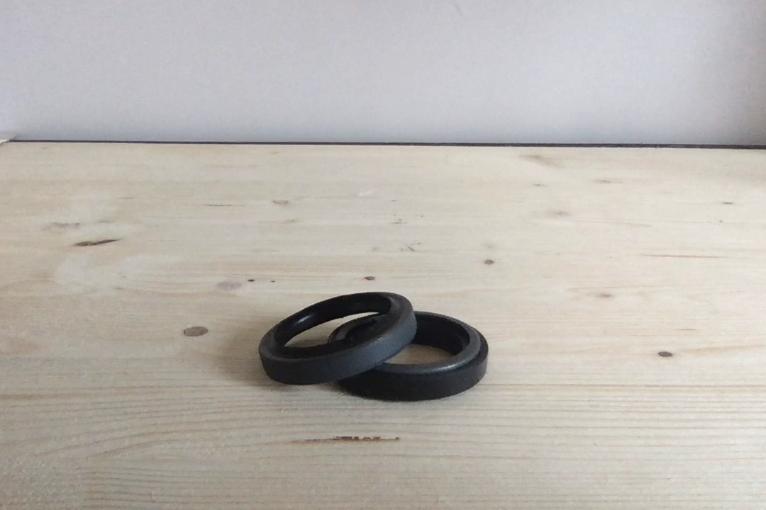

Voici les deux joints en question:
Le joint de droite ressemble à celui de ton tuto. Le joint de gauche s'emboite sur celui de droite :
Alors.....Je penses que je vais mettre les deux (sans conviction). Ca ne peux pas faire de mal.
Vous en pensez quoi?

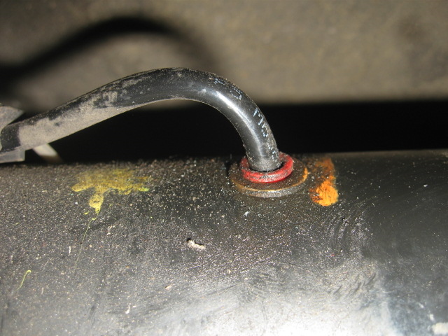

je te conseille de démonter le tuyau coté pont .
Avant que je ne casse tout, comment on fait pour enlever proprement ce
Le tuyo est coincé avec un espèce de clips en plastique qui me donne l'impression qu'une fois retiré....il faut le changer.
- Messages : 6209
Il me semble qu'il faut appuyer sur la petite bague rouge avec les doigts ou les ongles et tirer sur le tuyau . A+

oui, merci LØLØLØLØ a écrit :Salut,
c'est exactement ce type de connecteur.
Et on m'a dit sur le forum d'en face qu'il faut effectivement appuyer sur la bague rouge.
Ensuite ça viens tout seul
j'essaye et vous tien au courant si ça peut en intéresser d'autres
- africastef
- Messages : 683
j'ai réussi a les virer.
J'ai un peu écraser la bague avec une pince mais je suis pas sur que ce soit la technique...
Après coup je me suis dis qu'il faillait peut être juste appuyer la bague sur le corp du pont...(pas le courage de retourner sous le land pour verifier)
Je me demande bien comment ce type de montage peut être étanche...
Résultat : mes mises a l'air sont ok, donc mon problème viens d’ailleurs
