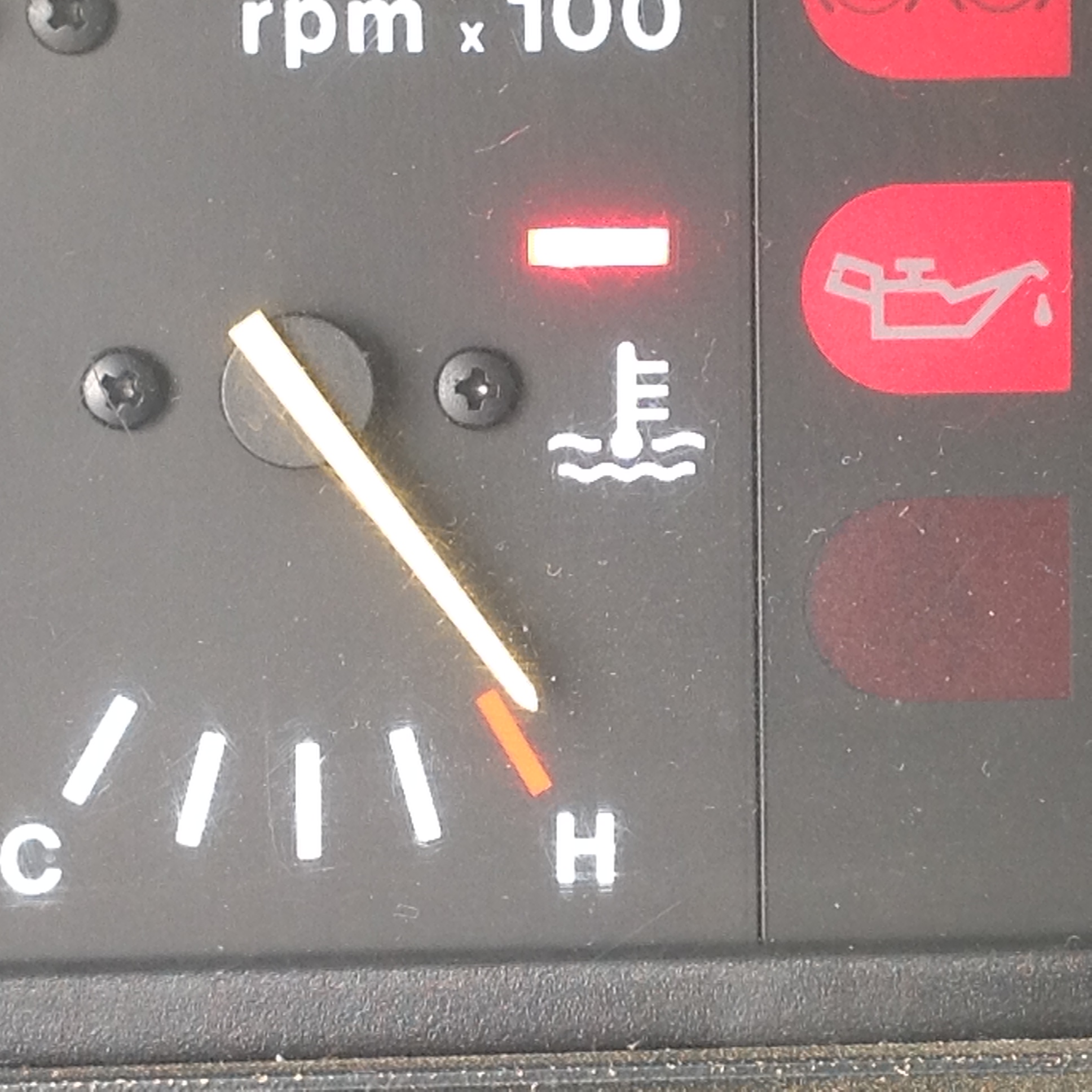

Boy59 a écrit : mise à la masse directe et l"aiguille est partie à fond avec le voyant rouge de température allumé!
Merci pour le retour. :wink:
Tiens, je ne savais pas qu'il y avait un voyant de température sur les Disco, je serais curieux de savoir comment, et a partir de quelle température il s'active.
il est juste au dessus du mano , il s'est allumé quand j'ai mis la cosse à la masse comme tu me l'avais dit !
il faudrait faire des testes avec différentes résistances pour avoir la correspondance en température.

Voilà j'ai fait une photo pour vous montrer .
Aujourd'hui j'ai désserré la sonde de temp et resserré, et bien aussi incroyable que cela puisse paraître, l'aiguille à bougé en roulant !!!!
Donc j'en déduis un problème de masse !!!! Bizar non pour un élément qui est vissé complètement dans un support?
Qu'en pensez vous ?
