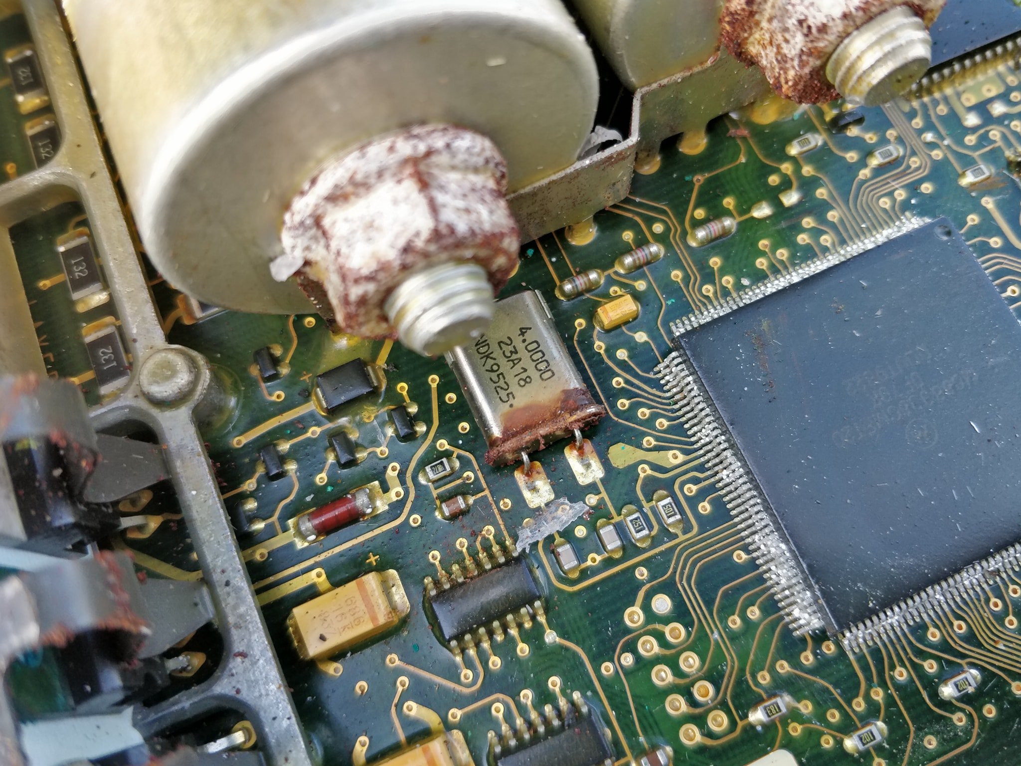

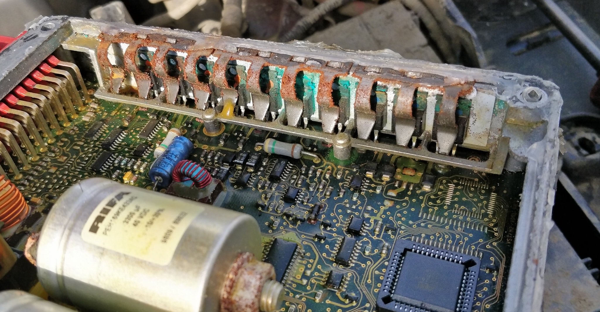

Re: Problème volant moteur?
A ce propos j'ai trouvé ça récemment sur la toile, ça fait réfléchir...BstDef110 a écrit : J'ai noté que le calculateur est "remonté" à la pâte à joint, à voir si ils ont pas gratté quelque chose dedans (modèle msb)...
Il y avait ça en commentaire :
"And this is why you don't use silicone sealant to seal your ECU - serious corrosion!
An acetoxy silicone sealant releases acetic acid whilst curing. It's what gives its the vinegar like smell."
En gros la corrosion de l'intérieur serait due à la présence de l'acide acétique qui sert de catalyseur au joint silicone qui a servi pour l'étanchéité.

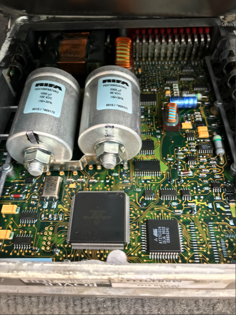

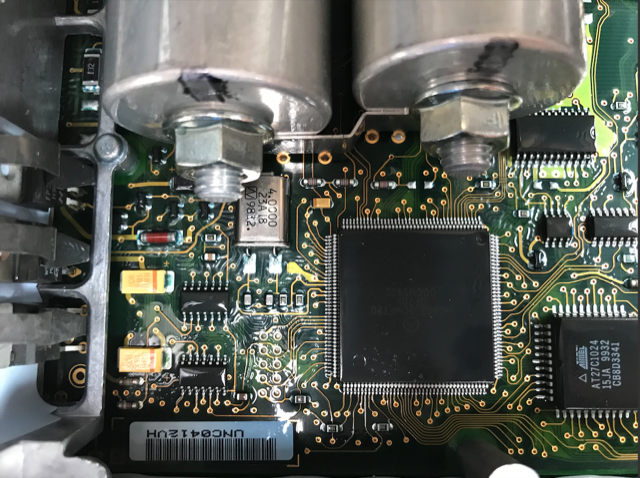

Après démontage, je m'attendais à une marée noire, résultat, propre, sec et sans rouille

En ce qui concerne la corrosion du calculateur, je ne crois pas beaucoup à l'hypothèse de l'acide acétique ; en revanche, si les mecs ont enfermé de l'air relativement humide dans une enceinte qu'ils ont réussi à confiner parfaitement, les condensations vont se répéter à l'infini chaque fois que le point de rosée sera atteint dans la dite enceinte et cela va aboutir à la corrosion généralisée de toutes les pièces métalliques, à commencer par les plus massives et/ou à la chaleur massique la plus élevée (acier plutôt qu'alu) qui vont se réchauffer plus lentement que les autres et donc rester mouillées plus longtemps.
C'est un peu ce qu'on observe sur les photos (cul du condensateur en particulier).
Pour autant, avant que cette corrosion mette le brin dans les circuits en créant des conductivités parasites et/ou des coupures, il va se passer un certain temps.
En résumé, quitte à essayer de rendre un calculateur étanche, mieux vaut refermer la boîte en plein hiver, avec un petit -15 °C et un grand soleil, qu'en plein été avec 98% d'humidité relative alors que l'orage gronde déjà...
