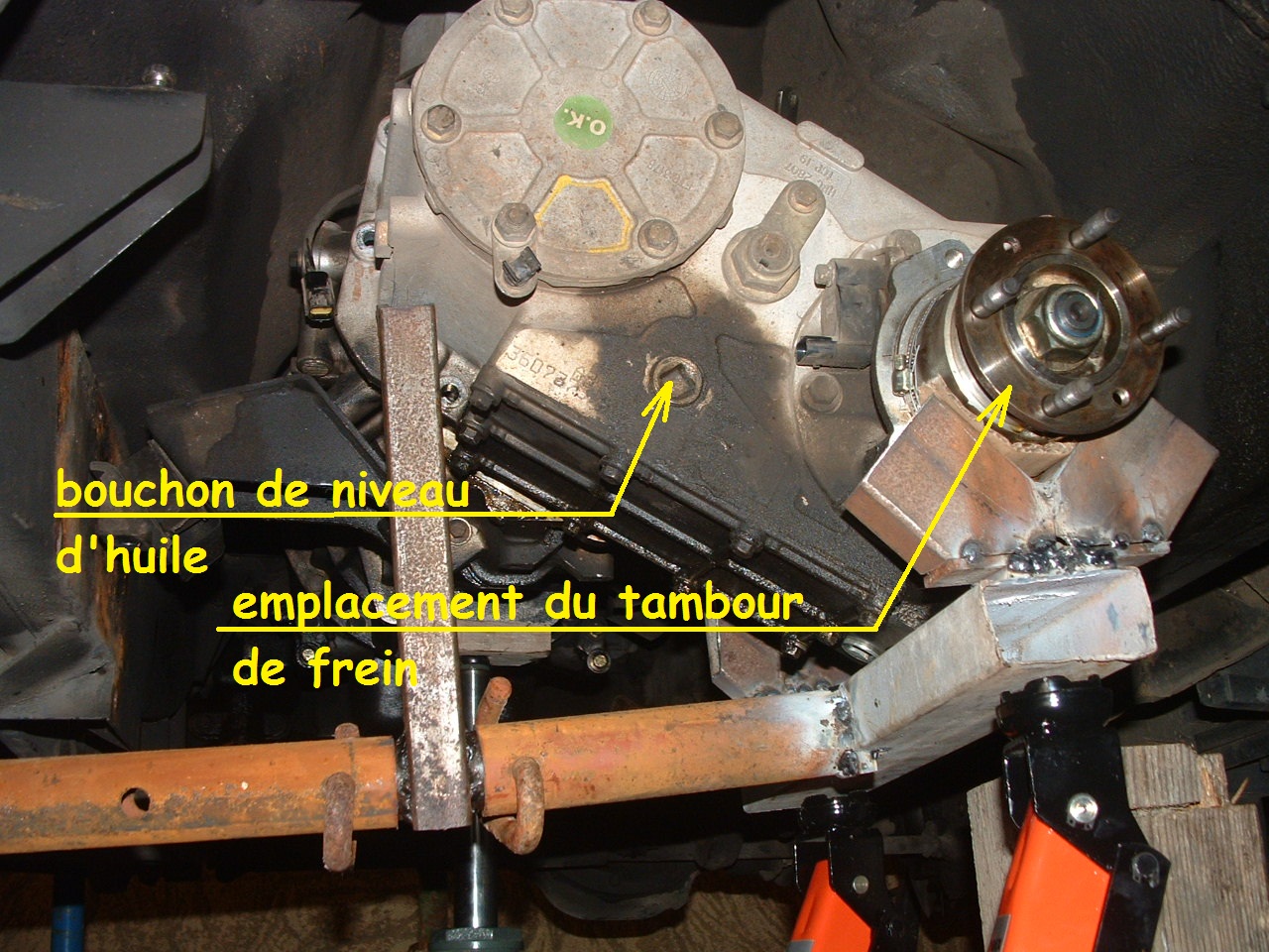

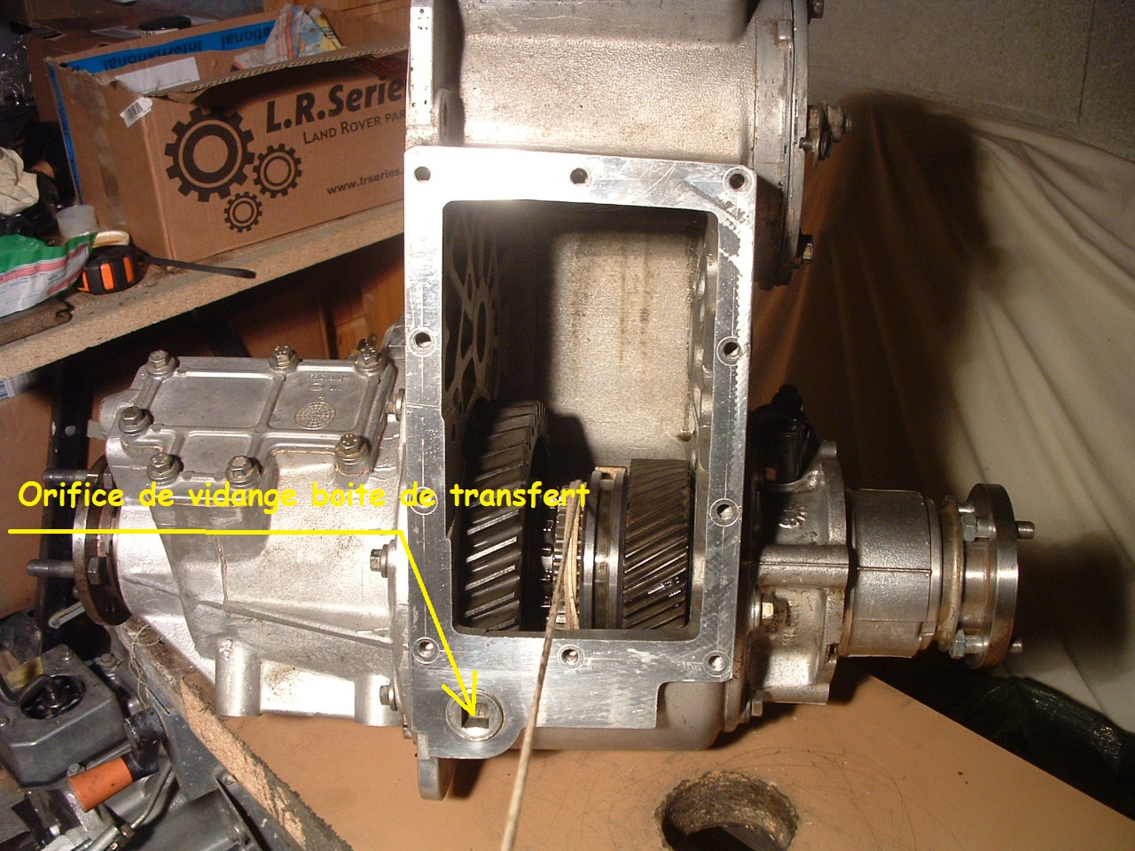

Re: bruit de claquement boite de transfert
Salut nanard,
tu pourrais me dire quel vis je doit enlevée pour vidanger ma boite de transfert et par ou je doit la remplir?
Je doit remettre 2,80 litres d'huile dedans?
merci d'avance
merci d'avance
donc je remplit par le bouchon de niveau?
pich a écrit :salut,
oui c'est ça. Le niveau est atteint quand ça déborde légèrement. tu n'en mettra probablement pas 2,8L car la vidange ne permet pas de vider complètement le carter.
Faire l'opération véhicule sur un sol horizontal cela va de soit
salut nanard,
Est ce que tu pense qu'il faut que je change le joint de couvercle de la boite de transfert qui tient par 8 vis?
Vu que je vidange la boite de transfert cela sera fait?
j'ai déjà le joint
merci d'avance
j'ai déjà le joint
merci d'avance
par 10 vis
escuse moi
escuse moi
Si tu as une fuite au niveau de ce joint et que tu l'as à ta disposition, c'est bien entendu l'occasion pour toi de remédier à ce problème. S'il ne fuit pas c'est inutile.
Je ne sais pas si le couvercle retient encore de l'huile mais mieux vaut laisser une bassine dessous au moment de le déposer.
