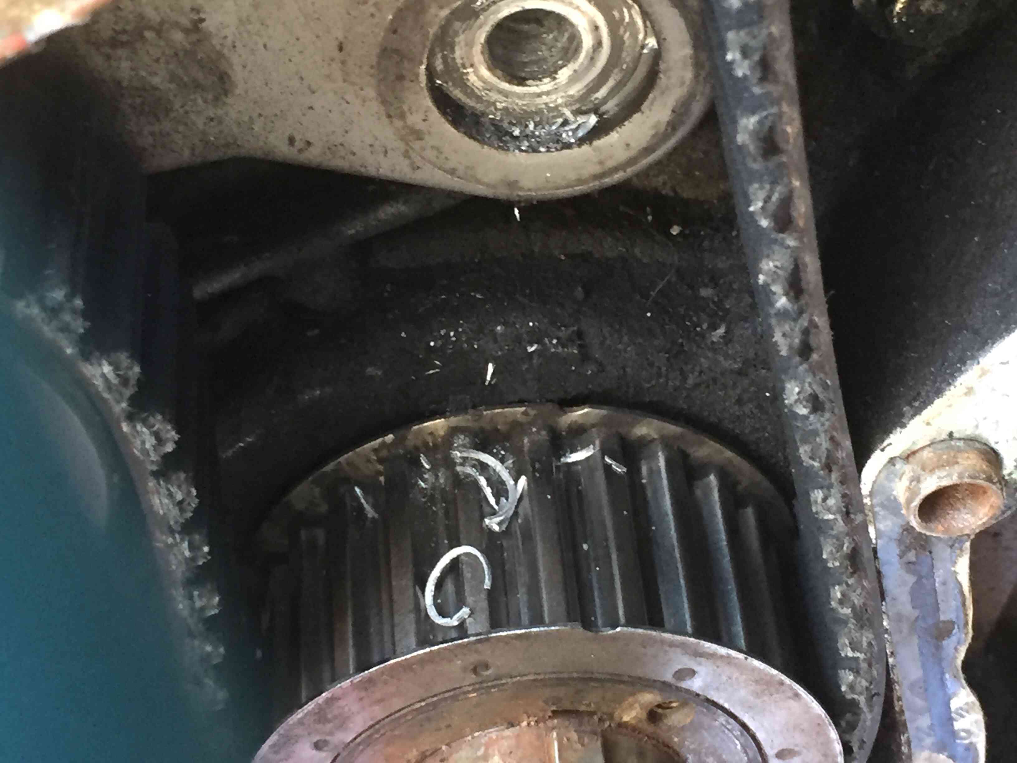

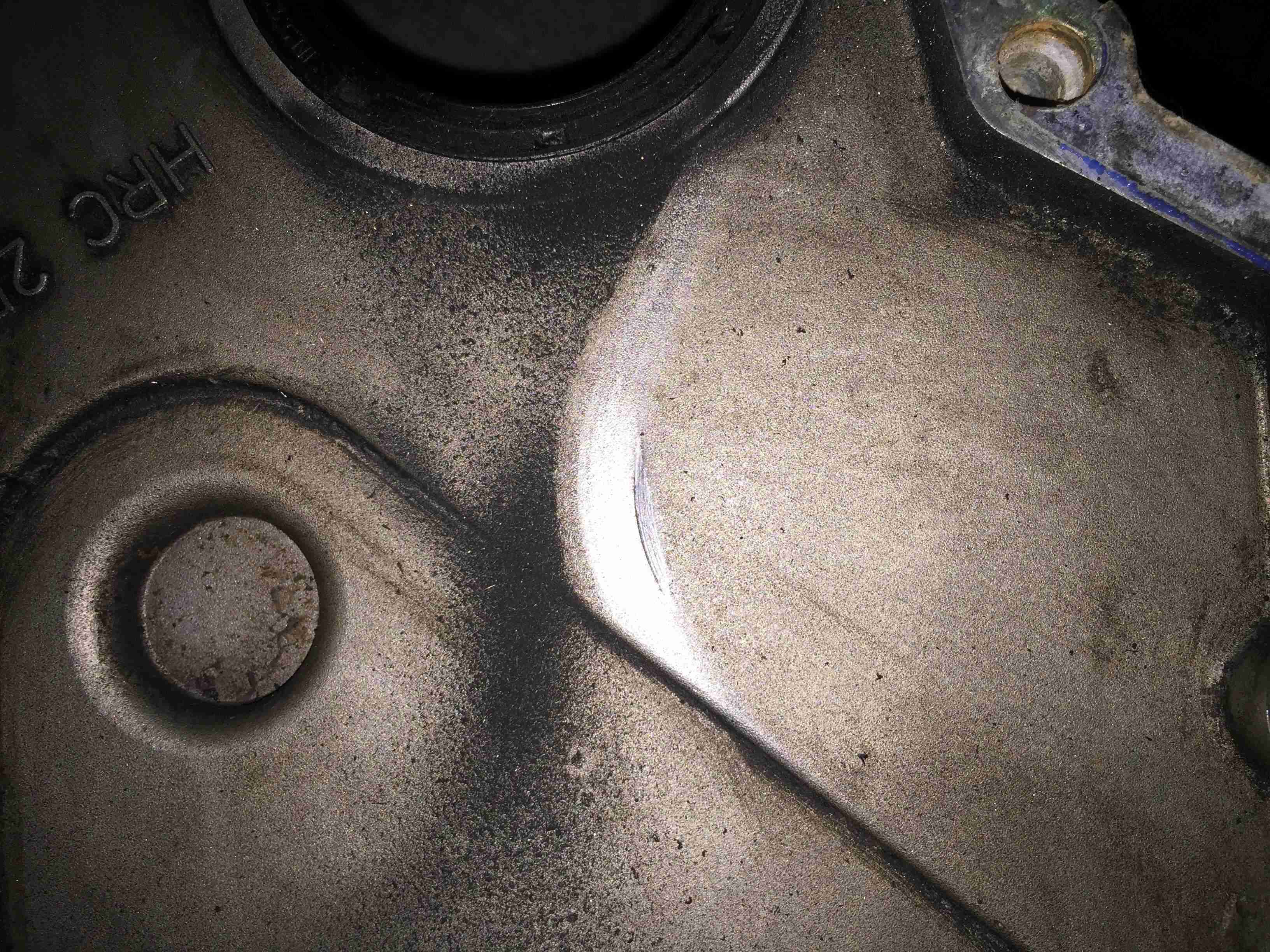

Pour le galet de travers, j'ai l'impression qu'il est en parti à cheval sur la platine du galet tendeur.
Re: 300 TDI - Claquement moteur trés important
Dans ce cas, je pense que le galet aurait frotté sur l'intérieur du couvercle, d'où ma demande de photo. On pourrait rajouter vers l'endroit où ce trouve le galet fixe justement...

On voit bien sur les photos ci-dessous le frottement du galet sur le carter

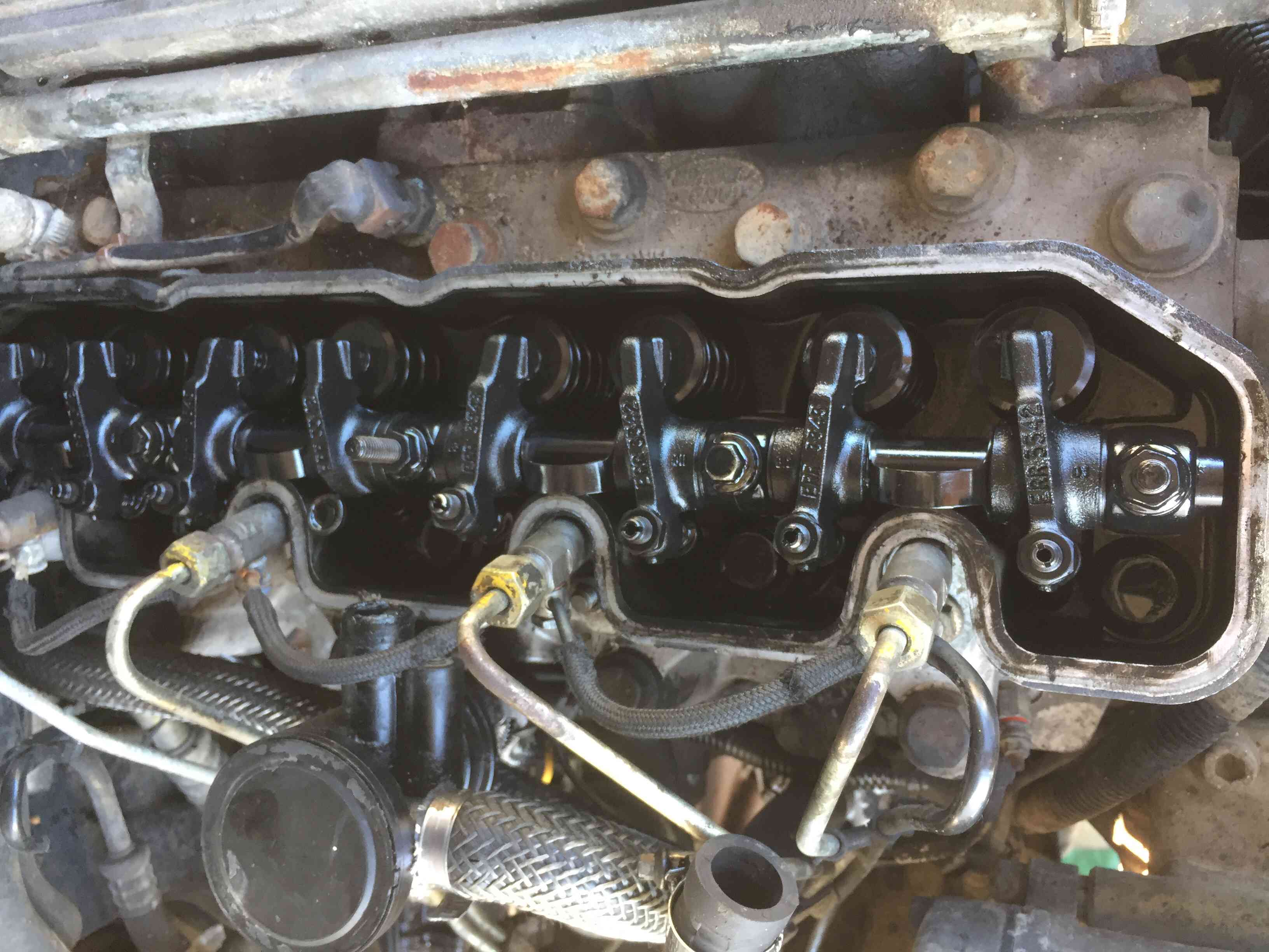

une piste étant toujours plus simple à identifier les yeux ouverts et une photo toujours plus explicite qu'un long discourt :
[img]
[/img]
[img]
[/img]
Je m'en veux car j"ai démonté mon cache culbuteur il y a 2 semaines et rien ne m'a interpellé. En voulant régler les jeux de soupapes, je me suis demandé pourquoi un culbuteur ne fonctionnait pas comme les autres et là :sm4: .
Bref j'ai mis la main dessus.
J'ai vérifié :
- les tiges de culbuteur : RAS
- les ressort de soupapes : RAS
- les pastilles : Ça me semble bizarre, mais celle la plus au fond de la photo me semble plus grosse (diamètre) que les autres.
Voyez vous d'autres vérifications à faire avant de reposer la ligne de culbuteurs rénovée ?
Est il possible de changer qu'un culbuteur ?
Autres points :

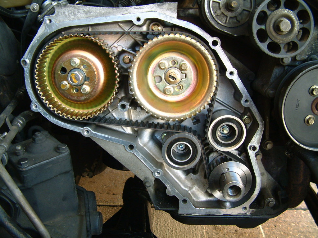

- le galet de distribution.
[img]
[/img]
Une partie du pas de vis est tombée en dé-serrant à la main. J'ai remis à l'issue le goujon. Il semble tenir correctement, mais bon..
Avez-vous déjà eu ce type de problème ? J'envisage soit de sécuriser à la loctite oude re-tarauder. Que feriez-vous ?
-Galet et galet tendeur sont visuellement impeccables (distribution faite il y a - de 500KM). Les changeriez-vous ?
- le pignon sur l'axe de vilebrequin semble propre mais j'aimerai vérifier le joint à l’arrière et le sortir. Savez-vous si il se démonte avec le même outil que la poulie damper et si une fois démonté il est simple de le remonter ou si il faut un outil spécifique ?
Stef content d'avoir trouvé une piste :D
