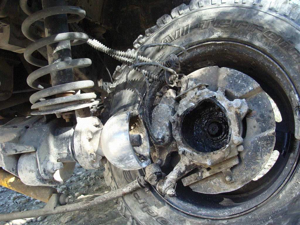

Moi j'arrêterai urgemment de rouler avec :
Re: Clonk au braquage
En effet, il y a beaucoup de symptômes qui vont vers le pivot. La photo est en effet la dernière échéance, si c'est bien un pivot qui est cassé. Tu auras ce résultat sur une reprise d’adhérence, un appui trop fort.......évidement, pas au bon moment.
Pour ma part, ça m'est arrivé lors d'une sortie un peu loin de tout. J'ai démonté les 2 pivots, en haut et en bas, retiré le joint CV, redressé sommairement la barre de direction, remplacé les 2 pivots absents par la clef qui sert à démonter les roues, et je suis rentré avec le différentiel verrouillé. Bon, il y a un peu de jeu dans la direction.......
