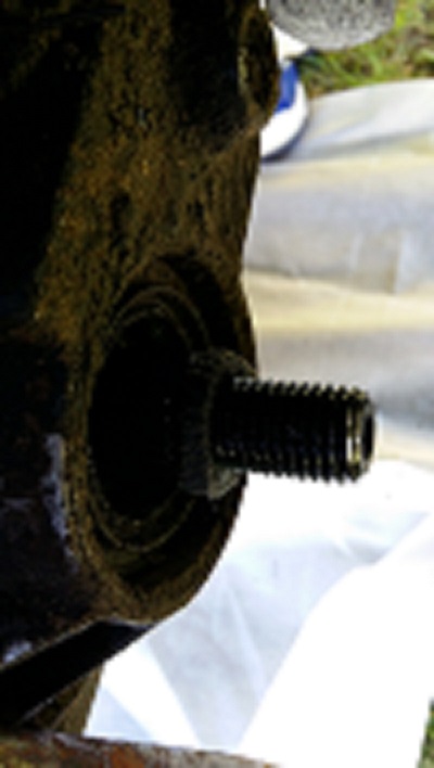

voici la photo de la rondelle en feutre
pich

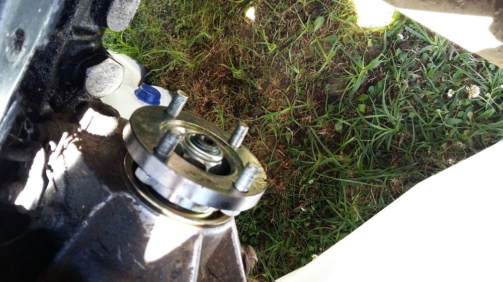

et maintenant la tulipe neuve
