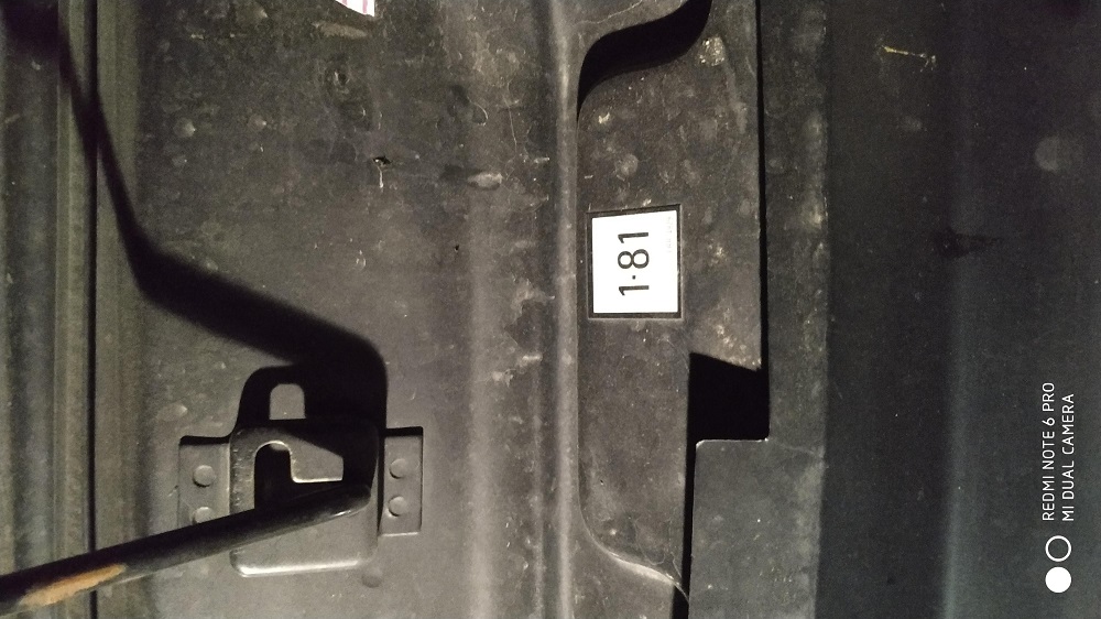

Volta a écrit : 22/06/2020 12:08 -2.08 sur un Disco 1999
sur le mien de 1999

1,68 pour mon def 110, 300 de 98

Je me demande si ces petits autocollants ne voudraient pas dire, en fait, autre chose. Spécifique à LR.
Ce genre de vignette, pas trouvé sur mon Hilux, ni sur la Pigeot de Madame.

Non on en trouve sur d'autres véhicules , souvent placés sur la traverse au dessus du radiateur ou sur les chapelles d'amortisseurs ou sur la plaque de tare noire ou dans un montant de porte. Cela indique le seuil de l'opacité des fumées cet autocollant est parfois souvent précédé du E2 ou autre.

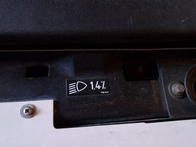

Sur le Defender Td4 2.4 petite étiquette sur la traverse au dessus du radiateur 1.4 précédé du pictogramme du feu de route

Escanogat a écrit : 24/06/2020 13:05 Sur le Defender Td4 2.4 petite étiquette sur la traverse au dessus du radiateur 1.4 précédé du pictogramme du feu de route
té té té té
Vous allez finir par voir ce pictogramme partout :mrgreen:
Sur le Td4, tu crois vraiment que cela à voir avec l'opacité des fumées ? 1,4 %.... hummmm % de quoi ? L'opacité est donné par mètre.

Le pictogramme 1.4 indique la pente du faisceau lumineux des feux de croisement !

Exact pour la pente, j'ai raconté une connerie. Par contre j'ai regardé sur trois autres voitures , 2 en norme euros 5 et un en norme euro 6 l'indication de l'opacité figure bien dans les compartiment moteur. Par contre rien d'autre sur le Defender , l'étiquette en alu au niveau de la baie pare brise c'est le numéro VIN qui est gravé.

The Pater a écrit : 24/06/2020 12:04Je me demande si ces petits autocollants ne voudraient pas dire, en fait, autre chose. Spécifique à LR.
Effectivement, on trouve ces étiquettes sous le simple nom de "Engine bay label", le plus souvent sans autre précision.
Pour le BAC001110, il est toutefois parfois fait mention du terme "Emission" sans plus de détail.
Elles existent sous plusieurs versions, avec toujours la même valeur pour le même véhicule :
D
0.97 MTC8434 (Lands 2.5 D)
TDI (écriture noire sur fond blanc)
1.30 BTR0955 (Def/Disco 200 Tdi)
1.68 ERR4928 (Disco 200/300 Tdi)
1.89 ERR4773 (Def 300 Tdi)
TD5 (écriture blanche sur fond noir)
1.93 BAC001110 (Def/Disco Td5)
De toute façon, le seuil d'opacité des fumées pour nos vieux clous, c'est 3.0 m-1 pour un Diesel turbocompressé, point.
