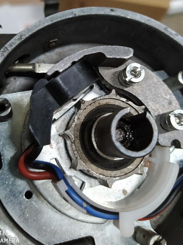

J'ai démonté complètement l'allumeur pour le nettoyer et tenter un remontage correct.
Deja j'ai pu voir que le capteur frottait sur la roue crantée...
J'en profite pour changer le capteur, le doigt et la tête.

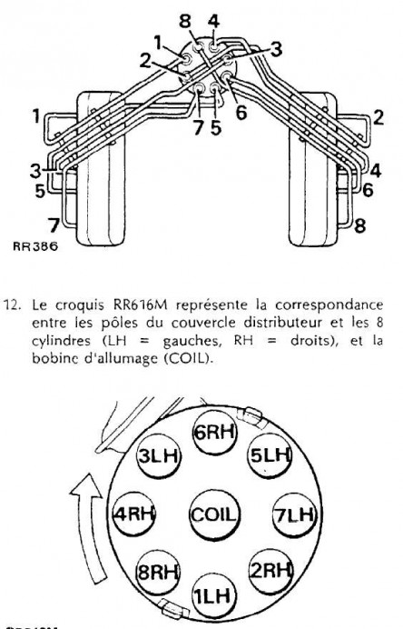

Si j'ai bien compris, il y a un repère (rond) sur la roue crantée, que j'aligne sur le capteur. Le doigt doit alors pointer sur le premier fil de bougie du cylindre n°1.
Si c'est bien ça, mes fils de bougies étaient mal montés (et je me suis fait avoir par la doc technique qui montre le fil de bougie 1 sur la tete allumeur quasiment à l'opposé, qui etait de plus le montage lorsque j'ai récupéré le range)

L'étoile , tu ne peux pas te planter car tu la places dans des "créneaux" en plastique qui n'offrent qu'une unique possibilité . Tant que t'y est , je te conseille d'aller jusqu'au font de l'allumeur (jusqu'aux masselottes ) pour finaliser son nettoyage .

Et oui j'ai vu que la roue crantée n'avait qu'une position.
Par contre sur une video de Matt Hugdel, il explique qu'il faut aligner le repere de la roue crantée sur le capteur, et que le doigt est du coup tourné vers le fil de bougie n°1.
Par contre lui son capteur n'est pas au meme endroit que le mien. Et si je suis son indication, mon doigt pointe le fil bougie n°5 si je regarde ta photo.
Je suis un peu perdu

De toute façon , c'est la place de la pompe à huile qui détermine la place du N°1 et son truc sert à le contrôler "d'un coup d'œil" .... Bon truc que je ne savais pas mais je suis plus "traditionnel" :wink:
Il est juste qu'il faut bien comprendre le principe de l'allumage d'un 4T aux conditions V8 Rover pour ne pas patauger :sm11:
L'allumeur de Matt est plus ancien , c'est le même principe mais avec l'ampli déporté sur l'aile alors que le tien est sur le corps de l'allumeur .
Côté réglage rien ne change .
Après réglage strombo , 3°/repère et de 3 à 9° sur la donc et plutôt de 9 à 12° en réel ....
