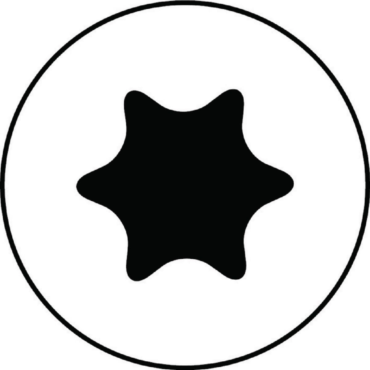

Le Torx, c'est du six branches, pas 12.Ze Fifi a écrit : 25/02/2021 20:50 il existe des douilles et clés Torx, a voir quelle est la bonne dimension

6 branches = 12 pans pour ne pas prendre juste l'arrête;)

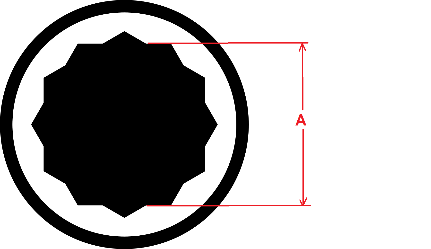

Torx : Double hex : 12 pans (12 branches) Ben.... c'est pas pareil.
Pour moi, les vis d'étriers, comme les vis en bout de ponts, c'est du Double hex et on utilise des douilles, clef à pipes ou clef à œil en 12 pans.

C'est cette valeur qu'il faut mesurer : Si A= 13 mm alors douille de 13drich a écrit : 26/02/2021 11:29 Pas sûr que les mesures soient très précises (14~14.5mm interne, 15~15.5mm externe), mais ça peut donner un ordre d'idée.
Si A = 14 mm alors douille de 14.

J'avais pas percuté que l'on parlais des vis 12 pans des étriers. Il faut bien une douille 12 pans de 13 mm. Une douille de 9/16" c'est trop grand et la taille en dessous le 1/2" ne rentre pas . Par contre si les têtes de vis sont un peu usées faire rentrer la douille de 1/2" en force ne devrait pas poser trop de problème.
