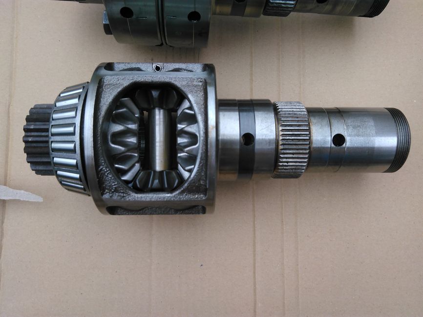

Note (légèrement hors sujet, car le topic porte sur un modèle de 2011), mais les tout derniers modèles sortis des chaines de production avaient un différentiel central différent et effectivement plus fragile avec uniquement deux satellites.
Source https://www.defender2.net/forum/topic67749.html.
Edit: Suppression du lien vers la photo externe.

A cet égard, la photo que tu as reprise, Ofourdan, laisse penser que la gestion du flux d'huile a évolué, le carter étant nettement plus ouvert maintenant. De là à supposer que le constructeur tourne autour de cette question d'une lubrification plus efficace de la face d'appui des satellites pour limiter le grippage en raison d'un accroissement du couple moteur, il n'y a qu'un pas que perso, je n'ai aucun état d'âme à franchir...
Le fait de réduire à un seul axe le différentiel central ne me perturbe pas plus que ça : les couples les plus élevés apparaissent en TT, notamment lors du franchissement de fortes rampes. Et si mes souvenirs sont bons, le crabotage du central se fait sur sa sortie « Pont Arrière ».
Autrement dit, le couple le plus agressif passe par le crabot et non par les engrenages.

Photo du dernier diff de LT230, sur les deux dernières années paraît-il. Rumeur ?
Perso, cela ne me choque pas comme cela peut choquer sur d'autre forum (deux satellites au lieu de quatre).

Merci Pater d'avoir mis la photo... :wink:
Pour préciser mon propos précédent, on voit très nettement qu'avec un tel carter, plus le boîtier tourne vite, mieux l'huile circule dans la partie critique.
Sans parler de lubrification forcée, on progresserait bien par rapport à la situation antérieure.
Si quelqu'un peut confirmer que les pièces ont à présent cette tronche-là, que je modère mon propos sur la technicité du constructeur... :mrgreen:
Et en ce qui concerne la résistance mécanique du nouveau montage, nous sommes donc deux à être du même avis.

En réponse à Normand Land , tout les moteurs à injection haute pression génèrent davantage de vibrations de torsion que les diesels classiques c'est pour cette raison qu'ils sont généralement équipés de volants bi-masse et de poulies libres sur les alternateurs. Ensuite je pense aussi que la dégradation des différentiels est due en grande partie à cause du couple et des vitesses élevées sur route. Moi perso par exemple quand je traverse l'Espagne ou que j'emprunte l'autoroute je roule entre 110 et 115 km/h GPS. Pour ce qui est du différentiel à glissement limité de chez Ashcroft il n'y à aucune comparaison possible avec un glissement limité à disques de friction , là on est sur du Torsen. Je peux t'assurer que le différentiel Ashcroft c'est largement au dessus en TT par rapport à un différentiel ouvert d'origine , sans compter que tu peux toujours le bloquer en cas de besoin. Ensuite cela supprime les jeux de la BT ce qui rend l'utilisation de la boite 6 du Td4 beaucoup plus agréable lors des passage des vitesses. Je confirme tout les avis positifs qui ont été posté au sujet de l'ATB.
Pour ce qui est du nouveau différentiel à 2 satellites monté sur les deux dernières années , fiabilisation ou diminution des couts de fabrication ? "tal es la cuestion".

Escanogat a écrit : 12/08/2021 16:09là on est sur du Torsen. Je peux t'assurer que le différentiel Ashcroft c'est largement au dessus en TT par rapport à un différentiel ouvert d'origine...
Là, je m'incline, le Torsen est en effet le top du top... :sm6:
Toutes mes excuses Ofourdan, car j'ai zappé qu'il était question de ce montage. :oops:

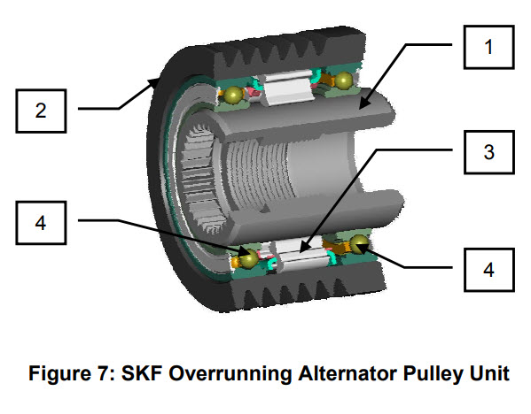

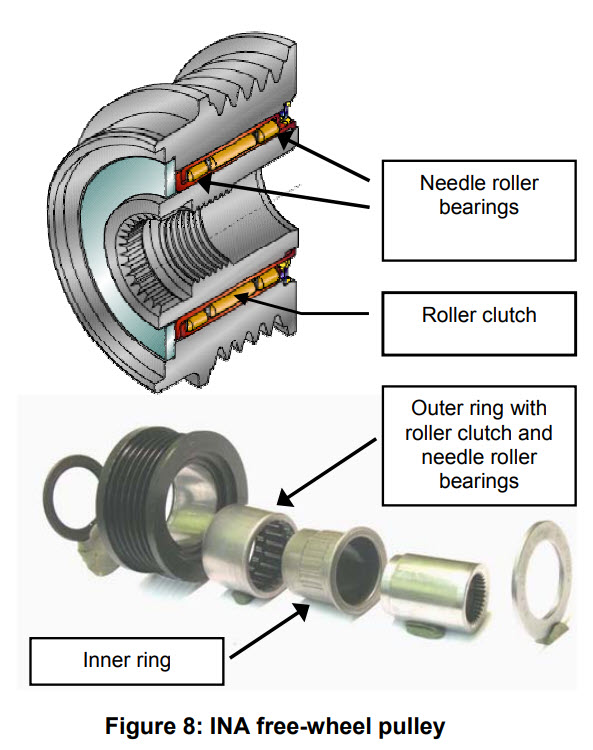

De même les poulies libres sur les alternateurs n'ont rien à voir avec l'injection haute pression.
La vitesse de rotation des alternateurs avaient fortement augmenté pour produite suffisamment d'énergie dès les bas régimes sur les voitures de plus en plus gourmandes en électricité.
Un alternateur peut tourner vers les 2400 tr/min au ralenti et 18 000 à 22 000 tr/min max et le rotor a une grosse inertie.
C'est cette grosse inertie qui cause problème par rapport à l'acyclisme du moteur et brusque variation de régime du moteur.
Cela produit de grosses variation de tension de la courroie surtout notable par le conducteur à bas régime.
La pompe à eau n'a par exemple pas ce problème.
En déconnectant (partiellement) le vilebrequin et le rotor, on réduits les efforts dans la courroie (on peut en mettre une plus petite), on réduit les vibrations (plus de confort) et en augmente la durée de service de l'alternateur.
Note : SKF fabrique de telles poulies.

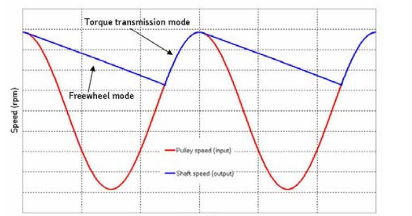

Pour montrer comment la courroie subit moins les effets de l'acyclismes contre inertie, voici un daigramme de mes collègues.
En rouge la variation de vitesse de la courroie et en bleu la variation de vitesse de l'arbre de l'alternateur.

Ce graphe montre clairement que le problème est bien celui d'une gestion de l'énergie (cinétique en l’occurrence) et non de la gestion de la déformation de pièces en torsion, comme on l'entend si souvent.
Dommage qu'il n'y ait pas de valeurs sur l'axe des ordonnées...

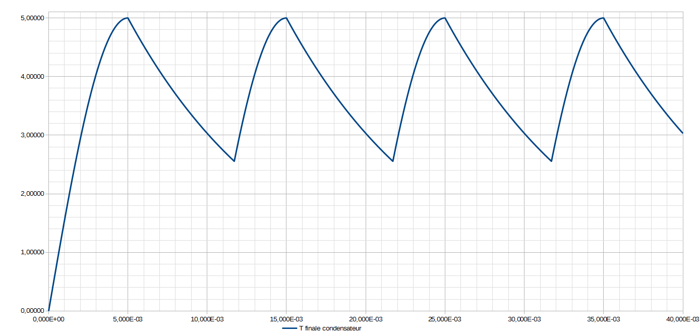

Puisque nous n'en sommes plus à une digression près :sm11: j'ai mis, pour illustrer le propos, un graphe montrant l'évolution de la tension aux bornes d'un condensateur de filtrage en fonction du temps sous une tension alternative redressée de 5 V. La comparaison est sans appel : on repère la sinusoïde de base du secteur (50 Hertz) et on visualise le travail de lissage effectué par le condensateur.
Lorsque la tension alternative de base diminue, le condensateur restitue une partie de son énergie ; il commence alors à se décharger (la tension à ses bornes baisse et, avec elle, celle du circuit alimenté) jusqu'à ce que la tension redressée soit de nouveau capable de l'alimenter (ainsi que, bien sûr, le circuit situé à l'aval, car le but de la manip reste bien de stabiliser la tension générale du circuit).
L'analogie avec l'énergie mécanique est donc parfaite : quand la vitesse de rotation de la ligne d'arbre baisse, l'énergie cinétique accumulée par le rotor de l'alternateur est absorbée par le moyeu élastique de la poulie, ce qui lisse la tension (contrainte) reprise par la courroie. Il suffit donc de calculer la capacité (de déformation) du moyeu nécessaire au maintien d'une tension relativement constante dans la courroie lors des phases critiques (fréquences de pulsation les plus faibles).
Le cycle se termine lorsque la vitesse du vilebrequin augmente de nouveau.
Comme en électronique, lorsque la fréquence s'élève (augmentation du régime moteur, donc de la fréquence de la pulsation) la demande de lissage diminue, ce qui explique que le système ait surtout un intérêt aux basses vitesses (ralenti/ralenti accéléré).
J'utilise ce calcul pour vérifier le comportement dynamique d'un condensateur. Pour les puristes de la discipline, il s'agit du calcul exact (le diagramme théorique de décharge du condensateur n'est pas linéaire) et non d'un calcul approché :
Pour en revenir aux éléments d'hier, une question à Escanogat : la documentation du Torsen que tu as monté doit, logiquement, évoquer dans quelles conditions ce différentiel doit être bloqué.
En effet, au plan théorique, ce différentiel est totalement indifférent au biais du couple qui lui est appliqué (c'est ce qui fait son intérêt, d'ailleurs) ; en d'autres termes, il peut, sans générer de couples parasites dans la transmission comme ses cousins, encaisser n'importe quelle valeur de biais, de 50/50 à 0/100.
Or la particularité d'un différentiel central est qu'il peut avoir à reprendre un biais de couple pouvant atteindre 0/100 ; c'est notamment le cas lors du franchissement d'une très forte rampe encombrée de marches. Dans ce cas de figure, la motricité du pont avant peut devenir nulle et tout le couple moteur va alors transiter par le pont arrière.
C'est évidemment encore pire si le 4x4 est équipé d'un blocage de différentiel arrière : à chaque croisement de ponts ou presque, une roue avant va se lever le le pont concerné ne passera plus rien.
Or, comme je l'indiquais hier, le point faible des Torsen est la tenue à l'usure d'une partie précise de sa denture, notamment sous des biais de couple importants et, évidemment, sous des valeurs de couple élevées. Afin de limiter l'usure, je ne serais donc pas surpris que le constructeur de ce différentiel préconise de le bloquer dans les configurations critiques ; auquel cas, la documentation fournie avec la pièce doit logiquement le préciser.
Pour revenir sur un des points évoqués précédemment, une des spécificités remarquables des Land est justement que le blocage intervient sur la sortie « Arrière » du différentiel central, ce qui veut dire que dans le cas de figure que je viens de décrire, le couple le plus agressif va transiter par le crabot et le boîtier de différentiel lui-même, pas par les engrenages qui, dans ce cas de figure, ne tournent plus, ce qui les soustrait totalement à l'usure.
Si cette pièce est conçue comme je l'imagine, bloquer le central dès que le risque de voir des couples très importants et très déséquilibrés devient significatif s'impose.
Certes, on retombe dans le cas de figure du différentiel d'origine, mais sans cette précaution de conduite, je ne donne pas cher de la peau du Torsen... :wink:

Normand 1400 a écrit : 13/08/2021 7:28 l'énergie cinétique accumulée par le rotor de l'alternateur est absorbée par le moyeu élastique de la poulie,
Le diagramme ne montre pas une poulie avec moyeu élastique (comme un damper), mais une poulie avec une roue libre.
par exemple la poulie SKF :
Ou la poulie INA:

L'idée que je me fais des grandeurs physiques à l’œuvre est sans doute fausse, mais l'intérêt de ce montage m'échappe complètement.
Tout d'abord, le terme de « roue libre » ne peut pas qualifier cette poulie, tout simplement parce que si c'était le cas, elle serait incapable de transmettre un couple, donc d'entraîner quoi que ce soit.
D'après la légende de la poulie INA, elle comporte un embrayage, ce qui semble logique.
Se pose alors la question du choix du seuil de friction de cet embrayage. J'imagine qu'il correspond à tout ou partie du couple résistant de l'alternateur, donc est fonction de sa puissance nominale. Le coefficient de transmission va donc dépendre de la charge instantanée de l'alternateur, mais aussi de sa vitesse de rotation. Je n'ai pas regardé le sujet plus en détail, mais il me semble que le rendement d'un l'alternateur dépend d'autres facteurs que de sa charge : la température, la fréquence qui règne dans l'induit, le courant d'excitation dans l'inducteur, etc.
Bref, tout ça pour dire que la détermination du couple résistant à vaincre et du seuil de friction optimal ne me semble pas évidente : si l'embrayage débraye trop souvent, l'alternateur ne chargera pas assez ; dans le cas contraire, le système n'absorbera pas assez les différentiels de vitesse.
En admettant que cette difficulté soit résolue et qu'une cote plus ou moins bien taillée ait finalement été trouvée, on a donc un dispositif capable de passer un certain couple. En régime établi (vitesse stabilisée) la transmission se fait normalement et l'alternateur débite.
Mais le système va nécessairement réagir aux accélérations, positives ou négatives, qui créent un couple supplémentaire, en rapport direct avec l'inertie du rotor de l'alternateur. Supposons que le conducteur donne un violent coup d'accélérateur : l'embrayage va glisser et la vitesse angulaire du rotor d'alternateur ne va augmenter que très peu. Idem en cas de décélération appuyée.
Il y a donc glissement dès que la vitesse d'entraînement varie, et ce glissement est d'autant plus grand que l'accélération communiquée par la courroie d'entraînement est forte.
C'est, si j'ai bien compris, l'effet recherché.
Sauf que, contrairement aux poulies damper et autres montages comme les volants bi-masses qui conservent l'énergie (conversion réversible cinétique/potentielle par déformation de l'organe faisant office de ressort) ce montage va en consommer en produisant de la chaleur. A une époque où, soit-disant, on traque des améliorations de rendement de l'ordre du 1%, j'ai du mal à imaginer qu'on se permette de cramer ainsi de l'énergie avec un dispositif dont le rendement est, de toute évidence, significativement inférieur à 1 (sachant que le rendement d'une courroie n'était déjà pas non plus égal à 1, mais vu qu'on n'a rien trouvé de mieux pour l'instant pour transmettre du mouvement...).
C'est d'ailleurs ma principale difficulté théorique avec ce montage ; je ne voudrais pas avoir à en conclure que pour diminuer la section de courroie et/ou adopter des alternateurs à haut rendement massique (raccourci évidemment abrupt pour dire que le constructeur aurait ainsi trouvé un moyen de gagner des poullièmes d'€ à chaque machine produite — sans parler de l'usure de la pièce et de la pollution potentielle des roulements par les particules émises par l'embrayage qui en abrègera la durée de vie) on fasse, in fine, payer la note à l'utilisateur final de la machine.
Qui paierait d'ailleurs deux fois : d'une part sous forme d'énergie achetée et dépensée pour rien et, d'autre part, sous forme de remplacement à échéances régulières (et probablement connues de ses concepteurs) d'un organe jusque là réputé indestructible (je parle plutôt des poulies, parce que les bi-masses, on sait déjà ce qu'il en est :mrgreen: ...).
Enfin, concernant le graphique, sans avoir conduit des calculs plus consistants pour préciser mon intuition, je n'imagine pas du tout cette courbe pour un système à embrayage. Le système réagissant aux accélérations, plus la variation instantanée de la vitesse angulaire sera importante, plus le glissement de l'embrayage sera élevé, donc moins la vitesse du rotor d'alternateur variera.
La vitesse du rotor de l'alternateur varie donc comme la dérivée de la vitesse de la courroie par rapport au temps. Même en faisant l'impasse sur le fait que plus le glissement relatif de l'embraye est élevé, moins le couple résiduel sera grand (ce qui, mathématiquement, se traduirait par une déformation de la sinusoïde) je suis quasiment certain que la courbe représentant la variation de vitesse du rotor est une sinusoïde de faible amplitude décalée de π/2 par rapport à celle représentant la vitesse instantanée de la courroie.
Messages : 14027
Re: BOITE DE TRANSFERT CASSE APRES CONTROLE TECHNIQUE
Normand 1400 a écrit : 15/08/2021 7:57 du seuil de friction optimal ne me semble pas évidente : si l'embrayage débraye trop souvent, l'alternateur ne chargera pas assez ; dans le cas contraire, le système n'absorbera pas assez les différentiels de vitesse.
Cet embrayage (qui a été créé il y a belle lurette et monté dans des boites de vitesses) fonctionne plus ou moins comme une roue libre de vélo. C'est pour cela que l'on parle de roue libre.
La forme des galets (il faudrait que je retrouve un dessin) est tel que le frottement entre ceux ci et les pistes les fait basculer dans le différentiel de mouvement bague intérieure par rapport à la bague extérieure est dans un sens, et tends à les remettre droit (bloquant le mouvement relatif) des deux bagues dans le sens contraire.
Le diagramme que j'ai mis est correct.
