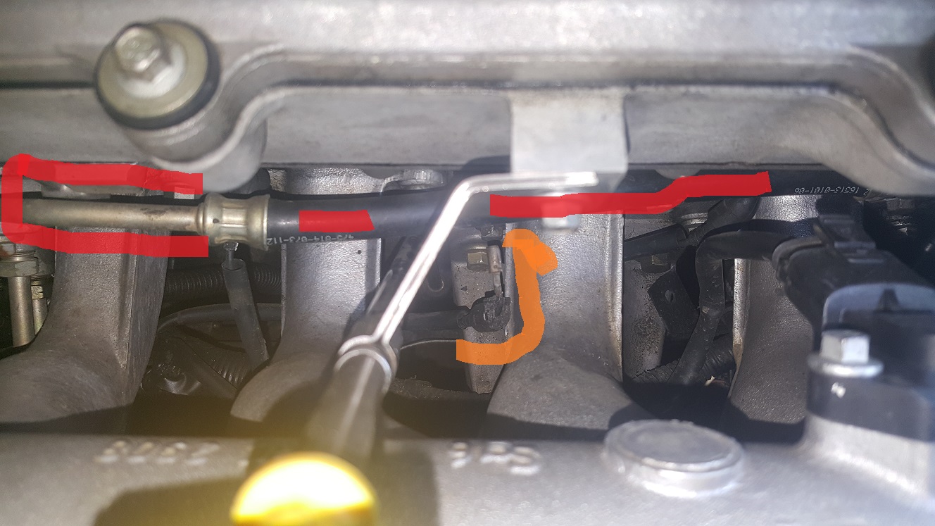

bonsoir à tous,
je galère à rebrancher le fil sur la bougie.. je vous mets une photo: il y a un tube flexible noir qui passe devant.
est-ce que je peux le défaire pour avoir plus de place?
quelqu'un a une astuce pour rebrancher le connecteur sur la bougie sachant qu'il est un peu tordu/aplati = il n'est plus vraiment circulaire donc plus difficile à brancher.
merci!
