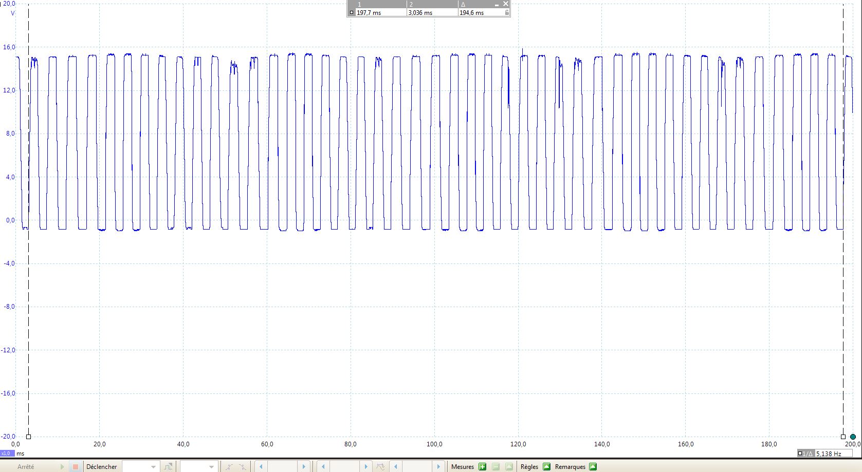

Ainsi, concernant le régime moteur, tu pourrais piquer directement le signal sur la borne W de l'alternateur, qui délivre une tension créneau directement exploitable par un circuit numérique (sur mon tracteur, ce signal est utilisé par le calculateur d'EGR).
Après, il suffit de diviser la fréquence obtenue par le rapport des poulies et le nombre de pôles, ce qui représente une dizaine de lignes de programme.
C'est ce que j'ai fait à l'époque pour étalonner mon compte-tours, sachant que, pour de nombreux paramètres, je préfère un affichage analogique (aiguilles) à un affichage numérique.
Illustration de la cuisine :
  • 194,6 ms pour 45 impulsions soit une fréquence de 231,6 Hz à la borne de l'alternateur ;
  • alternateur triphasé avec un rapport de poulies de 2, soit un régime moteur de 771 t/mn...

Tu l'as peut-être vu, Bisnouk, mais sur le 300 Tdi, le rapport des poulies vilebrequin/alternateur est de trois et non de deux...
C'est le rapport des poulies d'injection et d'arbre à cames qui vaut deux, évidemment.
Par contre, l'alternateur est bien un triphasé, ce qui est la règle en principe.
Je ne sais pas ce qu'il en est sur le Td5.
Cela ne change pas le résultat, juste le calcul, mais quand même... :oops:
