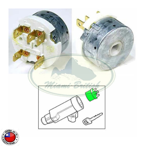

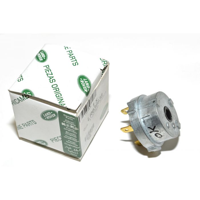

Alors qu'en fait la pièce coupable pour le 2,2 l comme pour le 2,4 l et le TD5 d'après microcat est :
https://www.lrdirect.com/lr039638-switch-ignition
https://www.paddockspares.com/switch-ignition.html
Pareil j'en met un sous le siège de Madame...
