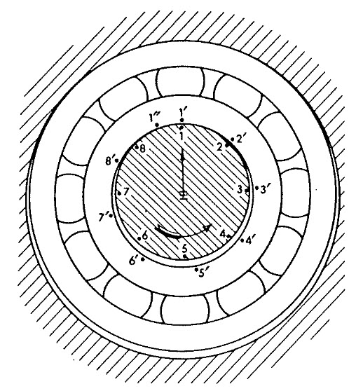

Normalement les moyeux s'enlèvent sans souci à la main . Le roulement est monté (piste externe) "glissant juste".
euh.....
C'est la bague intérieure qui est montée avec un ajustement "glissant juste", pas la bague extérieure.
Explication suite à mon premier commentaire.
Le moyeu tourne par rapport à la charge. La bague extérieure doit être montée serrée dans le moyeu, sinon elle roule et une usure se crée.
Exemple : ici c'est l'arbre qui tourne
La circonférence de l'arbre est plus petit que celle de l'alésage de la bague intérieure d'où lors de la rotation le point 2 de l'arbre va être en contact avec le point 2' de la bague etc.....
L'arbre ayant fait un tour complet, cela ne sera pas le cas de la bague extérieure. Le point 1 de l'arbre se trouveras en contact avec le point 1" de la bague.
Imaginons un jeu de seulement 0.01 mm entre l'arbre et le roulement.
Une vitesse de rotation de 500 tr/min (Def sur route nationale).
Utilisation 2 heures par jour.
En un an, il y aura eu un glissement entre l'arbre et la bague de : [pi x 0.01 x 500 x 60 x 2 x 365]/1000 = 688 m
Cela crée une usure, et le jeu augmente, donc au final la distance parcouru augmente.... effet boule de neige.
Avec 0.4 mm de jeu on passe à 27 520..... soit plus de 27 km !
Note un serrage insuffisant, par exemple moyeu dans les tolérances, mais à son maxi, et un roulement avec sa bague extérieure dans ses tolérances mais au mini, peut provoquer des micro mouvement, du fretting et donc usure et création d'un jeu.
Note bien que l'on ne prend pas en compte les limites théoriques, mais des limites probables, lors de nos études.
Ton problème peut être un problème de qualité (moyeu ou roulement) hors tolérances....... mais ce n'est pas certain.

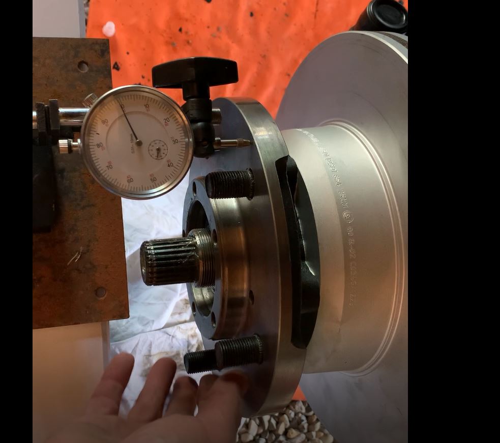

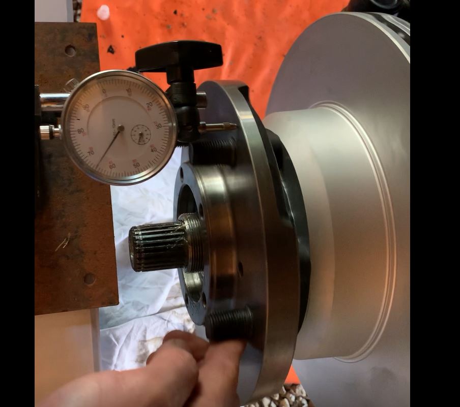

Ok pour les pneus, mais je serais bien curieux de connaitre la "vraie" géométrie du moyeu !
Je vous partage ci-dessous le montage que j'avais fait pour déceler un moyeu soit disant neuf qui s'est révélé tout "pourri".
N'ayant pas trouvé comment partager une vidéo, j'ai fait 2 captures d'écran :
La première avec le comparateur (à peu près) sur 0 :
La deuxième après 1/2 tour de moyeu : l'aiguille du comparateur à reculer de 35/100 de mm

PAULIN a écrit : 30/01/2022 10:35 Je vous partage ci-dessous le montage que j'avais fait pour déceler un moyeu soit disant neuf qui s'est révélé tout "pourri".
Est-ce LR indique une tolérance ?
As tu bien fait tourner le moyeu au moins une vingtaine de tours lors de l'ajustement du jeu des roulements et après ?
As tu fais un demi tour supplémentaire pour vérifier la répétabilité de la mesure ?

PAULIN a écrit :La deuxième après 1/2 tour de moyeu : l'aiguille du comparateur à reculer de 35/100 de mm
Vu les valeurs que tu indiques, la cause qui vient en premier à l'esprit est une mise en place imparfaite des rouleaux.

The Pater a écrit : 30/01/2022 16:11
Je ne sais pas si LR indique une tolérance.
Sinon, mes réponses sont : Oh que oui 2x !!!
Après avoir décelé ce moyeu neuf mais "pourri" (j'avais même démonté et remonté les cuvettes pour m'assurer que je n'avais pas fait de mauvais montage, mais le résultat était idem), j'en ai monté un autre neuf et le résultat de la même mesure a été 2/100 cette fois-ci ... et fin des vibrations dans la roue en question !!!
110 HCPU 300TDI '94

Normand 1400 a écrit : 30/01/2022 16:26
Et bien non, comme je disais précédemment, aussi incroyable que cela puisse paraitre, c'était bien le moyeu neuf qui était "pourri" (mal usiné !).
Bien évidemment, ce n'était pas un moyeu LR ...
