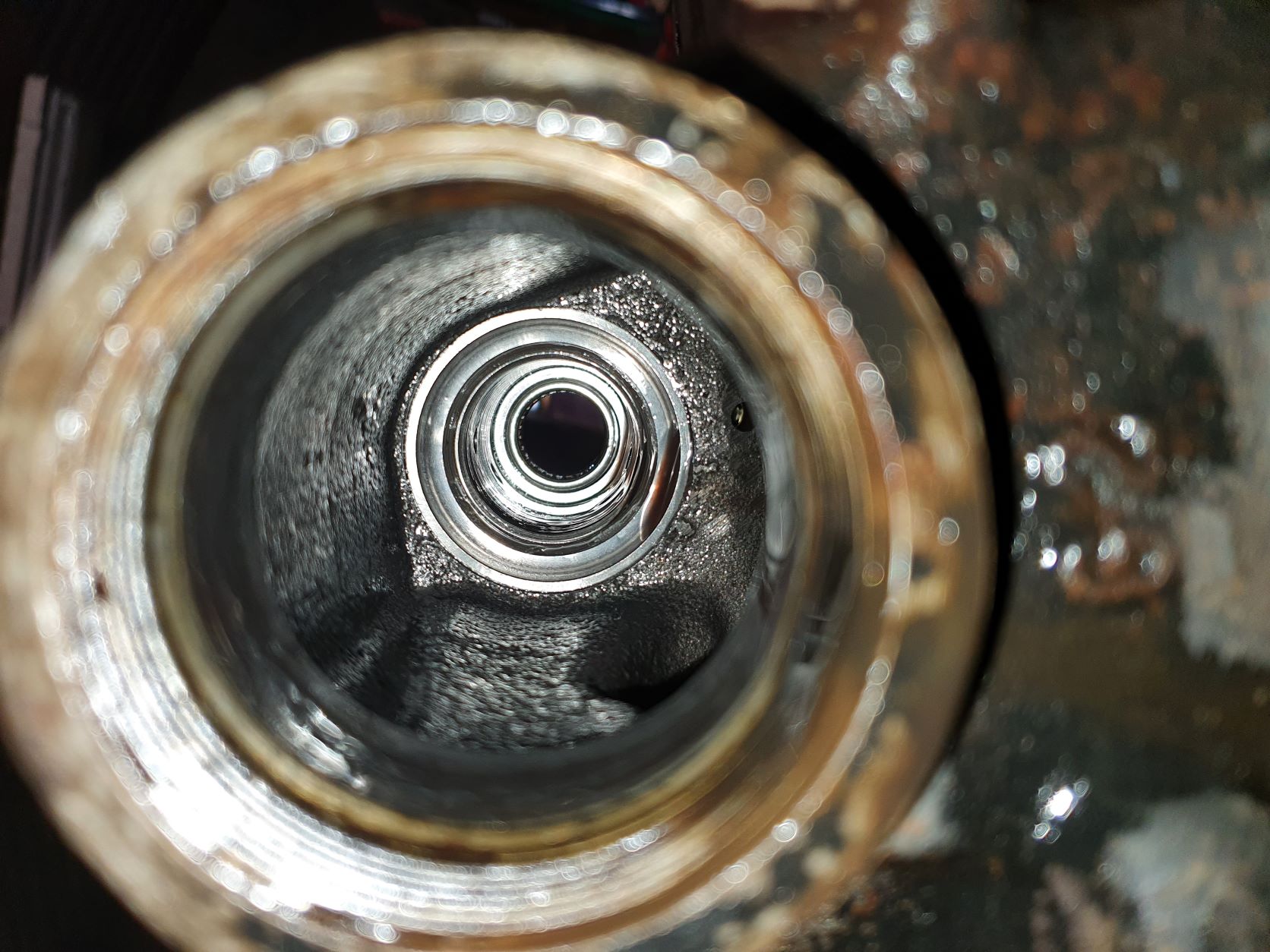

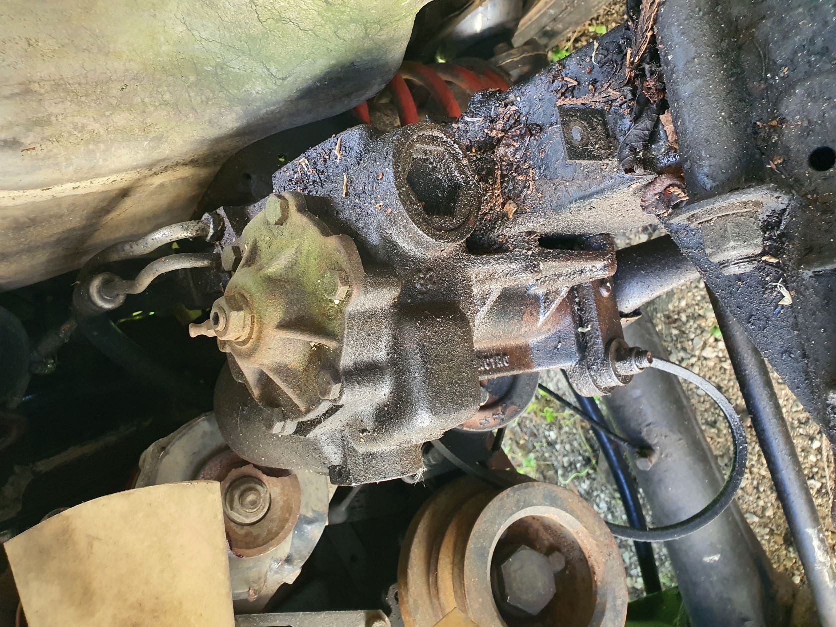

En cherchant une solution économique, je me suis rappelé qu'un copain avec chez lui un def ma foi bien amoché. Accidenté sérieusement (le def pas le copain qui est en pleine forme) il ne reste plus grand chose à en tirer. Je lui demande et me répond serre-toi! et voila:
boitier gemmer
boitier gemmer
Une fois déposé j'ai constaté en le manœuvrant par l'axe de direction qu'il "crantait"... Pratiquement pareil que le premier!
Alors ben je l'ai démonté quoi!
et cette fois-ci c'est mieux!

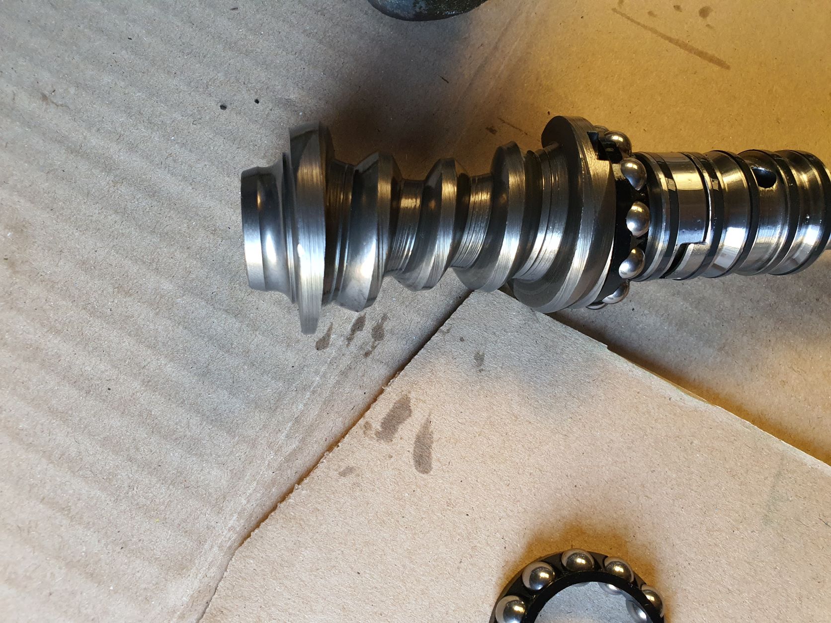

vis boitier G 1
vis boitier G 1
vis boitier G 2
vis boitier G 2

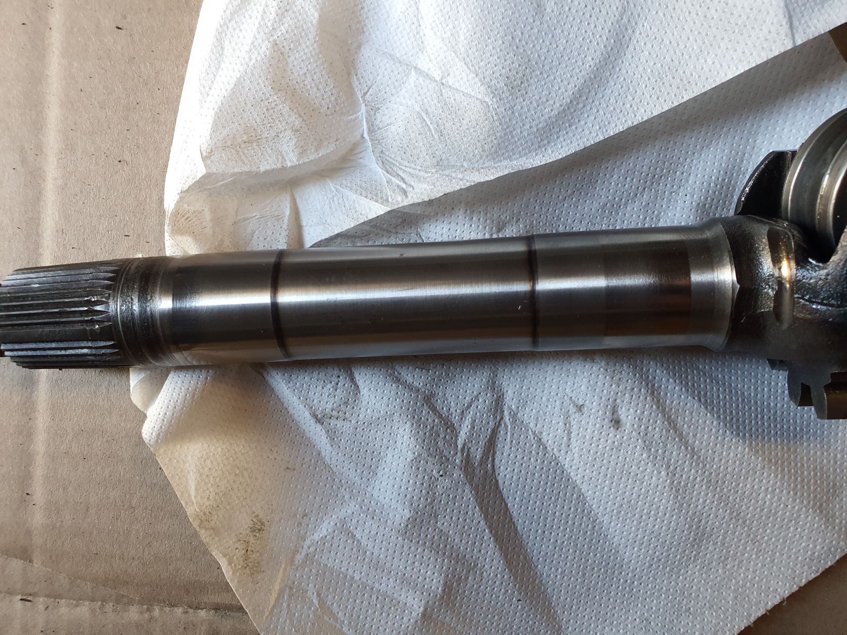

piste boitier G
piste boitier G
arbre boitier G
arbre boitier G

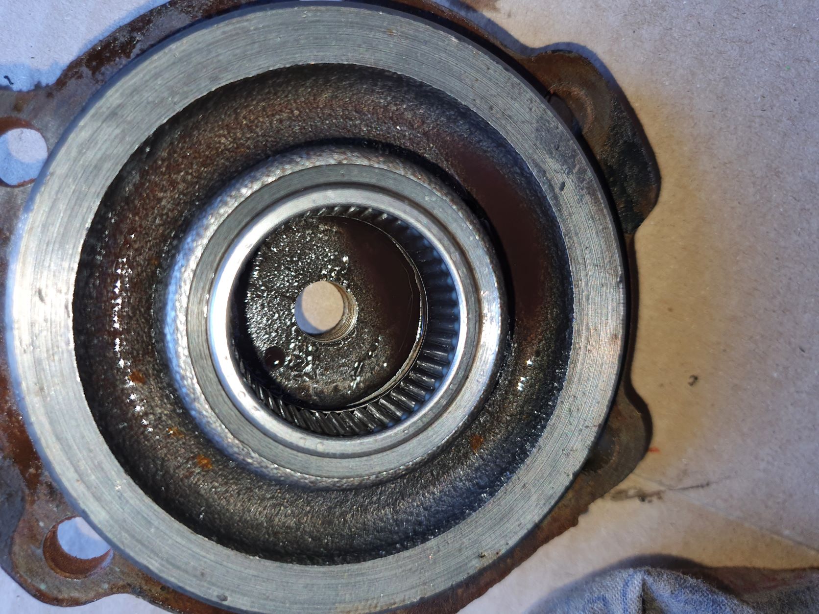

aiguilles boitier G
aiguilles boitier G

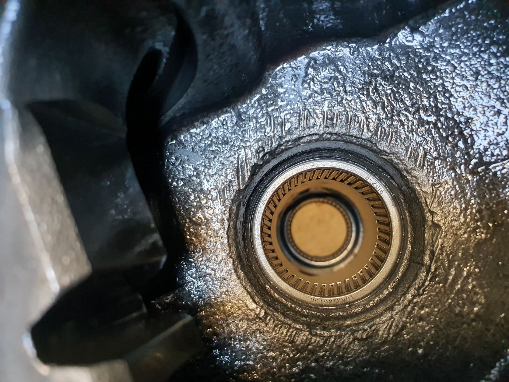

aiguille chapeau G
aiguille chapeau G
Tout est en bon état (YES!). Du coup je ne comprends pas d'où vient le "crantage". Peut-être de l'hydraulique, ou l'immobilisation prolongée?

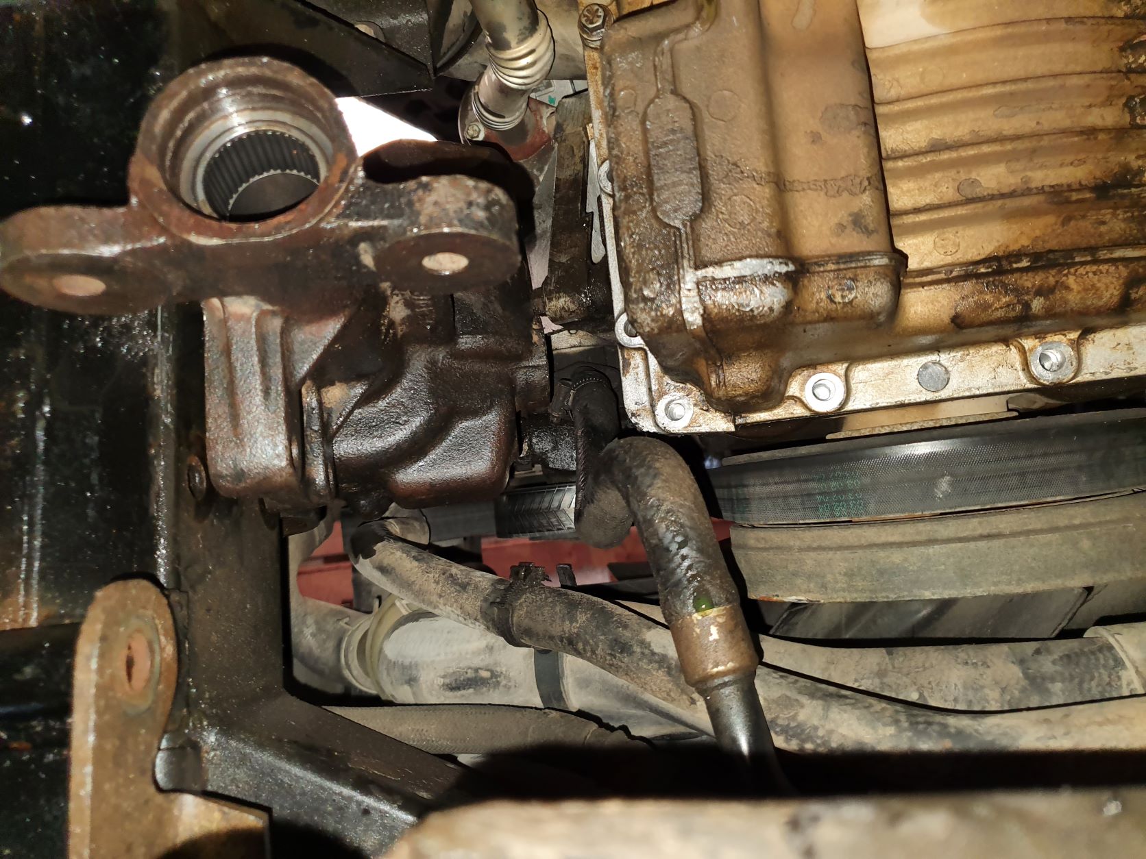

Bon mauvaise pioche pour le GEMMER, cela ne passe pas:
le gemmer touche le support de pompe a eau
J'avais lu sur un site anglais qu'un gars l'avait faiT sur un disco tdi, en regardant au pif cela semblait jouable, mais le moteur TD5 à pris de l'embonpoint.
Ca va finir par un beau boitier tout neuf cette affaire...

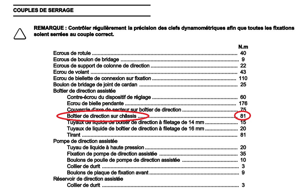

Dans les couples de serrage il ne faut pas se fier aux tableaux de serrage mais plutôt aux données constructeur. Il se peut très bien que des vis ne soient pas d'origine et changées par une classe supérieure.
Messages : 13976
Re: Surprises!...Pas vraiment.
Escanogat a écrit : 25/06/2022 19:14 Dans les couples de serrage il ne faut pas se fier aux tableaux de serrage mais plutôt aux données constructeur.
Il y a des fois des erreurs, ou des incertitudes, dans le manuel d'atelier.
Il faut comparer le manuel et les tableaux de serrage, et réfléchir s'il y a une grosse différence (serrage dans de l'alu par exemple). Et si un couple de serrage du manuel donne un couple bien plus élevé que le tableau de serrage, une alarme doit sonner dans votre tête.
Par exemple le manuel d'atelier du 300 Tdi donne un couple de serrage trop important pour les vis du dessus du porte moyeu (en dessous de l'axe de rotation de la direction, au niveau du bol). Vous pouvez serrer au couple et provoquer la rupture des vis.
Autre exemple, parce que je n'ai pas suivi le conseil que je donne....... le manuel d'atelier m'a induit en erreur pour le serrage des boulons de fixation des supports d'amortisseurs arrière. J'ai fini par me dire, en serrant, qu'il y avait quelque chose qui n'allait pas. En serrant le couple indiqué sur la clef dynamométrique ne variait que peu ou pas après avoir atteint 50-55 N·m, alors que la manuel supposait 64 N·m........ alarme !
Ce sont d'autres manuels de LR, qui me donneront une valeur plus réaliste : 44 N·m.
Résultat : mon châssis est légèrement enfoncé et la rondelle entre l'écrou et le châssis est bombée !
Pan sur les doigts....

Effectivement , il faut faire attention à certaines données des manuels d'atelier ou il a bien souvent des erreurs.

Escanogat a écrit : 25/06/2022 19:14 Il se peut très bien que des vis ne soient pas d'origine et changées par une classe supérieure.
Oui, mais 2 fois d'affilée j'y crois crois peu... Mon TD5 aurait déjà connu une dépose de boitier? Celui de mon pote qui est un Gemmer donc probablement d'origine également?
Enfin ce boitier prend tous les efforts de la bielle pendante. Je ne serais pas surpris qu'il soit serré fort.
The Pater a écrit : 26/06/2022 10:10 Il faut comparer le manuel et les tableaux de serrage, et réfléchir s'il y a une grosse différence
Par précaution, je reste à 81nm mais je pense que ça vaut le coup de faire un petit sondage sur la classe de ces vis en origine et peut-être revoir le serrage . Pour l'anecdote, j'ai du déposer un boitier sur un unimog 421; Pour dévisser l'écrou de la vis qui maintient le boitier au châssis puis sortir la vis, j'ai transpiré sang et eau! Et j'ai vu sur une annonce un châssis quasi nu du même engin avec son boitier car pas réussi à le déposer d'après le vendeur.
Pour revenir aux vis qui nous concernent, il y les rondelles/entretoises de sécurité qui, sans autre info, feront leur boulot.

Lbarbar a écrit : 28/06/2022 23:19 Par précaution, je reste à 81nm
81 nanomètre ? :D
Un couple est en N·m :wink:

Ahhhh "serrage contrôlé des assemblages" ... cela me rappelle mes chères études !!!
Je renvoi bien évidemment au fil de Pater sur le sujet des assemblages vissés ;-)
viewtopic.php?f=32&t=4823&hilit=assemblage+serrage+vis
Laurent (Lbarbar), y-a un truc que je pige pas en relisant ton énoncé sur ce problème de recommandation de couple à 81 N.m.
=> Pourquoi penses-tu que l'emploi de vis classe 10.9 ne colle pas avec la préco 81 N.m ?

PAULIN a écrit : 29/06/2022 15:53 Pourquoi penses-tu que l'emploi de vis classe 10.9 ne colle pas avec la préco 81 N.m ?

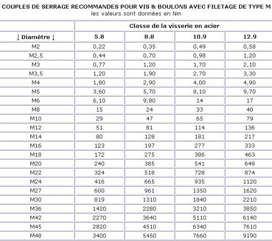

Bah, parce que j'ai utilisé ce tableau :? :
couple de serrage normaux
il est noté avec ce tableau:
Les couples donnés dans le tableau ci dessous correspondent aux 3/4 de la limite élastique pour un facteur de frottement de 0,12 (Rondelle plate sous tête et filetage graissé).
The Pater a écrit : 29/06/2022 8:55 81 nanomètre ?
Alors je me suis dit que 81 N.m :sm6: :sm6: correspondait à la classe des 8.8 et que The Pater avait donner cette valeur peut-être sans savoir que ces vis sont (probablement toujours) en 10.9.
Mais bon, j'en déduis vu le lien que tu donnes ou les tableaux des couples de serrage Facom ne mentionnent pas cette valeur que The Pater c'est donc référencé au manuel d'atelier :wink: .

Les tableaux de serrage des catalogues d'outilleur, sont des indications de couples de serrage maxi pour ne pas détruire les assemblages selon les conditions de montage et les matériaux en présence.
Cela donne une indication de valeur maxi applicable lorsque l'on a aucune autre référénce.
Mais c'est un maxi !!! Rien d'autre ...
Un constructeur peut très bien pour des raisons de sécurité, de retour d'expérience, mettre en oeuvre un couple plus faible que le maxi préconisé.
En matière de direction, c'est même sage de ne pas aller au maxi des capacités des vis.
Cela laisse de la marge pour encaisser les efforts et chocs qui arrivent jusqu'au boitier lors des sollicitations.
La classe 10.9 pour un couple de 81 N.m me parait donc cohérente.
De plus, je n'ai pas connaissance d'erreur dans le manuel sur la fixation du boitier au chassis.
Pour mémoire, un extrait du manuel :

PAULIN a écrit : 30/06/2022 7:48 La classe 10.9 pour un couple de 81 N.m me parait donc cohérente.
Ok,ok, dans ce cas il est serré :D
