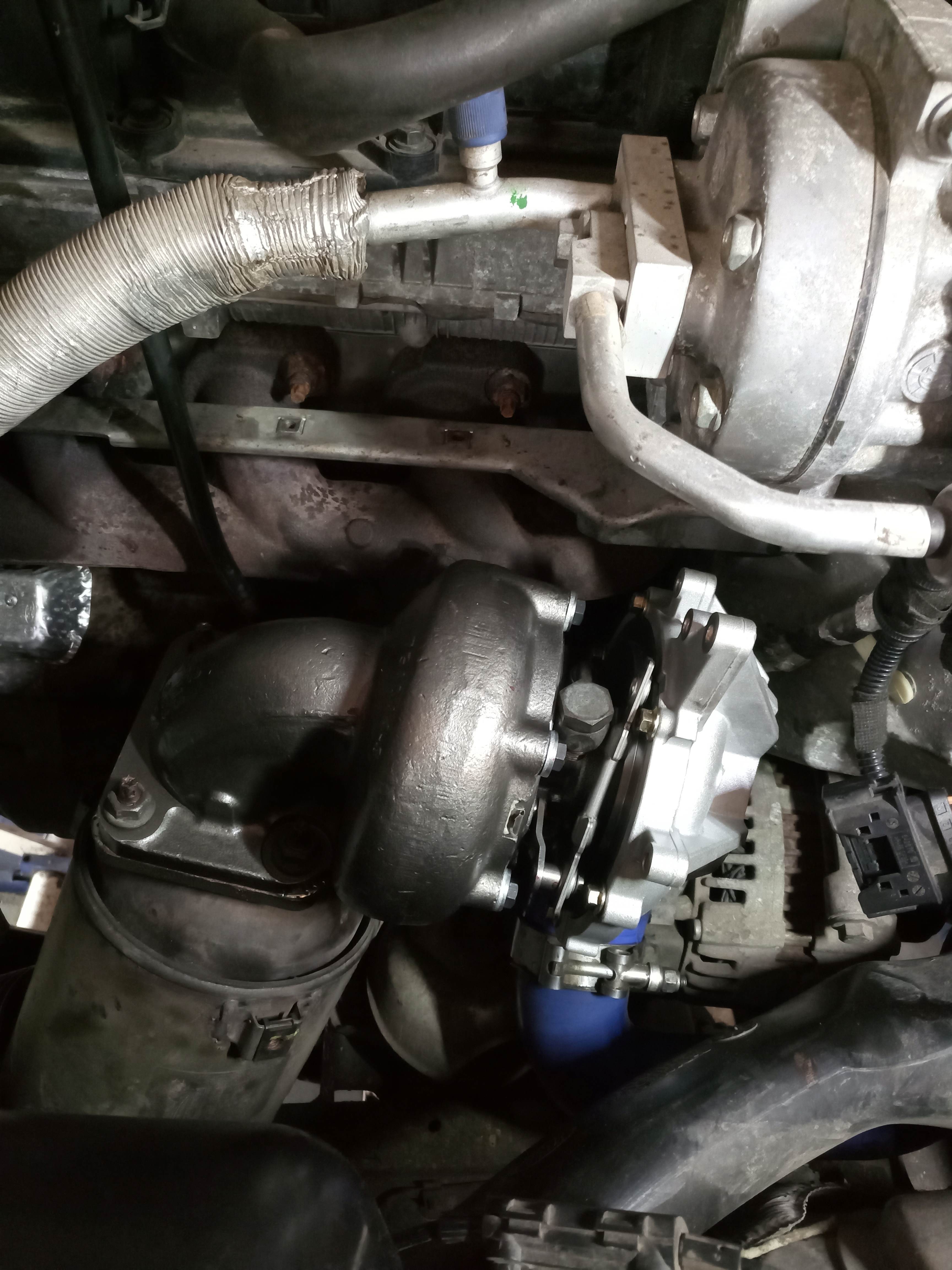

Messages : 473
Re: Remplacement d'un turbo sur DEF 90 TD4 2,4L de 2009
Turbo échange standard remonté.
Conseils :
Pour ceux qui ont la clim , avant la mise en place du turbo, déposer la commande électronique de la géométrie variable avec sa platine de fixation (4vis .)
Pour tous , ne pas monter le coude en plastique d'entrée d'air. Opération à faire en fin de montage.
Monter le tuyau de retour d'huile directement sur le turbo avec son joint plat et serrer les 2 vis (clé de 10 mm. Sinon il sera impossible de le monter par la suite car il y a une vis qui est pratiquement inaccessible et je ne parle même pas du joint à mette en place. Mettre le turbo en glissant le tube de retour d'huile au travers du support moteur. Passer sous le véhicule et insérer le bout du tube équipé de son joint torique dans le bloc moteur. Monter la patte de fixation et serrer la vis (clé de 10).
Le reste des opérations ne pose pas trop de problème.
Attention avant de monter le tuyau d'arrivée d'huile et du coude d'aspiration mettre de l'huile dans le CHRA tout en faisant tourner avec les doigts (coté entrée d'air) le rotor du turbo .
Une fois que c'est fait , visser le banjo avec la vis creuse . Conseil faire un recuit des joints cuivre avant montage afin d'éviter les fuites.
Une fois l'arrivée d'huile en place vous pouvez fixer le coude en plastique.
Ne pas oublier de vérifier son filtre à air et de faire la vidange moteur + filtre à huile avant tout démarrage moteur.
Turbo en cours de montage : il n'y a pas encore la patte de fixation entre bride 4 trous du catalyseur et du collecteur d'échappement, ni le coude d'entrée d'air, ni la commande de géométrie variable, ni les divers pare chaleur.
Essais , un peu de fumée pendant 2 km et puis plus rien par la suite, plus de bruit de ferraille , plus de sifflement de turbo tout baigne. :-D
