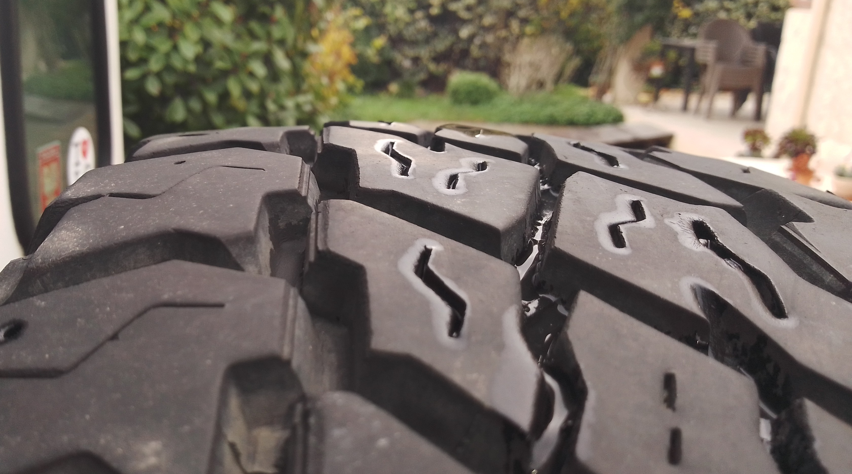

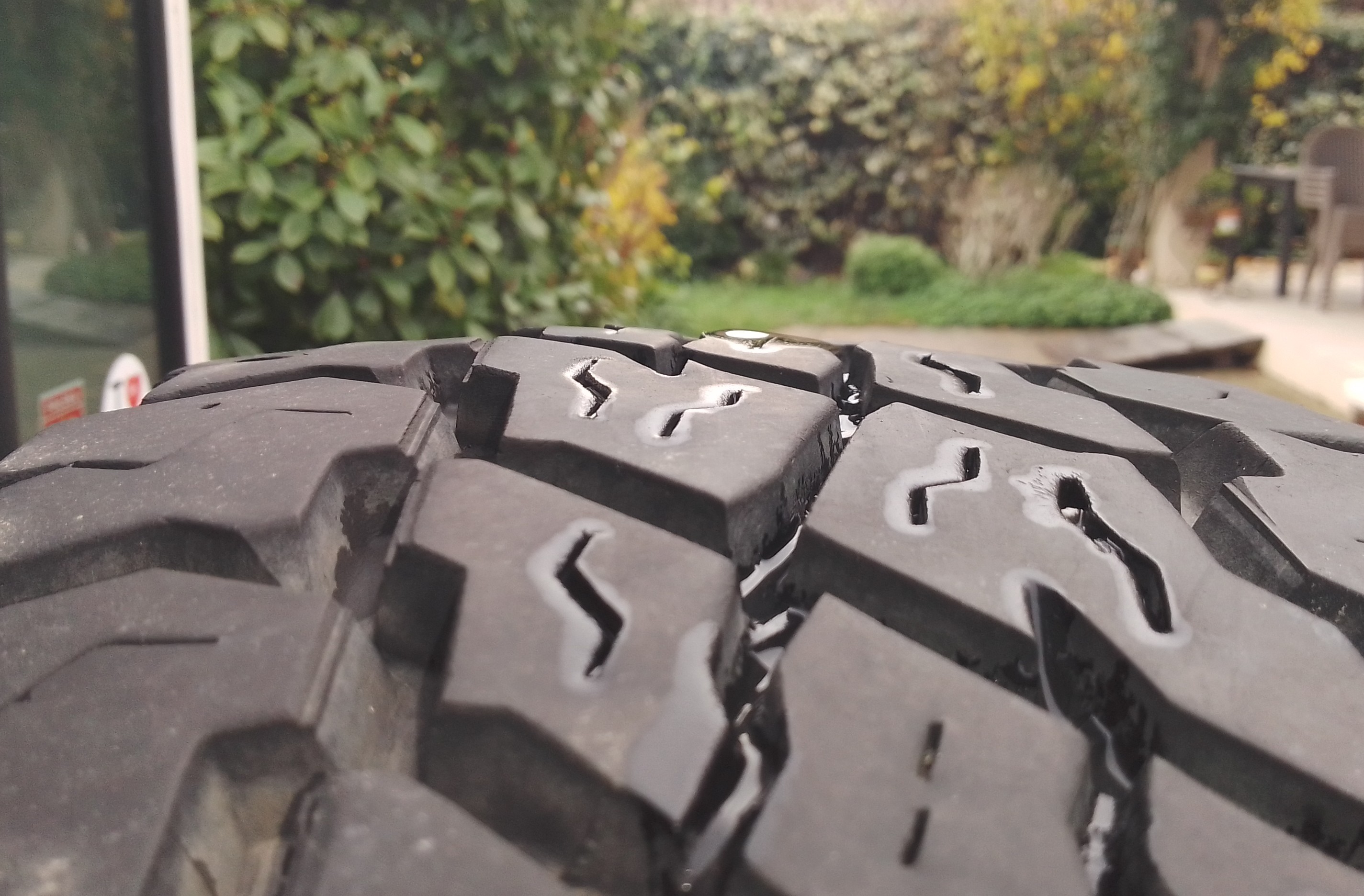

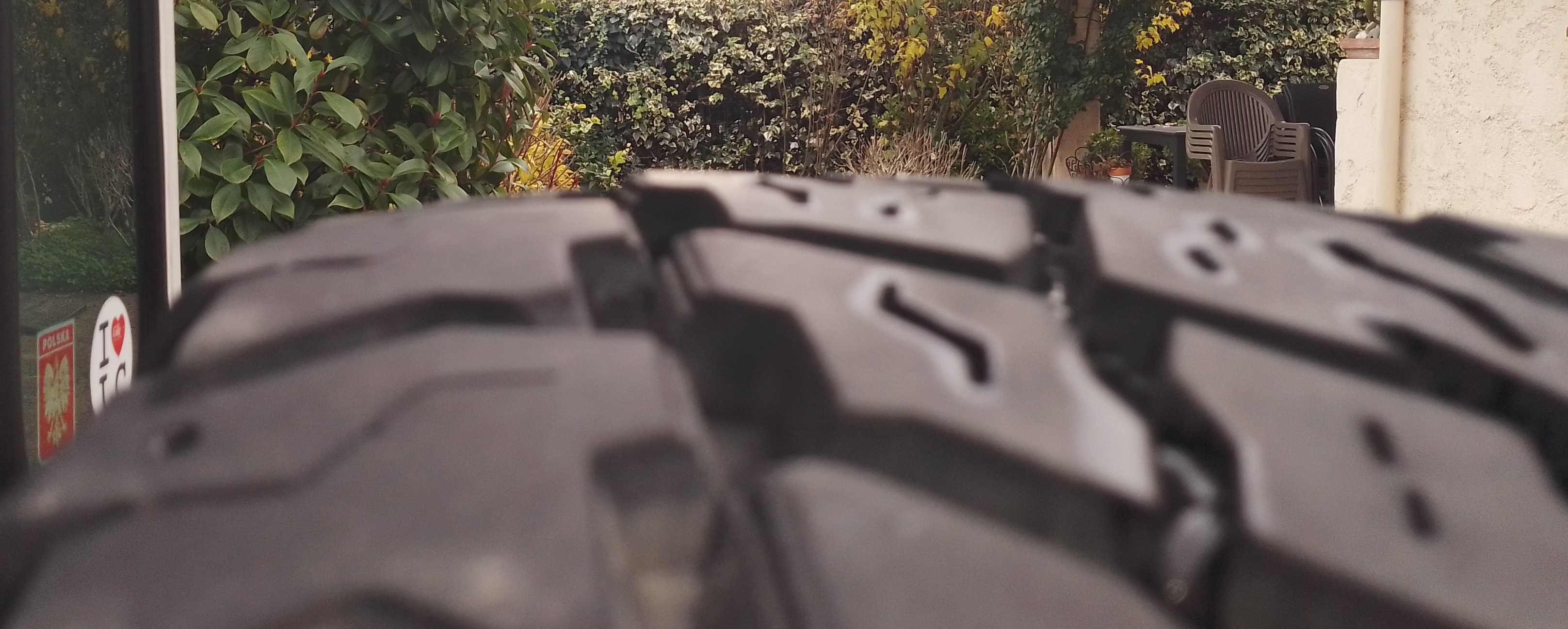

Je n'ai pas eu le temps de secouer et mesurer le carrossage, mais j'ai pu faire une photo (entre 2 déluges !) du profil de la roue de secours qui est dans le même état que les autres vu que je permutais régulièrement.
On distingue la différence d'usure entre la gauche et la droite et le ressaut entre la rangée des pavés de gauche et les autres rangées. Le profil est en pente vers la droite, la photo exagère énormément cet effet qui est beaucoup plus léger en réalité.
