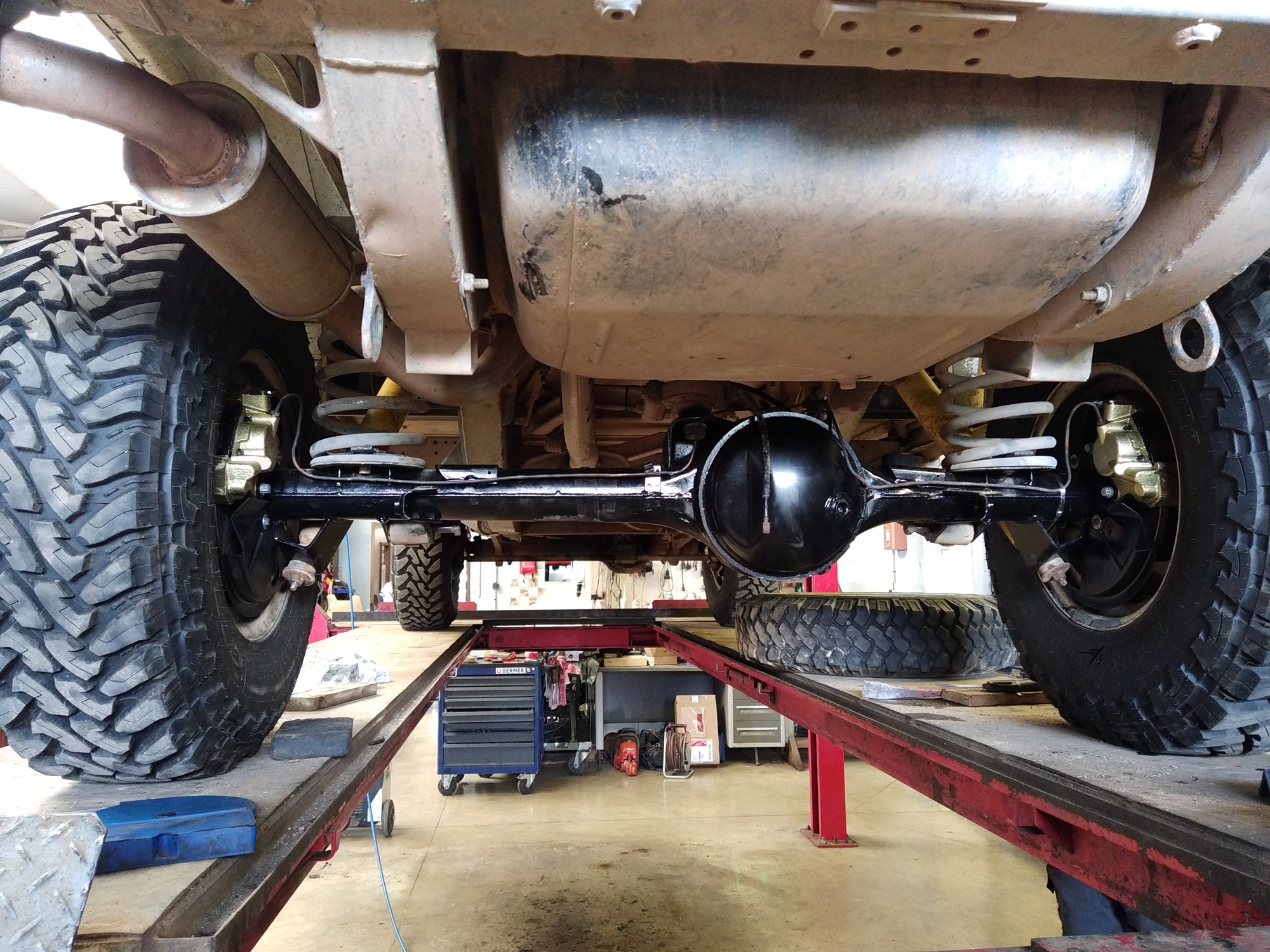

je déterre un peu pour avoir des précisions sur les différents ponts qu'on peut croiser sur les def.
Pour le salsisbury il est reconnaissable facilement, c'est pas ça que j'ai sur le 110 TD5 (2004)
Mais pour le Rover et le wolf, la différence se fait ou ?
J'ai bien l'impression que pas mal de pieces sont communes.
Pour les satellites, 2 ou 4 et comment savoir sans tout démonter vu le peu d'info dans les manuel d'atelier du TD5
Si vous avez des reponses avec des photos c'est encore mieux.

Et comment on fait la difference visuellement entre un Rover et un Wolf ?
Et pour les 2 ou 4 sattelites ?

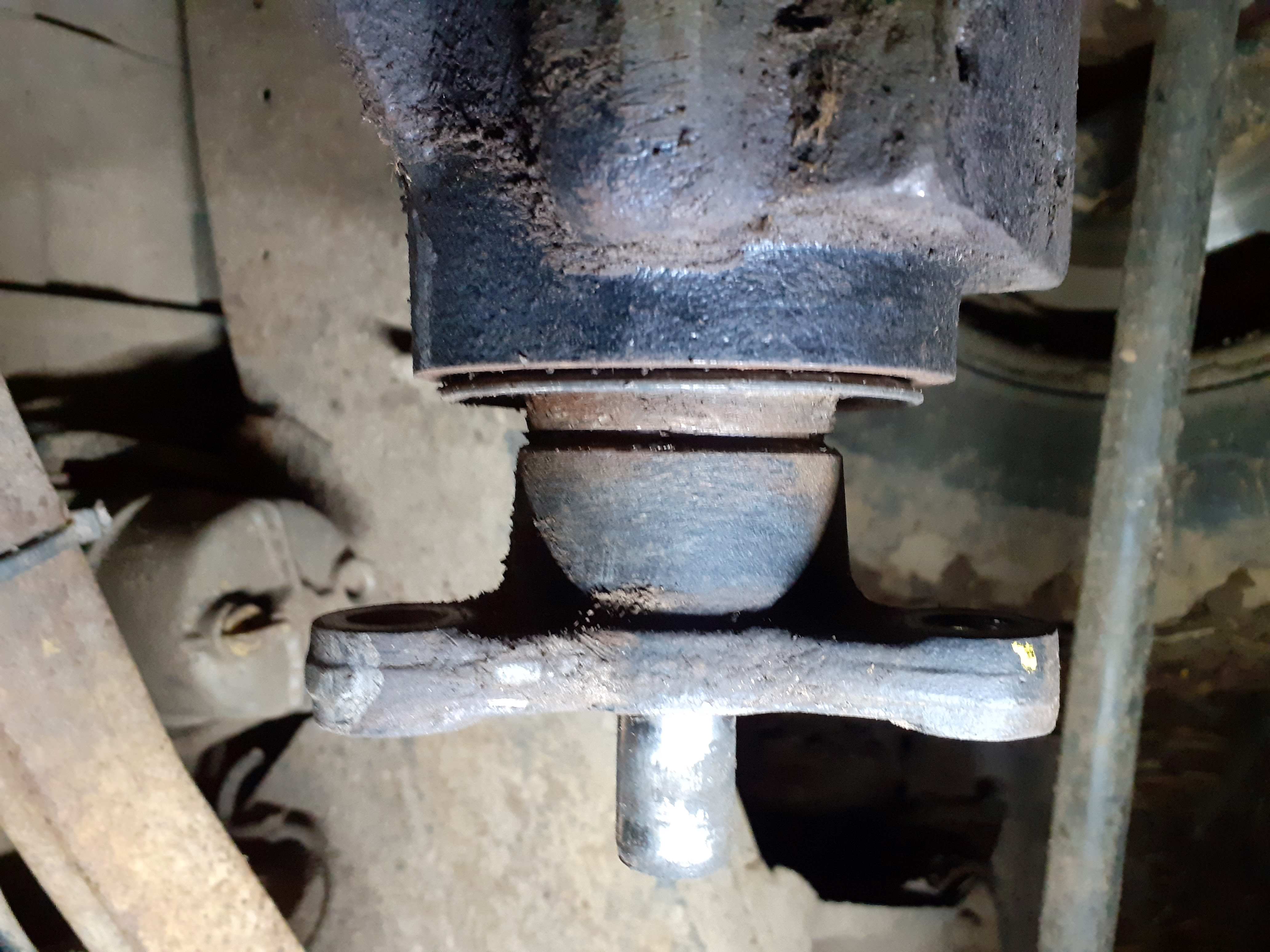

Je suis en train de changer le joint spi du nez de pont ar mais je ne peux pas enlever l'axe qui accède à l'écrou de la bride (cf.photo). J'ai essayé avec un arracheur à inertie mais pas réussi ! A votre avis je peux chauffer la pièce sans abîmer la bride ou autre ?
Merci de vos réponses !
- Messages : 13982
Re: Changer joint spy
LR recommende l'utilisation de l'outil LRT-51-008 qui est un extracteur : download/file.php?id=32775&mode=viewLebison a écrit : 05/02/2025 9:29 mais je ne peux pas enlever l'axe qui accède à l'écrou de la bride (cf.photo).
Avec un extracteur a inertie tu fais transiter les efforts de démontage par les rouleaux d'un des roulements. Tu as le risque d'endommager le roulement.J'ai essayé avec un arracheur à inertie mais pas réussi !
Chauffer aide juste un peu... ou beaucoup... j'en sais rien.A votre avis je peux chauffer la pièce sans abîmer la bride ou autre ?
Note : l'axe est monté avec de la Loctite 601 ou 638.

Le pont Rover est identique à celui des Range Classic et Disco1. Il équipe uniquement les 90.
Le 110 et 130 ont deux montages le pont Salisbury puis le pont Wolf. Le changement s'est fait en 2002 sur les tous derniers Mk2.
Le Salisbury a une forme tarabiscoté et un couvercle en tôle emboutie
Le Wolf est bien rond
Pour ce qui est du nombre de satellites il y a les deux type 2 et 4 satellites dans les ponts Wolf, cela dépend du code du pont. Si on en croit LR.Cat les ponts standard type 22S, 42S, 58S sont en 2 satellites
https://lrcat.com/#!/1228/7048/7374/657/7383
https://lrcat.com/#!/1228/7048/7374/658/7385
et les heavy duty 23S et 44S sont en 4sat
https://lrcat.com/#!/1228/7048/7374/666/7461

En fait je suis arrivé sans difficulté avec un outil système D !
Si besoin je peux faire une photo ?
