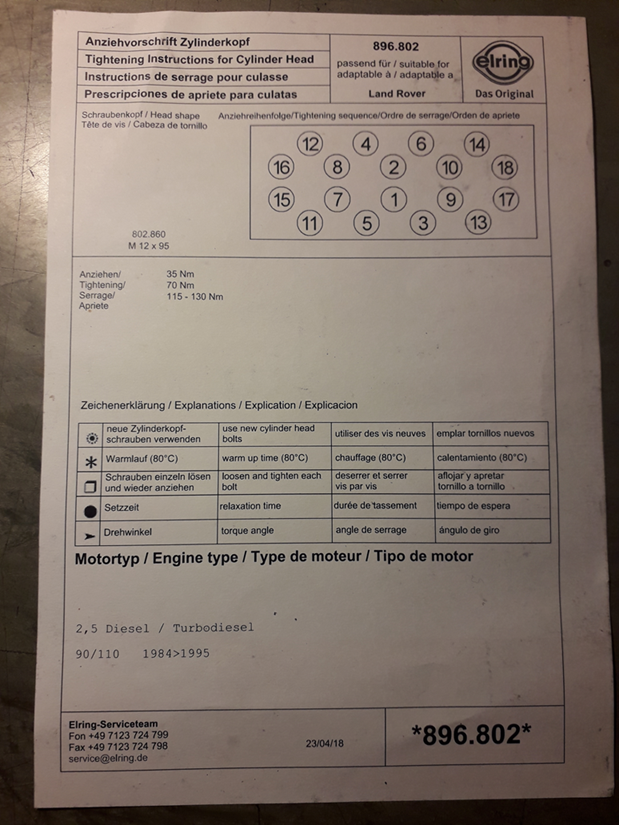

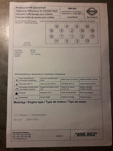

Merci Pater ,
la notice livrée avec le JDC...comprenne qui pourra !

Re: Surfaçage culasse 2.5 D
Je lis seulement que le fabricant du joint préconise une passe à 35 N·m, puis à 70 N·m puis au final entre 115 et 130 N·m.
Les "explications" n'ont pas lieu d'être sauf icône dans le text....et comme il n'y a aucune icône.
OK Pater ,
je vais donc faire comme le manuel d'atelier !
