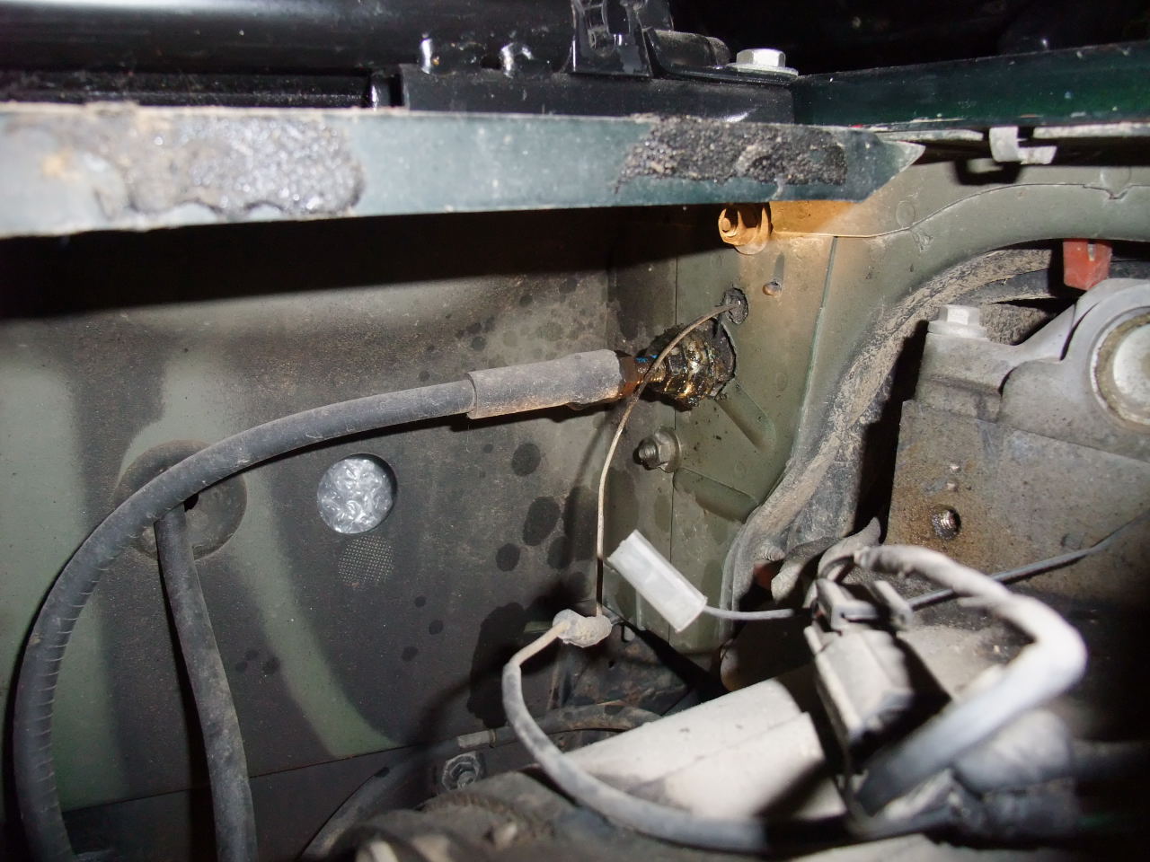

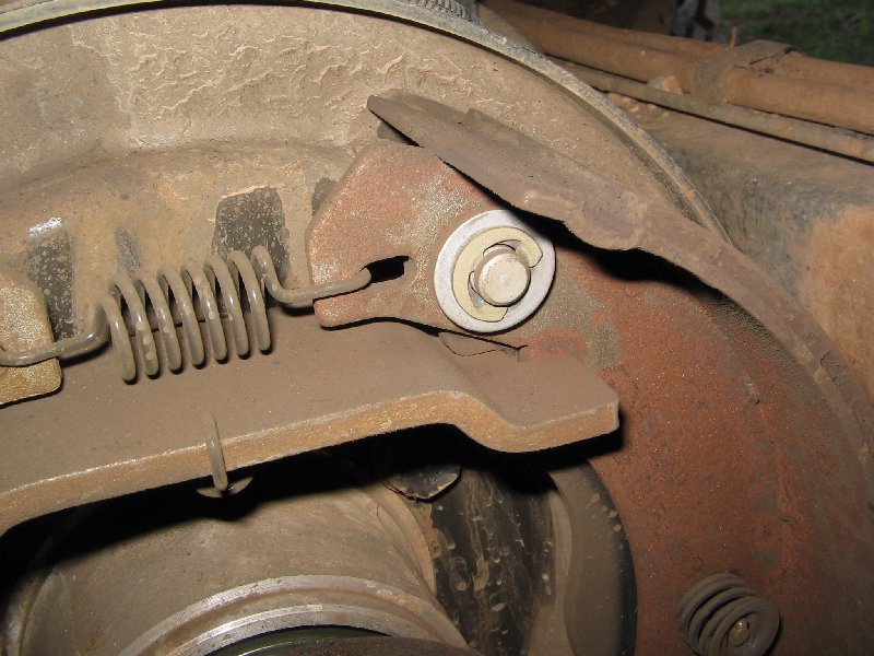

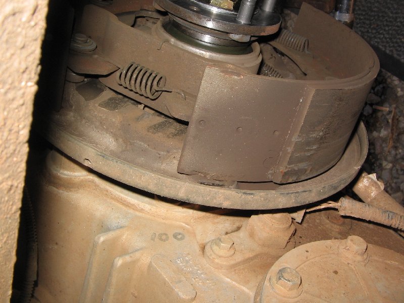

Juste pour info , les photos du montage du frein à main sur un def td5 2005 , valable pour les tdi récents si je ne m'abuse :
François
Image Image Image Image
Re: Defender : réglage du frein à main
Usinage de faisceau électrique en cours... :roll:
Sont forts ces anglais quand même!! :lol: :lol:

J'ai vu oui, sur la photo , pas en vrai :)
Ca correspond à un connecteur qui pendouille (relié à rien et pas protégé) qu'il faut que je range un de ces jours de toutes facons.

J'ai rien commenté parce que j'ai juste ouvert pour voir, je comptais changer le cable de frein à main car le levier revenait mal. Quand j'ai vu le merdier, j'ai refermé et je me suis dit que j'allais plutot commencer par refaire le reglage, et bingo ca a suffi :mrgreen:

Je l'avais entièrement démonté sur mon Def alors qu'il n'avait que 40 000 km pour changer le spi qui fuyait :x .Je ne me souvient pas avoir rencontré de problème particulier, c'est un montage classique de frein à tambour.Ca se fait assez facilement.

J'avais pas le courage de batailler avec les ressorts, et j'ai bien fait car ce n'etait finalement pas nécessaire, il suffit de suivre les préconisations de réglage évoquées plus haut :wink: (et au passage j'ai constaté que ca ne fuyait pas )
